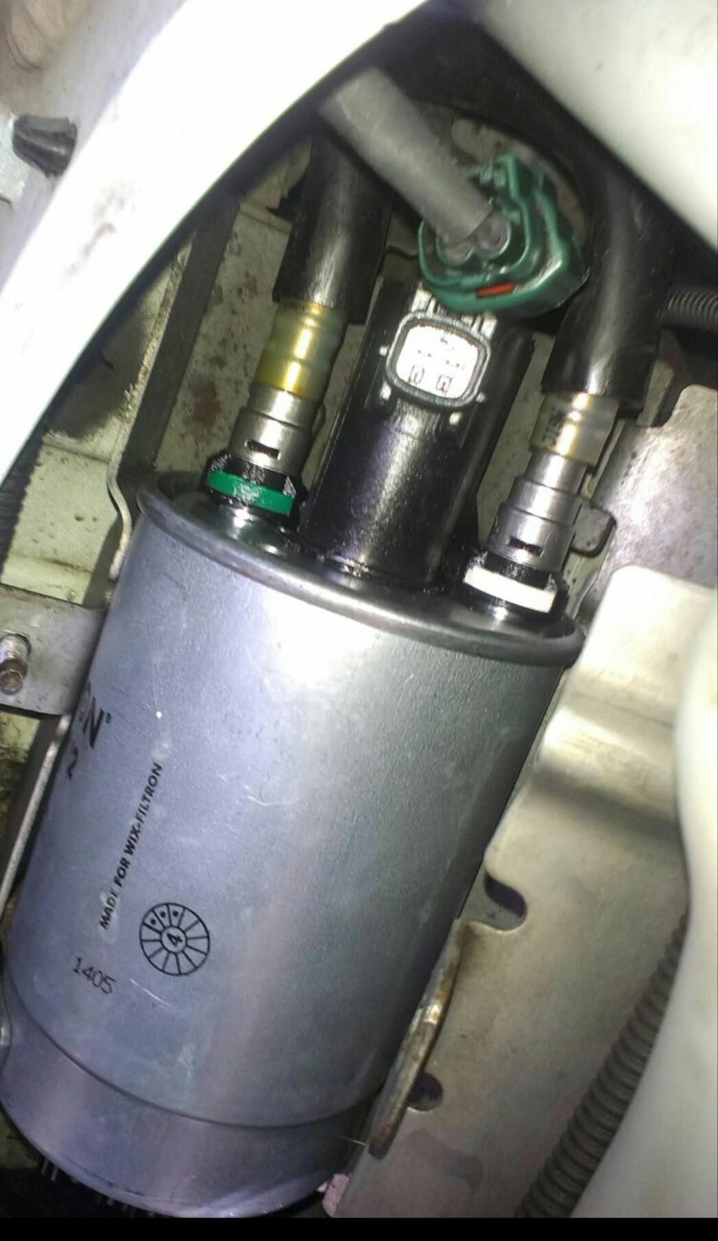

У отца после морозов заводится и глохнет,  при оборотах начинается нарастающий стук,  воздух есть.
Завтра устраним воздух,  если стук не пройдет и заглохнет -это форсунка?
И какой номер у уплотнительных колец?  Желательно комплект.

Спасибо,  но саляру поменяли уже,  откуда воздух сосет тоже нашли..
Устраним воздух -отпишусь
54 минуты назад, Андрей288 сказал:
Как нашли и где сосёт?
9 часов назад, woland сказал:
Внимание на правый шланг
Экспериментально подтверджилось? Как устраняли?
Воздуха стало меньше на много,  хотим еще дополнительно перетянуть эти шланги хомутами,  ну и кольца уплотнитеные на штуцерах поменять,  в деревне,  где отец их не найти,  завтра методом подбора будем.  Сегодня после процедуры,  машина работала уже минут 10 , стук , точнее скрежет, минут через 5 пропал,  но потом заглохла.

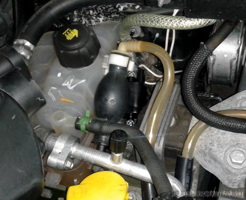

До -16 машина заводилась без нареканий с первого раза. Как наступили морозы (после ночной стоянки) машина заводится и глохнет. Если подкачать грушей, то заводится сразу и как ни в чем не бывало работает.
Насколько я понял, что где то подсасывает воздух. Фильтр менял этой осенью на Purflux. Странно что при -10 -12 заводится без проблем, а в -16 по утрам с помощью груши.
Что делать в этом случае? По идее можно в морозы прокачать грушей, но хочется понять правду )
52 минуты назад, aupovy сказал:
Опытные форумчане, подскажите.
А если не качать в трубках воздух? Я думаю это обратный клапан пропускает.
если не качать в трубках воздух, то еще раз заводишь. Так же троит и потом глохнет, пробовал раза 3, одинаково. Выйдешь, грушей покачаешь и заводится с полпинка и не троит.
А когда теплее -16 вроде как заводится и сразу и нет намеков на троение и не глохнет.
