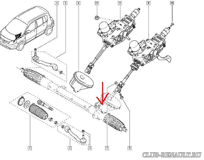

mangonero Опубликовано 20 Июля 2011 Опубликовано 20 Июля 2011 Если есть проблемы с рулевой рейкой на Мегане 2 (стук отдает в руль), то не спешите сразу менять полностью рулевую рейку, возможно, что на рейке просто разбита втулка, менять ее можно, проверено на личном опыте. Код втулки на Exist 32 11 1 116 910 (от BMW). Идеально подходит! Кому интересно, могу продать втулку. Звоните 8 960 139 59 51 Цитата Поделиться этим сообщением Ссылка на сообщение Ссылка на комментарий Поделиться на других сайтах Прочее

Reaper Опубликовано 13 Мая 2012 Опубликовано 13 Мая 2012 Ну и замена с правой стороны пластиковой втулки (втулку можно заменить и не снимая рейки), можно поставить и усиленную (самодельную из капролона) втулку. Но если в рейку попала вода (что частенько бывает), то рейку практически невозможно реанимировать. А можно по-подробнее. Как это поставить не снимая рейки и, самое главное, где взять втулку? У меня есть проблема с этой втулкой износилась и рулевая тяга правая из-за этого постоянно страдает. Не хотелось бы менять рейку, это сильно по карману бьет. Цитата Поделиться этим сообщением Ссылка на сообщение Ссылка на комментарий Поделиться на других сайтах Прочее
Reaper Опубликовано 13 Мая 2012 Опубликовано 13 Мая 2012 Ездить с разбитой втулкой можно, это простой развод дилера на новую рейку. Ну будет греметь и что из этого. А еще рулевые тяги менять часто придется Цитата Поделиться этим сообщением Ссылка на сообщение Ссылка на комментарий Поделиться на других сайтах Прочее
Reaper Опубликовано 13 Мая 2012 Опубликовано 13 Мая 2012 Если есть проблемы с рулевой рейкой на Мегане 2 (стук отдает в руль), то не спешите сразу менять полностью рулевую рейку, возможно, что на рейке просто разбита втулка, менять ее можно, проверено на личном опыте. Код втулки на Exist 32 11 1 116 910 (от BMW). Идеально подходит! Для Scenic II та же втулка? Цитата Поделиться этим сообщением Ссылка на сообщение Ссылка на комментарий Поделиться на других сайтах Прочее
Олег414 Опубликовано 13 Мая 2012 Опубликовано 13 Мая 2012 Для Scenic II та же втулка? Да, 100% та же самая, но я брал втулку ZF (код 7820 023 188), это полный аналог вышеозвученной, но почему то в все стараются и настоятельно рекомендуют ставить именно эту. Все про втулку написано тут: http://www.club-renault.ru/forum/index.php...%CE%EB%E5%E3414 Цитата Поделиться этим сообщением Ссылка на сообщение Ссылка на комментарий Поделиться на других сайтах Прочее
Reaper Опубликовано 13 Мая 2012 Опубликовано 13 Мая 2012 Да, 100% та же самая, но я брал втулку ZF (код 7820 023 188), это полный аналог вышеозвученной, но почему то в все стараются и настоятельно рекомендуют ставить именно эту. Все про втулку написано тут: http://www.club-renault.ru/forum/index.php...%CE%EB%E5%E3414 Спасибо, почитаю. Цитата Поделиться этим сообщением Ссылка на сообщение Ссылка на комментарий Поделиться на других сайтах Прочее
