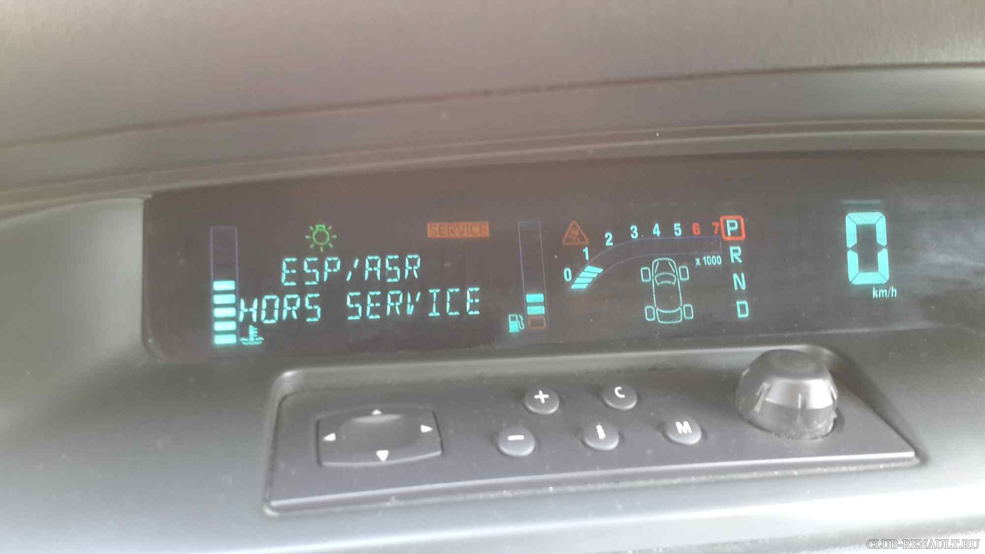

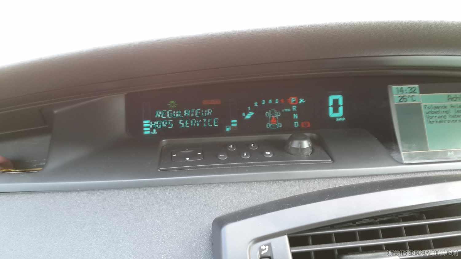

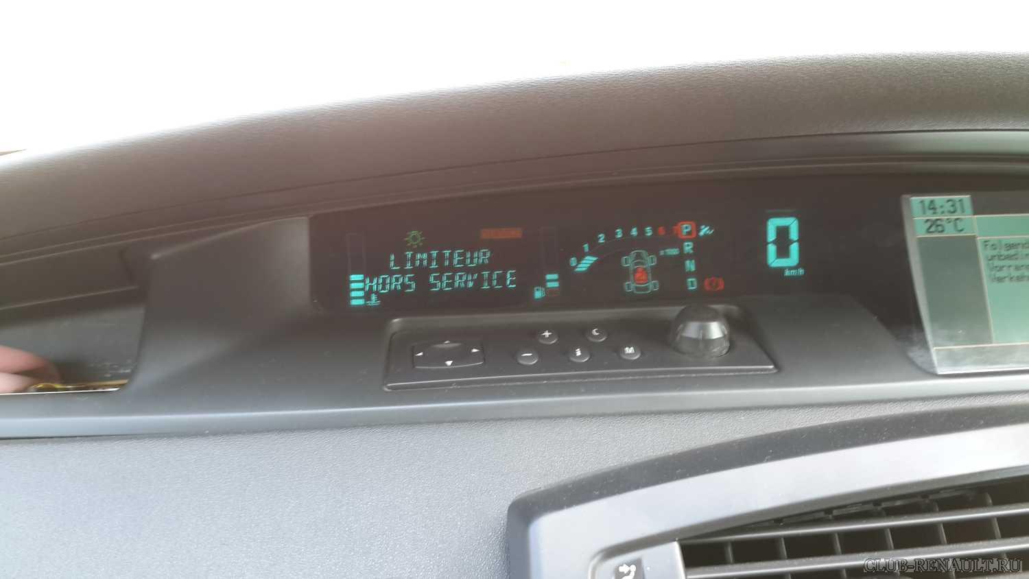

Подскажите кто знает, после замены рулевой рейки загорелся "чек" - ругается на рулевую подушку безопасности и ESP/ASR системы. Помимо этого не работают кнопки на руле.
Проблема - обрыв подрулевого шлейфа.
Заменил подрулевой шлейф - подушка в норме, ESP/ASR - без изменений. При этом не работает регулировка круиз-контроля, кнопка включения/отключения антипробуксовочной системы. Все кнопки прозваниваются тестером - следовательно в проводке все в норме.
Вопрос - как это убрать???
Машина: Рено Сценик 2 2004г., 2.0 16v
Думаю, что надо клипом посмотреть постоянные ошибки и убрать их.
Все ошибки какие есть убирали, стоит проехать 30-100 м и всё заново выскакивает ((. Уже весь мозг вынес себе. Хочется один раз сделать и забыть, а не получается никак...
смотри снова пайку шлейфа?мы с форумчанином NITROMAN раза 3-4 перепаивали,в итоге победили. Изменено пользователем BORGORD
была похожая проблема. выскакивала ошибка после замены рулевых тяг. просто руль стоял не ровно(не по центру), после ругулировки схождения все прошло
Если можно, расскажите подробнее, может у меня такая же проблема, хотя визуально руль стоит ровно и развал-схождение сделал...
+1! Прозвонить шлейф в гараже и надежность контактов во время движения - не одно и то же!
ну у меня было видно что руль стоит не ровно.
ну проблема была в том, что после того как заводишь машину ошибок нет, начинаешь движение по прямой и через метров 10 - 15 выскакивала ошибка ESP. если машину заглушить и завести снова, ошибка пропадает, по при движении прямо снова выскакивала. но у меня повторюсь руль стоял не ровно, это было заметно. после регулировки схождения и выравнивания руля ошибка больше не появлялась.
заводишь машину ошибок нет, начинаешь движение по прямой и через метров 10 - 15 выскакивала ошибка ESP.... после регулировки схождения и выравнивания руля ошибка больше не появлялась.
ИМХО случайность. Если было бы ошибка ЭУР, это как-то можно было объяснить. Ошибка системы динамической стабилизации машины и смещение руля, думаю, никак не связаны. Допускаю, что плохой контакт в шлейфе имел мест быть, т.е. иногда терялся. А после перестановки руля, он восстановился.
Ситуация один-в-один за исключением положения руля
вот фото ошибок
Изменено пользователем farmos
положение руля и система стабилизации связаны теснее некуда. Если положения руля говорит от том, что машина поворачивает, а сама машина едет прямо, то комп выдаст ошибку о неисправности системы стабилизации. это так же подтверждается тем, что если я заводил машину и ехал не прямо а поворачивал то никаких ошибок не было, но стоило машине проехать прямо буквально метром 10-15 как сразу же выскакивала эта ошибка. Изменено пользователем bosia
Логично! Но, проблема в том, что нет датчика положения руля (по крайней мере, не находил ни в одной схеме). ESP это АБС + датчик углового и поперечного ускорения.
вот фото ошибок
Съезди на Клип и я думаю что на 90 % ты решиль свои проблемы.А на форуме просто поговорить хорошо,а електронику на пальцах не исправишь.
