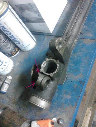

nauum Опубликовано 28 Ноября 2015 Опубликовано 28 Ноября 2015 Приветствую всех.Снял сегодня рейку,стояла TRW с оригинальным логотипом RENAULT. Как я раньше говорил справа втулку вытачивали на СТО а слева люфт не устранили. Так вот. На регулировочным болте были сорваны грани, пытались "специалисты" регулировать. В итоге наварили мы болт , и выкрутили его. Под ним стоит пружина которая давит на поршень ,а поршень на вал соответственно.Трущаяся часть поршня со временем подтерлась так, что больше не выполняла свою функцию, и появился люфт между ним и валом - это и было причиной моих бед. Было решено подточить юбки поршня (красные стрелки на фото) так как они упирались в корпус рейки, и тем самым не обеспечивалось прижатие поршня к валу. (Поджимать рейку не было смысла).Собрали все обратно , обильно смазав литолом , под пружину подложили гравер по размеру, установили на авто и.................МАШИНУ НЕ УЗНАТЬ!!! Ни люфта, дорогу ловить не надо. Всем спасибо за внимание.P.S. В этой рейке то и ломаться не чему. Если справа-то втулка, если слева-то выше описанное. Цитата Поделиться этим сообщением Ссылка на сообщение Ссылка на комментарий Поделиться на других сайтах Прочее
Nikolskiy Опубликовано 28 Ноября 2015 Опубликовано 28 Ноября 2015 Этот "поршень" вроде бы должен давить на рейку через пластиковую проставочку или сам должен быть пластиковый (насколько я помню) Цитата Поделиться этим сообщением Ссылка на сообщение Ссылка на комментарий Поделиться на других сайтах Прочее
nauum Опубликовано 29 Ноября 2015 Опубликовано 29 Ноября 2015 Этот "поршень" вроде бы должен давить на рейку через пластиковую проставочку или сам должен быть пластиковый (насколько я помню)у меня не было пластмассовой прокладки, да и крепления для нее вроде нет. Железо по железу. Цитата Поделиться этим сообщением Ссылка на сообщение Ссылка на комментарий Поделиться на других сайтах Прочее
Костик_ Опубликовано 29 Ноября 2015 Опубликовано 29 Ноября 2015 а сколько срезали 2-3 мм или больше Цитата Поделиться этим сообщением Ссылка на сообщение Ссылка на комментарий Поделиться на других сайтах Прочее
nauum Опубликовано 29 Ноября 2015 Опубликовано 29 Ноября 2015 а сколько срезали 2-3 мм или больше мерили штангеном, по 2 мм с каждой стороны. Цитата Поделиться этим сообщением Ссылка на сообщение Ссылка на комментарий Поделиться на других сайтах Прочее
disel Опубликовано 29 Ноября 2015 Опубликовано 29 Ноября 2015 Вам кажется что там ломаться нечему....Откуда тогда берутся в продаже восстановленные рейки?? Когда не следят за пыльниками рулевых тяг, то рейка быстро отживает своё))) Цитата Поделиться этим сообщением Ссылка на сообщение Ссылка на комментарий Поделиться на других сайтах Прочее

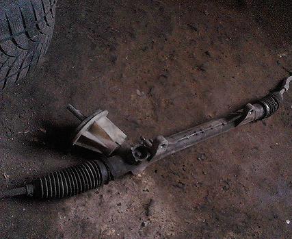

AlexandRom Опубликовано 18 Июня 2016 Опубликовано 18 Июня 2016 Скорее всего придется менять рулевую рейку. Появился люфт слева (со слов "сервисменов"). Можно конечно попробовать как сделал nauum, только не знаю получится ли это проделать в "домашних" условиях. elcats предлагает вместо 82 00 324 632 аналоги: Fenox, Stellox, GR, Hattat. Про китайский Стеллокс плохие отзывы, кто нибудь ставил перечисленные аналоги. Склоняюсь к Hattat, идет в сборе с наконечниками. Но не уверен, нужен совет. Самому снять - поставить рейку " на коленках" реально? Есть подводные камни? Цитата Поделиться этим сообщением Ссылка на сообщение Ссылка на комментарий Поделиться на других сайтах Прочее
sfim Опубликовано 18 Июня 2016 Опубликовано 18 Июня 2016 Камней нет, меняется за пару часов... Цитата Поделиться этим сообщением Ссылка на сообщение Ссылка на комментарий Поделиться на других сайтах Прочее
AlexandRom Опубликовано 18 Июня 2016 Опубликовано 18 Июня 2016 (изменено) 37 минут назад, sfim сказал: Камней нет, меняется за пару часов... Коли так, значит попробую сам поменять (отремонтировать). Развал-сход все равно потом на сервис. Осталось выбрать какую рейку покупать. Изменено 18 Июня 2016 пользователем AlexandRom Цитата Поделиться этим сообщением Ссылка на сообщение Ссылка на комментарий Поделиться на других сайтах Прочее
