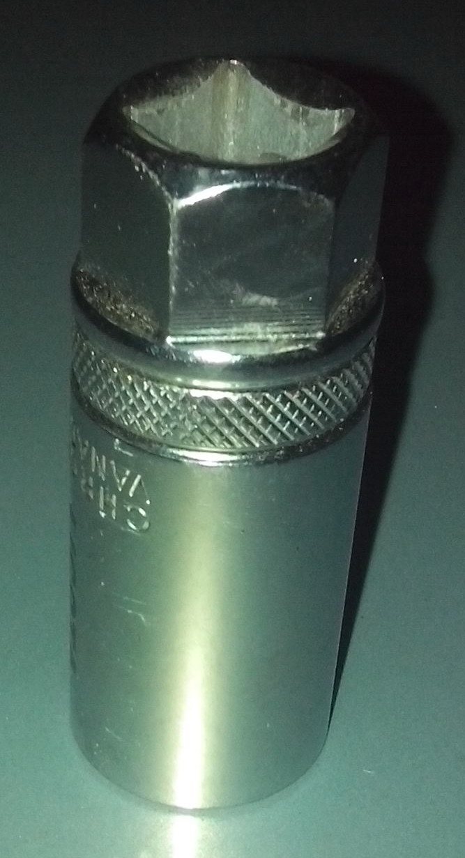

Купил сегодня хитрую головку на 18. Попробую еще гайки на штоках амортизаторов подтянуть.
Изменено пользователем despo
В 14.03.2017 at 15:02, despo сказал:
Усе, братцы, проблема решена. Оказалось, малость не дотянул гайку на штоке амортизатора. Тянул на снятой стойке - видимо, в силу неудобства и неимения спецключа, усилия головки, зажатой газовым ключем не хватило. Сегодня при помощи упомянутой вчера головки нормально протянул. Прокатился - тишина. Я уже не помню, когда так было :) Фото головки прилагается. В магазине ее позиционировали, как "свечную". Стоит сцуко 290 р. Шестигранник с удлинителем нормально внутрь помещаются, не смотря на лепесточки (которые для захвата свечи). Для захвата нужен ключ на 21, но и 22 вполне с задачей справился.
Всем спасибо за участие в мозговом штурме!:friends::good::LaieA_057:

Стоит сцуко 290 р.
накидной с изгибом дешевле:), на будущее
при условии стандартного размера(не 21,16,18)
1 минуту назад, spirito сказал:
Там как раз на 18. Но все равно выгоднее. У меня накидной форсовский 16-18 вышел намного дешевле 290. Но все равно - денег, потраченных на инструмент, никогда жалеть не нужно. Хороший ключ на всю жизнь, можно сказать. Никто не пожалел 300 рублей, потраченных на пиво, которое вылилось из тебя  через час и из головы выветрилось одновременно. А тут еще детям останется....

За накидной с изгибом на 18 просили 510 р. ;)

Бульба, я в интернете поискал, какие есть предложения. Недорогих вариантов не нашел. Прогулялся до ближайшего магазина с автоинструментом. Там из подходящих по применению только накидной изогнутый 18 на 19 и головка на 18. Производитель Licota. Выбрал, что подешевле :) Размер то, зараза, не распространенный. На 19 поди в каждом магазине полно ключей занедорого.
