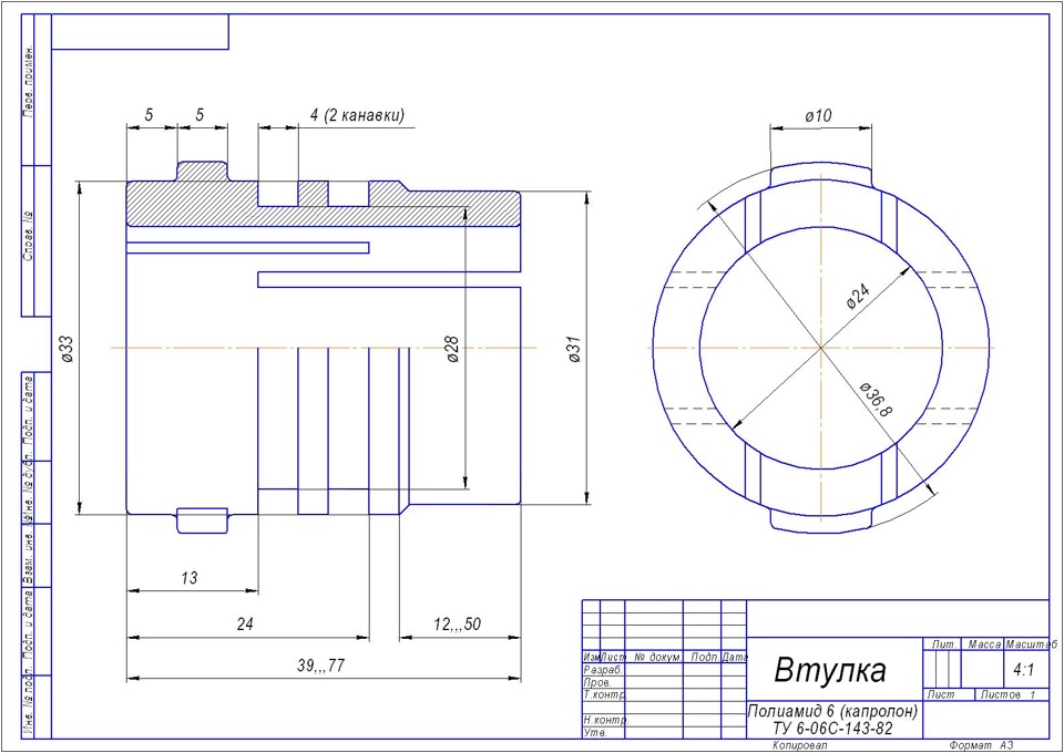

Чертёж втулки! У меня такая стоит, из второпласта, пока показатели нормальные. Главное найти нормального токаря!!!
не уж то так цены выросли .Два месяца назад брал в экзисте вот эту рейку маде  итальяно General Ricambi RE 4055 за пятерку.Правда без наконечников но с тягами .Оставил наконечники старые от сиддем.
Только что, sanya83 сказал:
... и станок.В этом и заключалась причина замены рейки.У вас в чертеже не большая неточность там два размера с допуском в  сотку . такой станок еще поискать.Мне выточили.Поставил .Зажало тягу.Поездил ,побоялся за ЭУ.так как пошел шум с редуктора.Принял решение заменить рейку,так как машина нужна была каждый день и вставать на ремонт на несколько дней нет возможности.Сейчас конечно закажу  новую втулку( благо каплалон в запасе есть)и потихоньку буду в ручную подгонять на старой рейки.А насколько хватит General Ricambi RE 4055 посмотрим Главное что оригинал подготовлю.
По чертежу : главный размер здесь - внутр диам., и он не закрыт ! По этому чертежу мне точили 2 втулки , и токарь с чистой совестью сделал его в плюсе. Соответственно рейка во втулке совсем не клинила , а даже наоборот - болталась. Допуск должен быть где то 24-0,2. Да и наружный : 33+-0,2
33+0,060"0,099,Внутренний действительно 24.на тягу втулка оделась без вопросов.После того как запрессовал в рейку тяга отказалась заходить .Сейчас буду заказывать вторую и потихоньку подгонять в ручную,если опять так же наточат.
В 08.10.2016 at 01:09, Nikolskiy сказал:
Чтото вы путаете, если вам нужен зазор то внутренний диаметр 24 должен быть в +, а наружний 33 в -
А по хорошему надо 24 и 33 в + сделать, тогда у вас точно все с небольшим натягом встанет и ничего не зажмет.
Точные размеры не знает никто.По внутр диам. лучше натяг выточить. Подогнать по месту(извините-наждачкой ). Кто-то писал про сотки - по моему из капролона или фторопласта тонкостенную втулку с такой точностью не изготовить.
забудьте про фторопласт,он по качеству намного хуже оказался,делайте с капролона,
