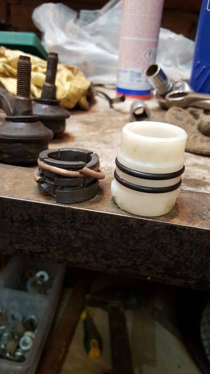

Подскажите при установке втулки,самодельная ,чертежи взяты с  мегановского форума. Прорези я не сделал, но резинки поставил. И теперь, при установке срезало ушки , но она там плотно стоит. Вопрос: не вылезет втулка со временем, или как то еще можно закрепить ее???
Умельцы сверлят корпус рейки, режут резьбу и винтом с заострённым концом стопорят втулку. Без этого она у вас вылезет вправо например, встанет враспор и не даст руль повернуть. Очень чревато. А прорези (канавки) круговые и продольные - для воздушного обмена между правым и левым пыльником. Иначе их будет раздувать и плющить ,плющить и раздувать. И я удивляюсь как они у них без этих прорезей ходят.
Изменено пользователем Nikolskiy
3 часа назад, timofey0075 сказал:
Меняй втулку.ставь
Нормальную
3 часа назад, Nikolskiy сказал:
Ну и зря сверлят..чего ж ждать еще,на герметик то не умудрились посадить еще...

A Вы что скажете по поводу ушек на втулке. Будет она стоЯть без них.. Ибо втулки другой нет, а машину собрать надо сегодня
спасибо за ответы
Как плотно втулка вошла в корпус рейки и как плотно она сидит на валу?
Если втулка вылезет влево, то «смертельного» ничего не произойдёт, а если вправо, то может ограничить угол поворота колёс.
Хотя знаю несколько примеров езды с втулками без фиксаторов, но я врятли стал бы рисковать...
12 минут назад, sfim сказал:
Очень плотно. Там еще и резинки стоят. Засовывали по воротом рулевой тяги,  ибо так не лезла.
влево " в середину" она не залезет , там как бы сужение идет,если смотреть по наружи рейки.
даже не знаю что делать. А если про сверлить в самом начале втулки ???

Я делал на яме и на подставках. Все норм. Теперь надо подождать пока втулка к валу притрется, или наоборот. Рывками дергается при начале поворота.
но когда едешь по гравийке и руль держишь прямо-то уже неляскает
2 часа назад, AlexandRom сказал:
Если не вытаскивать рулевой вал из рейки, то пусть двигается сколько угодно. А если же вытаскиваете вал, то делайте это в одном из крайних положений, а потом точно так же и вставляйте.
По поводу снятия рейки - яма и два домкрата решают все проблемы...
1 час назад, timofey0075 сказал:
... Теперь надо подождать пока втулка к валу притрется, или наоборот. Рывками дергается при начале поворота.
Не притрётся. У меня полгода притиралась - не притёрлась. И никакая смазка не помогала.  Нужно снимать втулку и увеличивать внутренний диаметр.
Ещё наверно я пережал болтик , который прижимает вал. Не возвращается руль на место . Хотя сразу поджал до конца и отпустил на пол оборота.
а насчёт втулки - подождём. А вдруг.......
Он из-за тугой втулки может не возвращаться. Я свою снимал и растачивал немного, но недостаточно. Руль стал крутиться легче, но «закусывания» не пропали. Буду опять снимать и точить...
попадллся мне недавно ремкомплект с рейки нашепрома,так вот времени не было разглядывать,но их было 2 вида,на одном втулка обрезана на 1/3 размера,т.е не пойдет
а во втором точь-в точь копия нашей...стоимость ремки 250 рябчиков.если у кого есть возможность или магаз з/ч автоваза под ..опой ,то не поленитесь посмотрите.

А как надо сделать ,чтоб притерлась? Вопрос очень актуален. Поскажи, если есть решение этой проблемы
И сейчас когда едешь по дороге, особенно когда дорога с буграми (стиральная доска) то слышен стук с слева, в червяке . Я хотел еще отпустить болтик, может хоть руль на место будет возвращаться .но с таким стуком, может и не надо
Чтоб «притёрлась» - надо снимать и точить. Либо к токарю (люди с этих втулок до двух десяток снимают), либо долго и нудно работать наждачкой. Я подбирал длинную головку, подходящую по внутреннему диаметру втулки, наклеивал на неё наждачку, одевал на шуруповёрт и крутил....
У меня притерлась,хотя руль поначалу с трудом возвращался в исходное положение после поворота. За два дня притерлась. Втулку ставил без прорезец и канавок и буртиков,просто цилиндрическую,и крепил самлрезом насквозь корпуса рейки.Втулка немного длиннее оригинала,примерно на 5мм.
Уже 30000 проехал и никаких люфтов нет и впомине.

Ну я же выдернул в целости и сохранности)))
На мегановском форуме втулка длиннее оригинальной почти вдвое, и как ее выдергать оттуда. Не знаю
33 минуты назад, timofey0075 сказал:
У меня такая втулка:
И я её вытаскивал.
11 часов назад, sfim сказал:
И я её вытаскивал.
Да,точно такая  же и у меня
Только второй раз я ставил её уже без резинок...

12 часов назад, sfim сказал:
Фторопластовая? На сколько хватило?
Капролоновая.
Второй раз - имеется ввиду после снятия и доработки.
