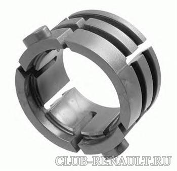

в атодоке с БМВ втулкой предлагается LEMFORDER 1314001 - Втулка пластмассовая, выглядит вот такpost-27993-1383462847_thumb.jpg
внешне тоже самое,а вот по размерам....... :hmmm:

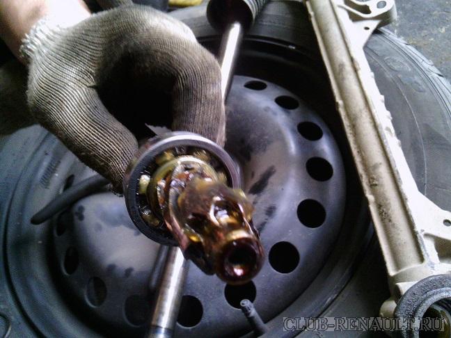

снял рулевую. Она чего не разборная чтоли? Кто знает с чего начать?
Долго бился чего не так, оказалось люфтит шток где вал. Как там чего регулировать, кто знает? SOS Help Ау

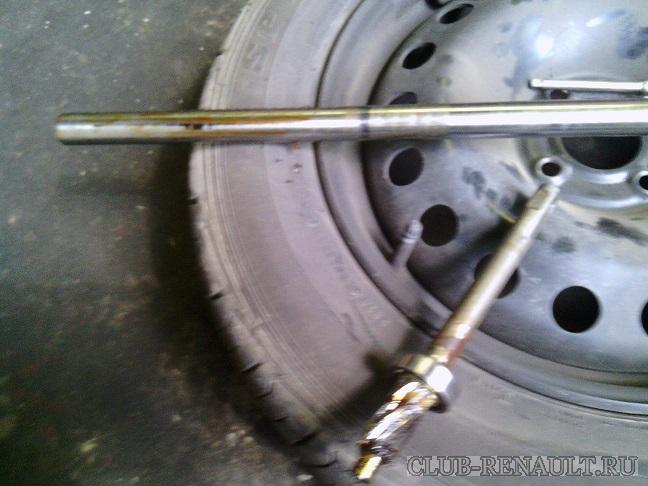

вот оба вала рейки только что извлеченные без всякой ржавчины.
BORGORD так я не понял, это что не твоя чтоли рейка разобранная?
если твоя то как разбирали? Изменено пользователем MixFix

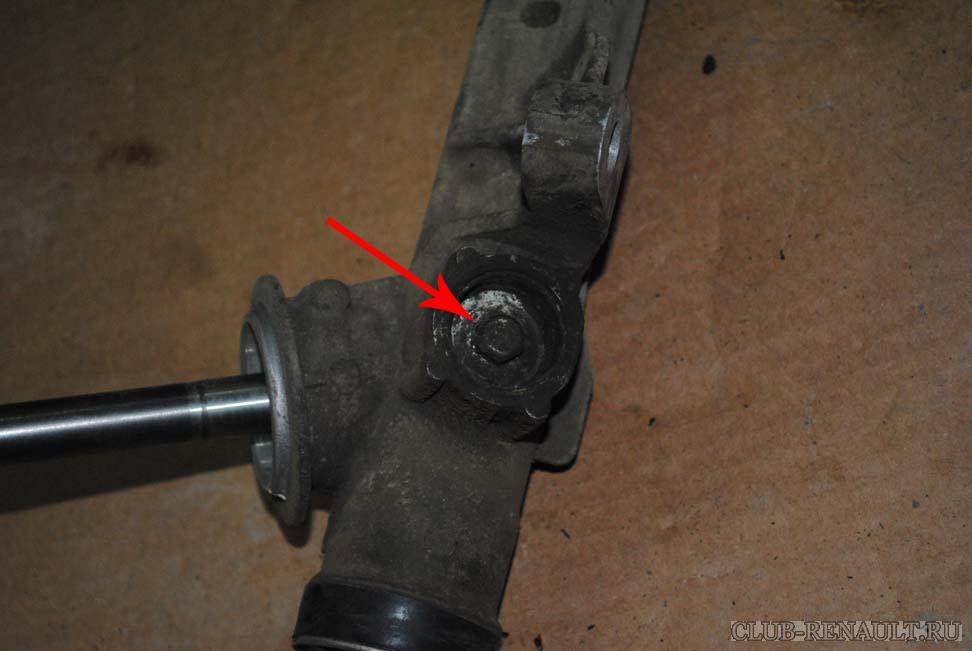

А болт нормально крутился или применил "большую" силу.Я попробовал подлезти как писали на мегановском форуме,так болт сидит как влитой.
Завернул на четверть оборота люфт уменьшился, крутанул еще на пол оборота люфт ушел совсем.
Колеса в положение прямолинейного движения возвращаются нормально?
взял в руки ключь на двеннадцать и подтятул рейку
Скинь линк где этот болт и как туда подлезть
моя конечно!сняли подрамник.задний вместе с рычагами и рейкой+тяга стабов(все резинки на замену шли),
отвернули рейку от подрамника,вывернули рулевые тяги,потом червяк достали и саму зубчатую планку..
нормально, маленькой трещеткой, проблем не возникло.
на картинке вроде все видать? А так без снятия прям и не знаю как, там мешает тяга поперечная, может ключик какой изготовить. Изменено пользователем MixFix

он (болт) закернен всего скорей. По тому что у нас нет ни стопорной гайки ни еще каких либо удерживающих приспособ. Сегодня вымою это место и гляну. Изменено пользователем MixFix
Братци скиньте фотографии как разобрать рейку полностью у меня стук в червяке хочу глянуть что там а разобрат не смог побоялся сломать. Просьба не описывать процесс а именно фотографии с описанием спс
Глянь и отпишись.Я не снимал рейку,а так подлазил.И мой болт никак не шевелится,ни в ту сторону и не в эту.
посмотрел вытер, никаких признаков кернения, но да болт крутится туговато и плавно. не знаю че не так, может попробовать с усилием побольше, резьба там мелкая сорвать думаю проблеманично.
