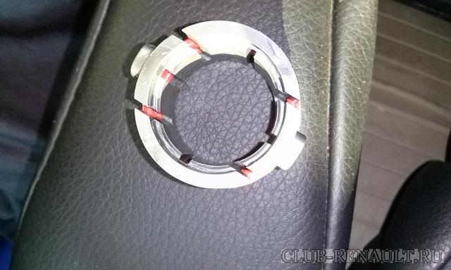

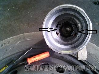

вот эти усы нужно сжать чтоб вошла втулка в корпус рейки,
ВНИМАНИЕ!!!вопрос тем кто менял втулки не снимая рейки:
КАК ВЫ ВСТАВИЛИ ВО ВНУТРЬ ВТУЛКУ НЕ ВЫНИМАЯ ВАЛА РЕЙКИ??????????????
если там стоит вал то втулка не сжимается и усы срезаются
Про это уже давно писали, что нужен помошник, один поворачиват руль потихоньку вправо при этом вал будет уходить внутрь рейки а второй следить рогда край вала пройдёт больше половины ширины втулки, при этом данные усы сжимаете и потихоньку одновременно с помощью помошника который вращает руль топите в рейку втулку, когда усы сядут в своё посадочное место руль в обратную сторону. Менял себе сам с помошником, четвертый год бегает всё нормально. Голова нужна что бы ей думать.

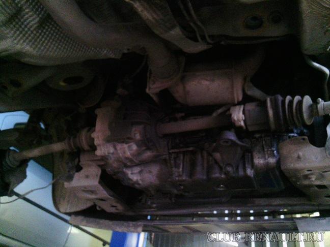

про задний ,про задний фото внимательно ,которые я выложил смотрите...
передний подрамник не откручивали вообще...
А я и имел ввиду что передний подрамник не нужно откручивать. Или Вы имеете ввиду что при снятии рычагов для переприсовки саленблоков задний подрамник не снимать???
неужели шлейф целый остался?
Целый, рулем поворачивать нужно до того момента пока вал из рейки не выдет на мм 5 не больше.
так.. для того чтобы снять рычаги (на перепресовку сайлентов)нужно снимать передний подрамник.
если вам необходимо перепрессовать и сайленты заднего подрамника и рычагов ,то тогда снимаете рычаги вместе с задним подрамником,открепляя от подрмника рулевую рейку.передний подрамник не трогаете Изменено пользователем BORGORD

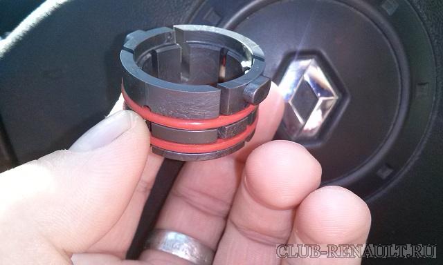

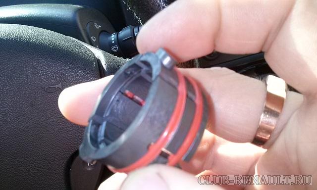

немного запоздал с фото втулки рулевой рейки и уплотнительными кольцами...
вобщем как обещал выкладываю,вот втулка которую установили и кольца от ВАЗа.:
осталась еще одна такая же втулка вместе с кольцами ,может кому нужна срочно??при заказе через экзист ждал 2 недели, везли из германии.как раз ее и сфотал..

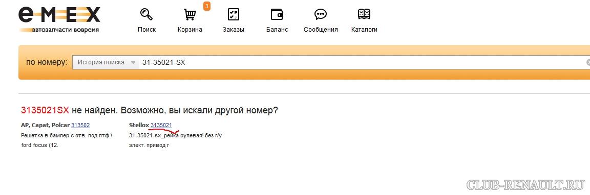

31-35021 по этому номеру везде бьётся, по Вашему не везде.
Сегодня человек, такуюже рейку на меган поставил. Только наконечники и тяги поменял на ТРВ и втулку с резинками вставил.
Чтобы не быть голословным вот фото упаковки
Я же написал, не везде бьётся по этому номеру. Небыло ни слова, о том что номер не правильный.
