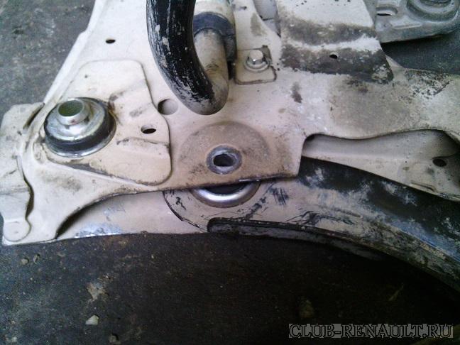

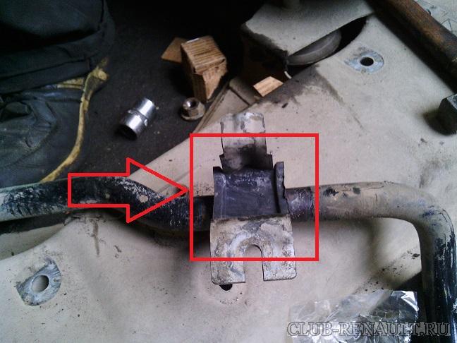

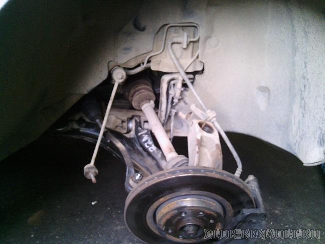

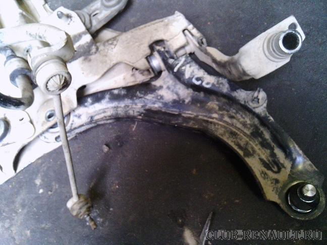

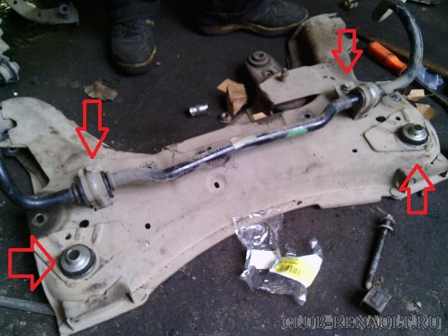

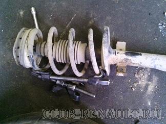

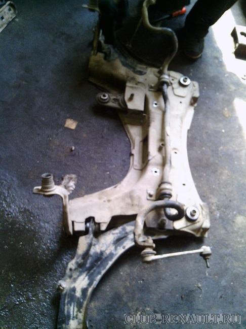

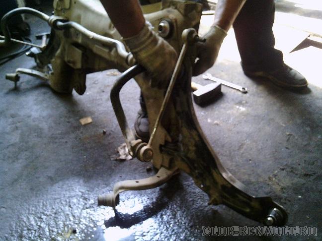

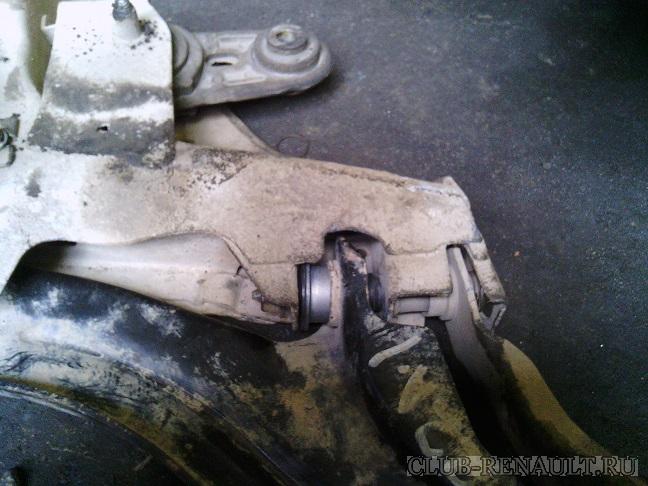

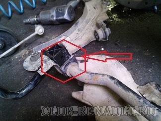

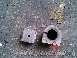

BORGORD Опубликовано 3 Июня 2013 Опубликовано 3 Июня 2013 теперь про мою подвеску:смотрите фото ушел целый 8-ми часовой рабочий воскресный день(я к тому что сервис работает без выходных). Цитата Поделиться этим сообщением Ссылка на сообщение Ссылка на комментарий Поделиться на других сайтах Прочее
BORGORD Опубликовано 3 Июня 2013 Опубликовано 3 Июня 2013 Цитата Поделиться этим сообщением Ссылка на сообщение Ссылка на комментарий Поделиться на других сайтах Прочее
BORGORD Опубликовано 3 Июня 2013 Опубликовано 3 Июня 2013 (изменено) вобщем заменил: кубики и сайленты тяги стоек стабилизаторов, передние амортизаторы и опорные подшипники., сайлентблоки и шаровые опоры передних рычагов подвески., сайлентблоки подрамника. стойки стабилизаторов., Изменено 3 Июня 2013 пользователем BORGORD Цитата Поделиться этим сообщением Ссылка на сообщение Ссылка на комментарий Поделиться на других сайтах Прочее

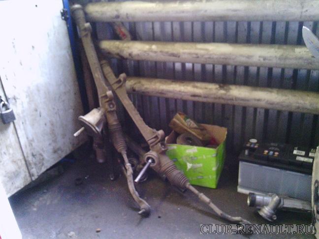

BORGORD Опубликовано 3 Июня 2013 Опубликовано 3 Июня 2013 теперь рейка: снимали разбирали при мне рейка оказалась в отл.состоянии ,даже мыть не пришлось, но втулка рейки была без уплотнительных колец, итог :замена втулки рейки,ну и раз разобрали новая смазка +рулевые тяги и наконечники. обязательно схождение колес. вот фото: это то что недавно меняли ,одна от сценика ,др.от мегана,как видите идентичны полностью, там корпус от третьей еще валяется. Цитата Поделиться этим сообщением Ссылка на сообщение Ссылка на комментарий Поделиться на других сайтах Прочее

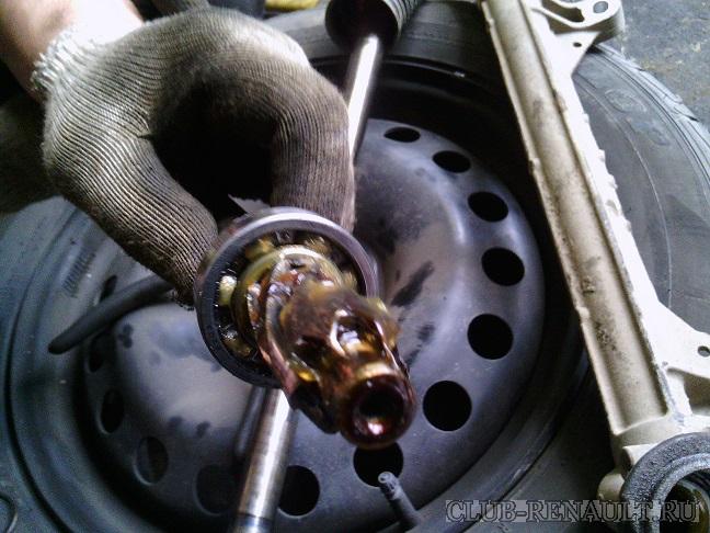

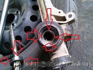

BORGORD Опубликовано 3 Июня 2013 Опубликовано 3 Июня 2013 вот вал рулевой рейки он установлен на 2 подшипниках,один который встроен в корпус рейки разбивается и замене не подлежит. второй на валу меняется. Цитата Поделиться этим сообщением Ссылка на сообщение Ссылка на комментарий Поделиться на других сайтах Прочее
BORGORD Опубликовано 3 Июня 2013 Опубликовано 3 Июня 2013 (изменено) вот тут внутри второй подшипник,он не выбивается,как видите родная присутствует смазка. Изменено 3 Июня 2013 пользователем BORGORD Цитата Поделиться этим сообщением Ссылка на сообщение Ссылка на комментарий Поделиться на других сайтах Прочее

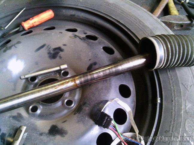

BORGORD Опубликовано 3 Июня 2013 Опубликовано 3 Июня 2013 вот оба вала рейки только что извлеченные без всякой ржавчины. Цитата Поделиться этим сообщением Ссылка на сообщение Ссылка на комментарий Поделиться на других сайтах Прочее

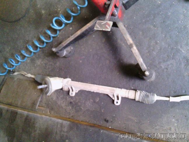

BORGORD Опубликовано 3 Июня 2013 Опубликовано 3 Июня 2013 вот сама снятая река вот еще фотка вала внутри рейки--чистенький повезло. Цитата Поделиться этим сообщением Ссылка на сообщение Ссылка на комментарий Поделиться на других сайтах Прочее

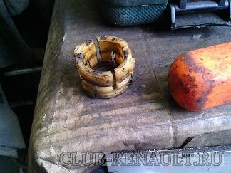

BORGORD Опубликовано 3 Июня 2013 Опубликовано 3 Июня 2013 вот та втулка ,которая там стояла,никаких уплотнительных колец на ней не было. Цитата Поделиться этим сообщением Ссылка на сообщение Ссылка на комментарий Поделиться на других сайтах Прочее
BORGORD Опубликовано 3 Июня 2013 Опубликовано 3 Июня 2013 (изменено) вот эти усы нужно сжать чтоб вошла втулка в корпус рейки, ВНИМАНИЕ!!!вопрос тем кто менял втулки не снимая рейки: КАК ВЫ ВСТАВИЛИ ВО ВНУТРЬ ВТУЛКУ НЕ ВЫНИМАЯ ВАЛА РЕЙКИ?????????????? если там стоит вал то втулка не сжимается и усы срезаются как я понимаю усы втулки при установке не вынимая вала срезает,значит она не фиксируется в корпусе и ходит с валом вместе ,т.е ненадолго и последущем рейка умирает.????или я ошибаюсь???? ждем ответов гуру!!!! сервис находится в павшинской пойме,пока я там ремонтировался примерно около 50 авто, марки рено ,были отремонтированы другими авто механиками ,ремонтируют все марки рено,независимо бензин или дизель...если ком-то нужно вот адрес:ВОЛОКОЛАМСКОЕ Ш.,146. мастера зовут Андрей Павлович.,имеются все з.ч в наличие. на территории автосервиса есть кафе,можно полноценно пообедать или позавтракать. Изменено 3 Июня 2013 пользователем BORGORD Цитата Поделиться этим сообщением Ссылка на сообщение Ссылка на комментарий Поделиться на других сайтах Прочее
