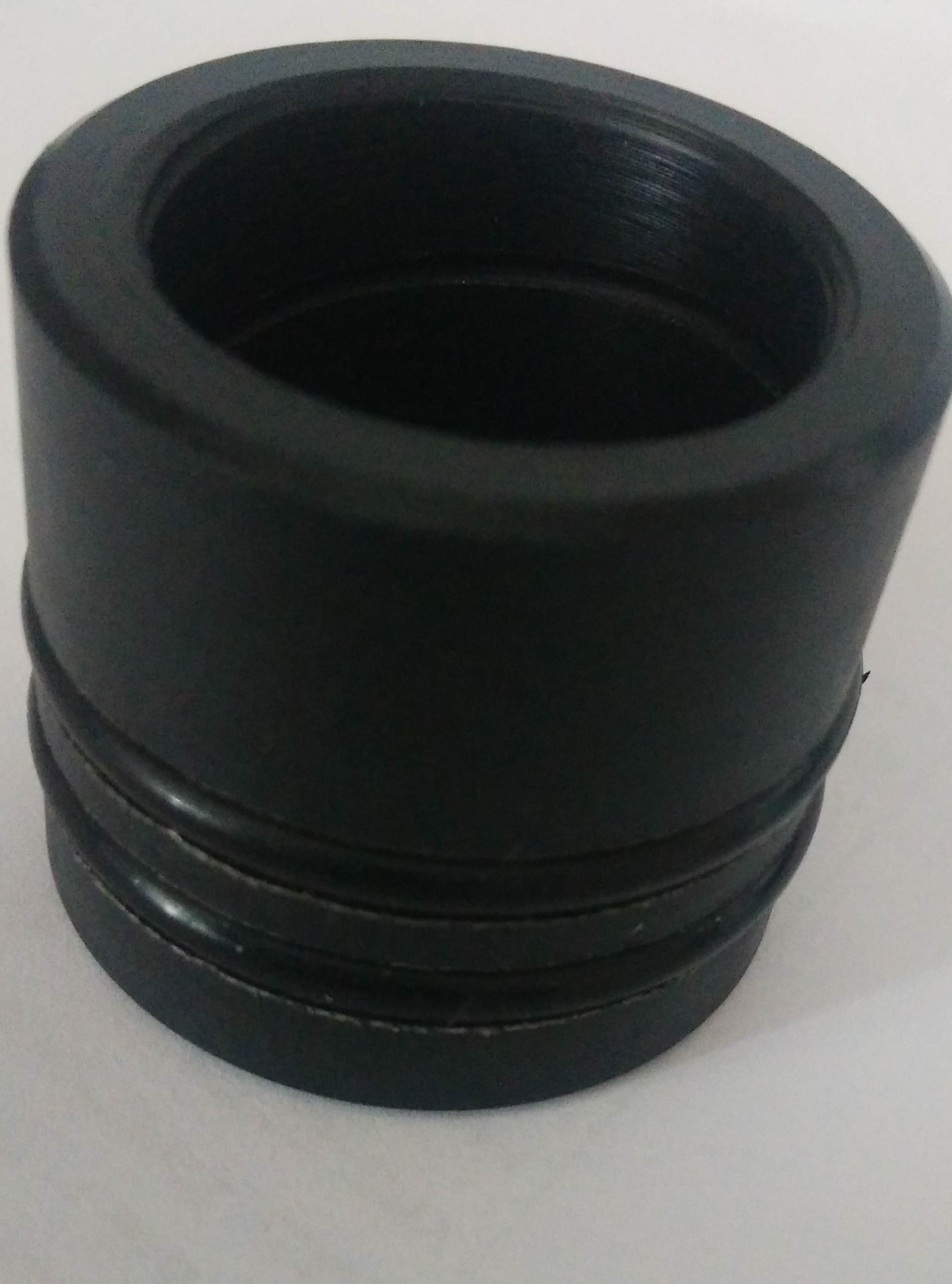

Fed0rich Опубликовано 30 Марта 2017 Опубликовано 30 Марта 2017 Какие лучше резинки на втулку ставить? От ваза или от бмв? Цитата Поделиться этим сообщением Ссылка на сообщение Ссылка на комментарий Поделиться на других сайтах Прочее
Sanych1981 Опубликовано 31 Марта 2017 Опубликовано 31 Марта 2017 9 часов назад, Fed0rich сказал: Какие лучше резинки на втулку ставить? От ваза или от бмв? От газели. Цитата Поделиться этим сообщением Ссылка на сообщение Ссылка на комментарий Поделиться на других сайтах Прочее
ACE83 Опубликовано 31 Марта 2017 Опубликовано 31 Марта 2017 9 часов назад, Fed0rich сказал: Какие лучше резинки на втулку ставить? От ваза или от бмв? Я себе ставил обычные O-ring 26х2,5, потом поменял все это барахло на удлиненную втулку Цитата Поделиться этим сообщением Ссылка на сообщение Ссылка на комментарий Поделиться на других сайтах Прочее
disel Опубликовано 31 Марта 2017 Опубликовано 31 Марта 2017 20 часов назад, Fed0rich сказал: Какие лучше резинки на втулку ставить? От ваза или от бмв? ставь от ваза,3 рейки самолично восстановил,одну после 60 +км перебирал,резинки как новые(коричневого цвета(уплотнители свечных колодцев )от ваз 2110-2112) поставил заново такие,человек ездит и в ус не дует. Цитата Поделиться этим сообщением Ссылка на сообщение Ссылка на комментарий Поделиться на других сайтах Прочее
Fed0rich Опубликовано 2 Апреля 2017 Опубликовано 2 Апреля 2017 Купил от ваза. Тонкие они какие-то для втулки с авито... По две тонких в одну канавку поместились Цитата Поделиться этим сообщением Ссылка на сообщение Ссылка на комментарий Поделиться на других сайтах Прочее
disel Опубликовано 2 Апреля 2017 Опубликовано 2 Апреля 2017 хм((так кто -ж знал что вы не оригинал взяли.на не оригинал я вообще хз нужно ли что-то ставить. Цитата Поделиться этим сообщением Ссылка на сообщение Ссылка на комментарий Поделиться на других сайтах Прочее
Fed0rich Опубликовано 2 Апреля 2017 Опубликовано 2 Апреля 2017 Купил, как и советуют тут, усиленную. От бмв и 10000 не отходила. Цитата Поделиться этим сообщением Ссылка на сообщение Ссылка на комментарий Поделиться на других сайтах Прочее
disel Опубликовано 2 Апреля 2017 Опубликовано 2 Апреля 2017 странновообще то,что бмвеевая по хорошим дорогам не отходила 10к..у меня 60 к исправно отбегала по ухабам.и такую же вновь поставил... наверно у вас дело не во втулке. Цитата Поделиться этим сообщением Ссылка на сообщение Ссылка на комментарий Поделиться на других сайтах Прочее
ACE83 Опубликовано 8 Апреля 2017 Опубликовано 8 Апреля 2017 В 02.04.2017 at 17:22, Fed0rich сказал: Купил от ваза. Тонкие они какие-то для втулки с авито... У меня втулка с авито без резинок только только влезла. Зачем они там? Цитата Поделиться этим сообщением Ссылка на сообщение Ссылка на комментарий Поделиться на других сайтах Прочее
Fed0rich Опубликовано 18 Апреля 2017 Опубликовано 18 Апреля 2017 Скрытый текст По две тонких в одну канавку поместились Цитата Поделиться этим сообщением Ссылка на сообщение Ссылка на комментарий Поделиться на других сайтах Прочее
Fed0rich Опубликовано 5 Мая 2017 Опубликовано 5 Мая 2017 В 08.04.2017 at 23:54, ACE83 сказал: У меня втулка с авито без резинок только только влезла. Зачем они там? Какой у нее ресурс? Скрытый текст По две тонких в одну канавку поместились Цитата Поделиться этим сообщением Ссылка на сообщение Ссылка на комментарий Поделиться на других сайтах Прочее
ACE83 Опубликовано 10 Мая 2017 Опубликовано 10 Мая 2017 В 05.05.2017 at 20:03, Fed0rich сказал: Какой у нее ресурс? Показать контент По две тонких в одну канавку поместились А ктоже вам скажет, все зависит от состояния рейки, но в любом случае больше оригинальной и тем более от БМВ, т.к. она длиннее Цитата Поделиться этим сообщением Ссылка на сообщение Ссылка на комментарий Поделиться на других сайтах Прочее
ЮлКос Опубликовано 14 Мая 2017 Опубликовано 14 Мая 2017 Вот такую втулку прислали от "Мир втулок". Ранее писал, что не смог с ними связаться, а деньги оплатил. Но упорных действий, и они глубоко извинились, и доставили мне втулку. Удивился что не было на ней ушек. Пока ещё не ставил. Цитата Поделиться этим сообщением Ссылка на сообщение Ссылка на комментарий Поделиться на других сайтах Прочее
ACE83 Опубликовано 15 Мая 2017 Опубликовано 15 Мая 2017 17 часов назад, ЮлКос сказал: Удивился что не было на ней ушек. Пока ещё не ставил. Гедто выше уже было про эти втулки, люди покупали. Тут вопрос как вы её собираетесь закрепить, получается придется саморезами через корпус колхозить Цитата Поделиться этим сообщением Ссылка на сообщение Ссылка на комментарий Поделиться на других сайтах Прочее
Nikolskiy Опубликовано 15 Мая 2017 Опубликовано 15 Мая 2017 Ошибочная покупка. Усов нет .Прорезей нет Цитата Поделиться этим сообщением Ссылка на сообщение Ссылка на комментарий Поделиться на других сайтах Прочее
spirito Опубликовано 15 Мая 2017 Опубликовано 15 Мая 2017 3 часа назад, Nikolskiy сказал: Ошибочная покупка. Усов нет .Прорезей нет да здравствует саморез!!! Не пропадать же добру Цитата Поделиться этим сообщением Ссылка на сообщение Ссылка на комментарий Поделиться на других сайтах Прочее

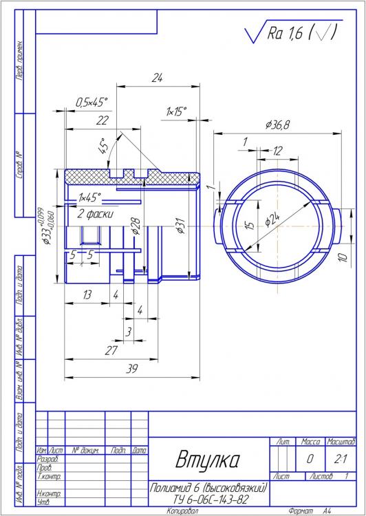

ЮлКос Опубликовано 29 Мая 2017 Опубликовано 29 Мая 2017 В 15.05.2017 at 19:25, Михаииллл сказал: Тоже рассматривал эту втулку! ...... "она держится в рейке засчет "ушей", а без прорезей ее туда не запихнешь, не снимая рейки! В итоге скачал чертеж, поехал к токарю и за 800р он мне выточил почти готовую втулку из капролона! На наждаке доделал "уши" и ножовкой по металлу сделал пропилы!..... В ранних записях писали что такие ставят и держатся они ого-го. Действительно, некоторые крепили на саморез. Не понятно как вы ушки доделали, они же больше диаметром втулки? Цитата Поделиться этим сообщением Ссылка на сообщение Ссылка на комментарий Поделиться на других сайтах Прочее
ACE83 Опубликовано 29 Мая 2017 Опубликовано 29 Мая 2017 4 часа назад, ЮлКос сказал: Не понятно как вы ушки доделали, они же больше диаметром втулки? Читаете плохо, он не на покупной втулке допиливал а выточил новую просто уши ему токарь не доделал пришлось самому подтачивать В 15.05.2017 at 19:25, Михаииллл сказал: В итоге скачал чертеж, поехал к токарю и за 800р он мне выточил почти готовую втулку из капролона! На наждаке доделал "уши" и ножовкой по металлу сделал пропилы! Цитата Поделиться этим сообщением Ссылка на сообщение Ссылка на комментарий Поделиться на других сайтах Прочее
Михаииллл Опубликовано 29 Мая 2017 Опубликовано 29 Мая 2017 7 часов назад, ЮлКос сказал: В ранних записях писали что такие ставят и держатся они ого-го. Действительно, некоторые крепили на саморез. Не понятно как вы ушки доделали, они же больше диаметром втулки? Вытачивали полную окружность D36,8 (дорисовал коряво для представления), а затем брал малярный скотч и по формуле 2пр размечал на нем отрезки, чтобы "уши" были точно друг на против друга! Далее аккуратно на наждаке стачивал, надфилем доработал! Если надо, могу скинуть фотки моей втулки! 2 часа назад, ACE83 сказал: Читаете плохо, он не на покупной втулке допиливал а выточил новую просто уши ему токарь не доделал пришлось самому подтачивать Совершенно верно! Цитата Поделиться этим сообщением Ссылка на сообщение Ссылка на комментарий Поделиться на других сайтах Прочее
ЮлКос Опубликовано 29 Мая 2017 Опубликовано 29 Мая 2017 (изменено) 10 часов назад, Михаииллл сказал: Вытачивали полную окружность D36,8 (дорисовал коряво для представления), а затем брал малярный скотч и по формуле 2пр размечал на нем отрезки, чтобы "уши" были точно друг на против друга! Далее аккуратно на наждаке стачивал, надфилем доработал! Если нашли нужный чертёж - зачем точить заведому втулку не правильной формы (что бы вручную её допилить). Та ды, бы и заказали втулку правильной формы. Тупик мысли... По мне, при посадке в натяг и уши нафиг не нужны! Изменено 29 Мая 2017 пользователем ЮлКос Цитата Поделиться этим сообщением Ссылка на сообщение Ссылка на комментарий Поделиться на других сайтах Прочее
Маскот Опубликовано 29 Мая 2017 Опубликовано 29 Мая 2017 В 14.05.2017 at 15:15, ЮлКос сказал: Вот такую втулку прислали от "Мир втулок". Ранее писал, что не смог с ними связаться, а деньги оплатил. Но упорных действий, и они глубоко извинились, и доставили мне втулку. Удивился что не было на ней ушек. Пока ещё не ставил. Я себе такую втулку поставил. Пробежала,пока, тысяч десять и стоит на месте нормально и пережила шаровые TRW,которые менялись параллельно При установке входила довольно туго. Цитата Поделиться этим сообщением Ссылка на сообщение Ссылка на комментарий Поделиться на других сайтах Прочее
Бульба Опубликовано 30 Мая 2017 Опубликовано 30 Мая 2017 8 часов назад, ЮлКос сказал: По мне, при посадке в натяг и уши нафиг не нужны! Так для того и уши, чтоб за счет них держалось, а не за счёт натяга. Чтоб ты в следующий раз не снимая рейки мог поменять втулку. Забъешь с натягом - так же выбивать будешь... Цитата Поделиться этим сообщением Ссылка на сообщение Ссылка на комментарий Поделиться на других сайтах Прочее
ACE83 Опубликовано 30 Мая 2017 Опубликовано 30 Мая 2017 11 часов назад, ЮлКос сказал: Если нашли нужный чертёж - зачем точить заведому втулку не правильной формы (что бы вручную её допилить). Та ды, бы и заказали втулку правильной формы. Тупик мысли... По мне, при посадке в натяг и уши нафиг не нужны! Чтобы уши выточить нужен уже фрезерный станок, а не токарный не у всех к нему доступ есть. Цитата Поделиться этим сообщением Ссылка на сообщение Ссылка на комментарий Поделиться на других сайтах Прочее
Михаииллл Опубликовано 31 Мая 2017 Опубликовано 31 Мая 2017 В 29.05.2017 at 21:51, ЮлКос сказал: Если нашли нужный чертёж - зачем точить заведому втулку не правильной формы (что бы вручную её допилить). Та ды, бы и заказали втулку правильной формы. Тупик мысли... По мне, при посадке в натяг и уши нафиг не нужны! К сожалению в моей округе только на такой вариант согласились, видно муторно им делать деталь от и до... Поэтому я и согласился с доработкой! Был вариант с Миром втулок, но, повторюсь, по словам бывалого, без ушей и в натяг - не вариант, не будет держаться! В 30.05.2017 at 06:45, Бульба сказал: Так для того и уши, чтоб за счет них держалось, а не за счёт натяга. Чтоб ты в следующий раз не снимая рейки мог поменять втулку. Забъешь с натягом - так же выбивать будешь... В точку! И еще хочу сказать: ребят, эту втулку я делал для себя, и этими доработками занимался сам... В результате я доволен проделанной работой! Я делюсь со всеми своими результатами и советами! Если вы этого не пробовали, пожалуйста, не судите и не лечите! Кто заинтересован, могу даже конкретно проконсультировать... Только без обид! Цитата Поделиться этим сообщением Ссылка на сообщение Ссылка на комментарий Поделиться на других сайтах Прочее
ACE83 Опубликовано 31 Мая 2017 Опубликовано 31 Мая 2017 45 минут назад, Михаииллл сказал: К сожалению в моей округе только на такой вариант согласились, видно муторно им делать деталь от и до... Поэтому я и согласился с доработкой! Был вариант с Миром втулок, но, повторюсь, по словам бывалого, без ушей и в натяг - не вариант, не будет держаться! За теже деньги на Авито можно купить правильную готовую втулку Цитата Поделиться этим сообщением Ссылка на сообщение Ссылка на комментарий Поделиться на других сайтах Прочее
Nikolskiy Опубликовано 31 Мая 2017 Опубликовано 31 Мая 2017 Я сделал по-мощнее за счет уменьшения глубины канавок для прохода воздуха и за счёт удлинения внутрь. Но "хвост" внутрь не пролез- в глубине ступенька, диам. прохода не замерить. Отрезал на месте см. рис. Особое внимание на допуски- их никто не указывает. Втулка села без люфтов , но и не клинит. Ухи и продольные прорези естесно сам допиливал. Цитата Поделиться этим сообщением Ссылка на сообщение Ссылка на комментарий Поделиться на других сайтах Прочее
ACE83 Опубликовано 1 Июня 2017 Опубликовано 1 Июня 2017 15 часов назад, Nikolskiy сказал: Особое внимание на допуски- их никто не указывает. надобыло посадку в натяг делать внешний диаметр 33 в + а так есть вариант что будет болтаться 16 часов назад, Nikolskiy сказал: Но "хвост" внутрь не пролез- в глубине ступенька, диам. прохода не замерить. Насколько я помню там никаких ступенек нет, у меня длинная без проблем влезла хотя если вы вместо 30 диаметра 33 сделали то тогда да невлезет Цитата Поделиться этим сообщением Ссылка на сообщение Ссылка на комментарий Поделиться на других сайтах Прочее
