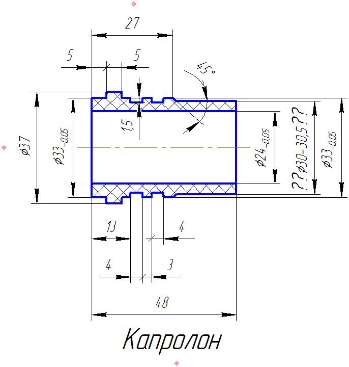

disel Опубликовано 18 Января 2017 Опубликовано 18 Января 2017 Я вот пробовал и капролон и втопрпласт. На токарном.второпласт хоть. Что угодно...а вот капролон какой то вязкий и ничего у меня из него не выходило либо выходило какое-то уродство... Мне интересно все кто брал капролон в таком уродливом виде его в корпус сунули? Цитата Поделиться этим сообщением Ссылка на сообщение Ссылка на комментарий Поделиться на других сайтах Прочее
sfim Опубликовано 18 Января 2017 Опубликовано 18 Января 2017 У меня капролон. Выточена очень аккуратно. Приехала из Саранска, по моему. Цитата Поделиться этим сообщением Ссылка на сообщение Ссылка на комментарий Поделиться на других сайтах Прочее
ACE83 Опубликовано 18 Января 2017 Опубликовано 18 Января 2017 30 минут назад, disel сказал: Я вот пробовал и капролон и втопрпласт. На токарном.второпласт хоть. Что угодно...а вот капролон какой то вязкий и ничего у меня из него не выходило либо выходило какое-то уродство... Мне интересно все кто брал капролон в таком уродливом виде его в корпус сунули? Лучше Капролон (полиамид-6) брать у него коэфициент трения ниже да и вообще он под эти цели лучше подходит (имеется ввиду всякие втулки) Цитата Поделиться этим сообщением Ссылка на сообщение Ссылка на комментарий Поделиться на других сайтах Прочее

ЮлКос Опубликовано 26 Января 2017 Опубликовано 26 Января 2017 (изменено) В 18.01.2017 at 11:11, disel сказал: Я вот пробовал и капролон... Нет, капролоктам - материал из которого делают женские колготки (может как некондицию) и стропа, очень крепкая полиамидная нить. Ошибаюсь? Изменено 26 Января 2017 пользователем ЮлКос Цитата Поделиться этим сообщением Ссылка на сообщение Ссылка на комментарий Поделиться на других сайтах Прочее
ACE83 Опубликовано 27 Января 2017 Опубликовано 27 Января 2017 12 часов назад, ЮлКос сказал: Нет, капролоктам - материал из которого делают женские колготки (может как некондицию) и стропа, очень крепкая полиамидная нить. Ошибаюсь? Капрон и капролон две разные вещи Цитата Поделиться этим сообщением Ссылка на сообщение Ссылка на комментарий Поделиться на других сайтах Прочее

Nikolskiy Опубликовано 3 Марта 2017 Опубликовано 3 Марта 2017 (изменено) По инету ходит много её чертежей. На их основе сделал эскиз. Усики и прорези вырезал сам. Только казус произошёл : длинный хвост , цель которого усиление втулки не пошёл по диам. 31 мм !! В натуре диам. 30-30,5 мм , но уже было не исправить и пришлось хвост отрезать, встала идеально.Никакие резиночки не ставил. Самые важны размеры : 24-0,05 и 33-0,05 Изменено 3 Марта 2017 пользователем Nikolskiy Цитата Поделиться этим сообщением Ссылка на сообщение Ссылка на комментарий Поделиться на других сайтах Прочее
