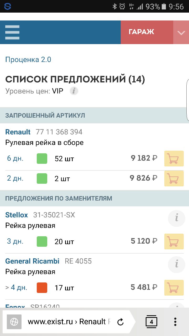

Скажите,пожалуйста,рулевая рейка http://www.exist.ru/Parts/Default.aspx?pid=D5E06C5B&flag=385892448 подойдёт на grand scenic 2 мотор- k9k p732 1.5 dci 106 л.с.? В "применимость" отсутствует grand, есть только обычный scenic.
Хотя тут http://www.exist.ru/Parts/Default.aspx?pid=DFC079BE&flag=385892449 есть как и grand так и обычный scenic...я в замешательстве:o

Я себе ставил такую General Ricambi RE 4055
Ставил как временный вариант пока родную не переберу.Сезон откатал (тыщ. 20 ) Проблем пока нет.

Руки чешутся купить
GENERAL RICAMBI RE 4055^_^но не даёт покоя отсутствие в "применимости" моей модели авто...а вдруг не встанет,или окажется короче моей.вот так и терзаю себе мыслями
-голова кругом:butcher:...подойдёт или НЕ подойдёт?вот в чём вопрос:mosking:
