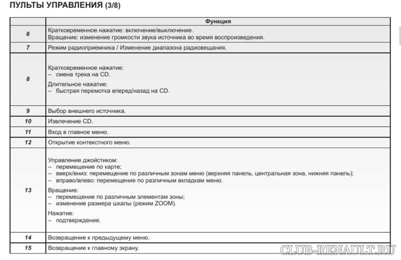

Не рассмотрены?
А где? Файл, номер страницы, пожалуйста

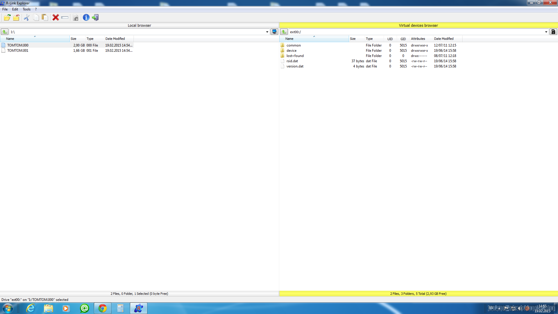

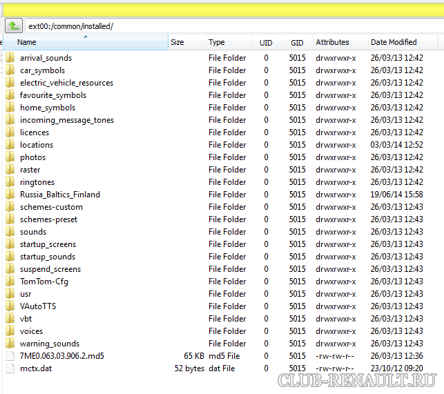

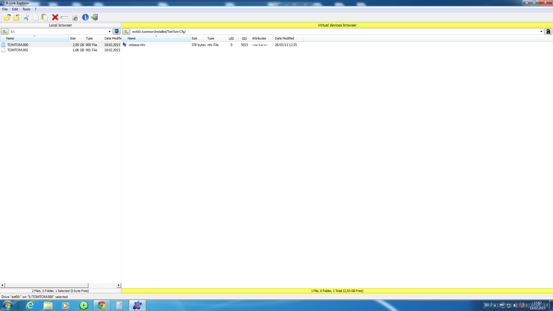

rousse, заглянуть карту Р-Линка обычными средствами виндоус нельзя, но есть программа написанная французкими энтузиастами, называется R-Link Explorer. Прочитать и скачать можно здесь http://www.tomtomax.fr/forum/viewtopic.php...021cf2008cd0af5 , форум на французком языке. По сути двухоконный проводник, слева компьютер, справа содержимое карты Р-Линк. Выглядит так.

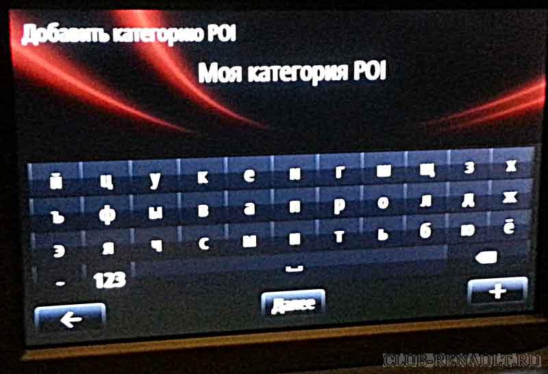

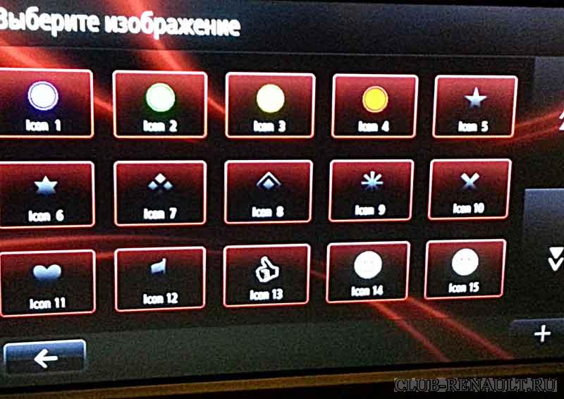

Теперь про пои.
TomTom POI - Радары
POI расшифровывается как Points of Interest и дословно переводится как "интересные точки". Если на бумажных картах POI представляют информацию только в виде пиктограммы конкретного типа объекта, то в электронном виде POI могут содержать еще и дополнительную полезную информацию. Такую, как расширенное описание, контактный телефон, время работы и т.д. POI, чаще всего, отмечают достопримечательности и полезные объекты, такие как рестораны, музеи, больницы, гостиницы и т.д.
В Томтоме ПОИ бывают двух видов:
1. "Встроенные" (родные) - они в файле POI.dat. Там же рисунки соответствующие точкам.
2. "Самодельные" (сделанные самостоятельно) - они состоят из двух файлов: ХХХХХ.ov2 (с координатами) и ХХХХХ.bmp (рисунок POI). "Самодельные или любительские" точки кладуться в папку с картой, использование подпапок недопустимо! "Люительские" точки можно скачать с интернета.
То есть фирменные пои уже идут с картой и в настройках нужно только поставить галочки чтобы отображались. Например чтобы на карте были видны станции метро, нужно поставить галочку на ЖД станции, почему-то.
Любительские пои радары по Росии https://yadi.sk/d/8Yeu05G_cCsb8. Скачать-распаковать, скопировать в папку с картой через R-Link Explorer.

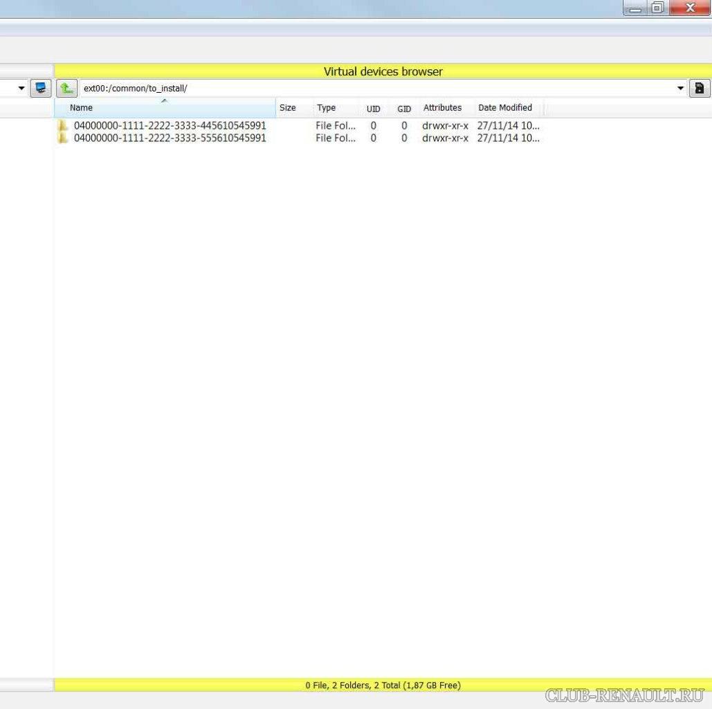

AlexandrPolonsky, пытался объяснить по поводу клона оригинальной SD. Так вот на оригинальной SD, которая шла с машиной, обе географические карты Европа 45 стран(оригинал штатная старая) и Россия-Балтия(купленая), можно в меню R-Link выбрать и корректно загрузить. Оригинальную SD я склонировал на другую SD. Так вот с клона SD можно корректно загрузить только купленую Россия-Балтия,. При попытке загрузить Европа 45 стран(оригинал штатная старая) выскакивает надпись" вы не можете пользоваться этой картой"

Подскажите, пожалуйста, как с помощью R-Link Toolbox выполнить восстановление SD-карты?
Непосредственно в меню R-Link Toolbox эту функцию я не нашел, а именно - вставляю чистую (отформатированную) SD-карту в слот ноутбука - а дальше что?
Там нет такой функции, тулбокс может восстановить только оригинальную SD. Чтобы сделать копию, нужно воспользоваться другими методами копирования. Побробуйте просто скопировать 2 оригинальных файла на новую SD.

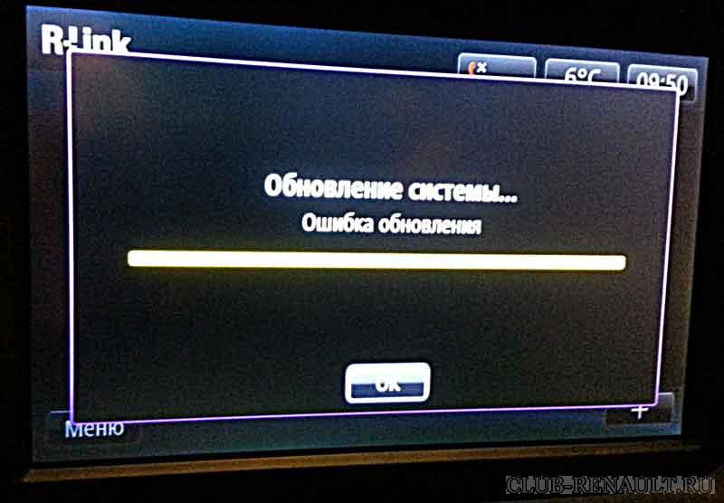

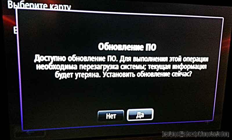

Ничего не могу обновить :(
Вхожу в R-Link Store, предлагает обновления.
Вставляю карту SD в копьютер, начинается скачивание. Когда до конца остается минуты 3-4, выдается надпись "сбой загрузки данных, обратитесь в службу поддержки"...
Не знаю, как с этим бороться. Сделала на машине сброс всех данных, на компе снова стали загружаться обновления, а потом - то же самое.
Не подскажете, может, я что-то не так делаю? Карта не обновилась до последней, на машине выдает версию 906...
А Toolbox потом выдает, что на карте памяти R-Link установлены последние обновления.
Изменено пользователем rousse
Попробуйте в настройках тулбокса : загружать обновления сразу на карту памяти , очистить кеш, применить. Должно все получиться.

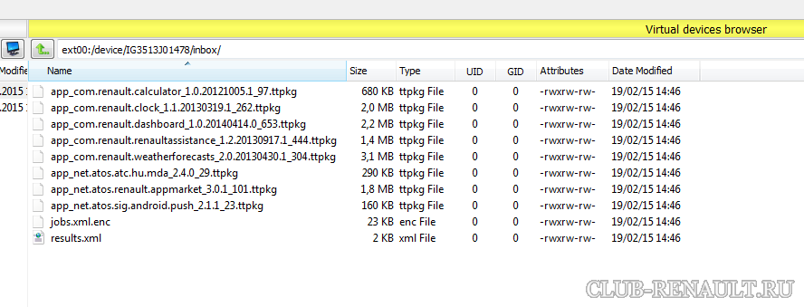

Если нажать Manage в строчке R-LINK, то выскочит такое окошко.
В нём перечислены приложения установленые в Вашем R-LINK. Если снять галочку и нажать sync, то приложение удалится. В тулбоксе это будет выглядеть как обновление. Если поставить галочку, приложение восстановится, так же как обновление. На некоторые приложения воздействовать нельзя.

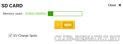

Возвращаемся в Manage my products и жмём на Manage в строчке SD CARD. Здесь выскакивает окошко с географическими картами, которые у Вас установлены. Тоже активные и не активные. У меня так.
Версию карт вижу только в машине. Если удалить и заново загрузить купленую карту, то загружается та же версия которая была при покупке. Хотя в разделе каталог уже висит следующая. Для себя решил не заморачиваться с обновлением географических карт, куплю через год.
