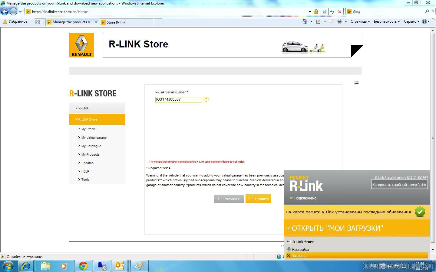

Кажется подладили сайт R-LINK Store, всё работает без сбоев. Сейчас пощёлкал по разным вкладкам - ни одной ошибки. Вообще есть информация, что нами занимаются. Цитата с братского форума. Речь идёт об онлайн сервисах в России.
В общем Renault ответил, что никаких гарантий, что РФ оборудование в Европе заработает, нет. Но, все сервисы на европейских автомобилях точно работают и в РФ.
Сейчас они усиленно исправляют программное обеспечение R-Link, убирают глюки и делают возможным работу всех сервисов R-Link и на РФ устройствах. Может потом и до Carminat TomTom дойдет.
Проверил на https://www.renault.ru/my-renault/rlink
R-link Store - Error
Из-за временных технических трудностей,
Вы не можете сейчас войти в магазин. Приносим свои извинения. Пожалуйста, повторите попытку позже.

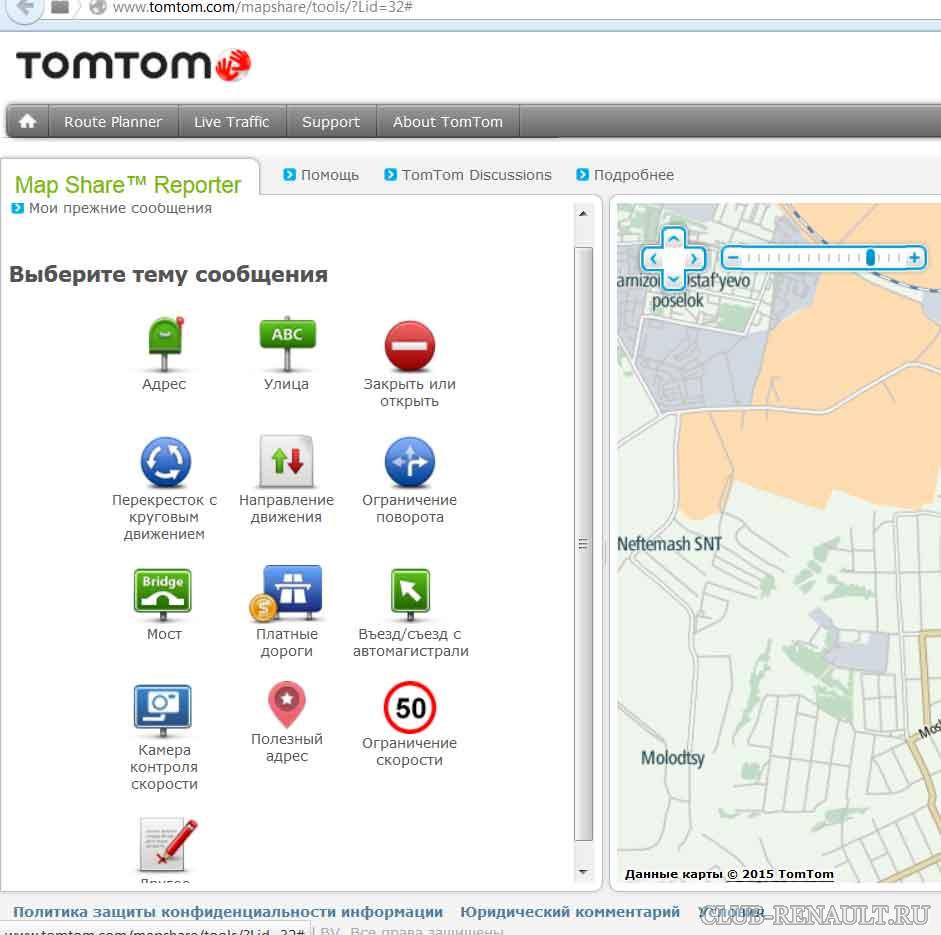

Есть такая хорошая штука у томтом, можно самому корректировать карты http://www.tomtom.com/mapshare/tools/?Lid=32# . Реально работает, осенью вносил свои поправки: 2 съезда с дороги, супермаркет и автостоянку. На телефоне "случайно" оказалась новая карта томтом 945, так вот там всё это отобразилось. Как это работает описано здесь http://ru.support.tomtom.com/app/answers/d...7/?locale=ru_ru Наверно можно и дома пронумеровать, не пробовал, ждать придётся долго, пока не выйдет следующий релиз карт. Вот если бы в р-линке работал интернет, то мы бы получали такие народные обновления сразу в машину.

Ребят добрый день! Купил себе колеос с R-link, установил ТУЛБОКС, а в R-store не могу войти, что может быть?
WarGhost, поздравляю! Скорее всего Вашей машины ещё нет в базе данных Рено. Периодически заходите в R-store и пытайтесь войти. На всякий случай сверьте номер вин на кузове и в ПТС.
