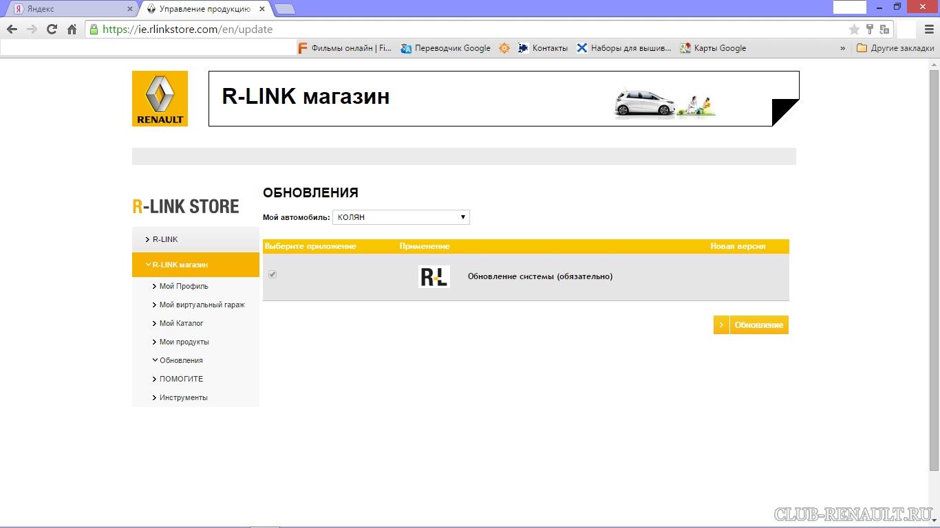

Итак, подключила новую SD к Тулбоксу, ничего не произошло.
Зашла в магазин, он выдал необходимость обновления - системного и картографии.
При клике на Update сайт выдает ошибку о временной недоступности службы.
:don-t_mention: Похоже, что с новой SD надо заново проходить весь путь.
Надеюсь, что ошибаюсь, и это все действительно временно.

Удалила свой автомобиль из ирландского магазина и снова перерегистрировала его в MyRenault.
Когда зашла в R-Link, сразу же появился запрос на обновление - карта и системное обновление.
Ошибок при обновлении не выдал, Тулбокс - тоже. Так что посмотрю, что будет в машине.

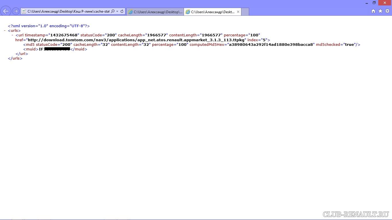

У меня не получилось в них покопаться. Туда скачиваются файлы, которые потом при установке через тулбокс распаковываются в папки или другие файлы...
Возможно, у кого-то и получится посмотреть. В кэше эти файлы называются content1 и т.д.

Действительно, R-Link toolbox скачивает себе в кэш файлы content... с соответствующим номером и пишет, что есть обновления, вставьте sd-карту.
Обновления географических карт записываются на sd в каталог to_install, а дальше - когда sd-карту вставляет в R-Link, то он должен по имеющимся у него алгоритмам преобразовать дистрибутивный пакет из to_install уже в рабочие карты в install. Причем на каждом этапе проверяются контрольные суммы.
Сервисы (приложения) записываются в /device/inbox.

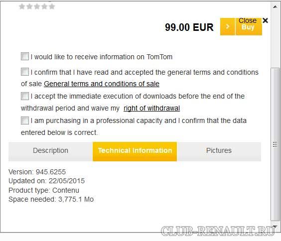

Посмотрел ирландский R-Link store
Предлагается к покупке карта Европы (45 стран) за 99 евро (версия 945). Как то жалко денег....
А карта "Россия, Балтия, Финляндия - по прежнему версия 940. Изменено пользователем AlexandrPolonsky

Обновление в автомобиле прошло с ошибками. Думаю, эти ошибки относятся к системному обновлению, т.к. карта версии 935 встала нормально.
Снова вставила SD в компьютер, снова через Тулбокс пошли обновления. Проверила через R-Link Explorer - снова устанавливается карта... как-то странно. Посмотрю, как будет дальше.
Несмотря на то, что в папке to_install есть каталоги, сегодня никакой установки в машине не произошло. Каталоги остались в папке. Это или с новой карточкой какая-то ерунда, или чудит магазин.
