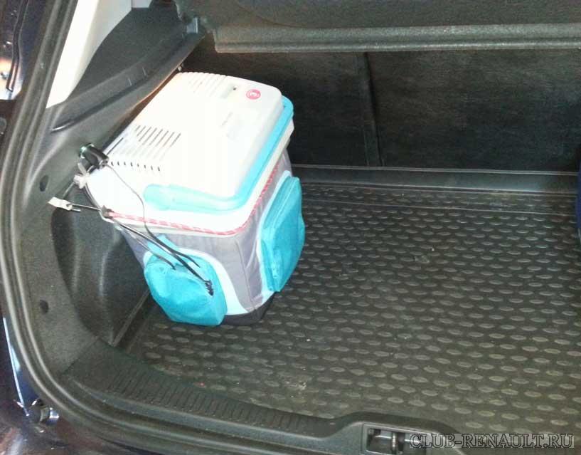

И немного не по теме - за отключением розетки, в которую включен холодильник я слежу, т.к. несколько раз наблюдал, как на паромах вытаскивали эвакуатором машины, которые не могли завестись.
AlexandrPolonsky, попробовал с холодильником на водительском сидении, получилось не очень. После закрытия проработал минуту, отключился и заорала сигнализация. Не понял что помешало эксперименту, датчик движения на вентилятор холодильника или датчик сидящего человека на сидении. Минуту точно проработал прикуриватель. Совершенно точно знаю, что во всех рено есть главное реле которое обесточивает всю машину через 20-30 мин., остаются только охранные цепи. Проверял при попытке измерить ток покоя. Раньше были Логан, Сандеро, сейчас М-3, на всех так.

Да, у меня точно такой же холодильник! Внешне по крайней мере. У моего - имеются два провода питания на 12В и на ~220В. Использую в отелях, специально выбирал такой, причем еще "четыре машины назад", то есть для Мегана-2.
В Мегане уже не помню, как было, а на Лагуне-3 холодильник точно выключался через 15-20 минут после постановки на сигнализацию.
В Колеосе это главное реле срабатывает сразу же после постановки на сигнализацию.
Специально проверял, но на пароме все таки отключал "с физическим и видимым разрывом цепи питания", цена за отказ системы отключения питания весьма велика!
