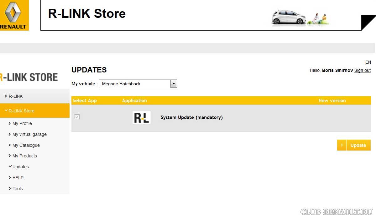

Картинки ко вчерашнему посту.Перед загрузкой обновление выглядео как системное и обязательное, без пояснений и номера версии.
После загрузки на SD, заглянул в паку inbox, в ней был установочный файл app_net.atos.renault.appmarket_3.1.3_113.ttpkg. Предполагаю что это очередная версия приложения для покупок непосредсвенно через Р-Линк. Так как предидущая версия маркета у меня не активна, то и новая версия не встала.
А вот как выглядит новая строчка с радарами Великобритания, поменяли "шило на мыло" :ha:

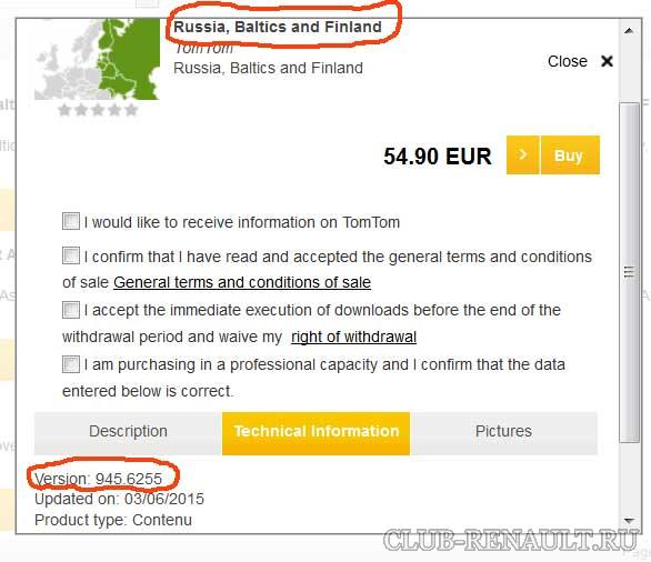

В R-Link Store новая версия карты Россия-Балтия 945.
Да, я тоже в 20-х числах мая зашел на ирландский сайт R-Link Store и обнаружил новую
версию карты Европы (45 стран) v.945.6255, но был в Финляндии и решил не рисковать с обновлением sd-карты.
А сегодня зашел на R-Link Store (ирландский, кстати - нормально работает) и тоже увидел карту
Russia_Baltics_Finland Version: 945.6255
Updated on: 03/06/2015
Очевидно, что из общей карты Европы "вырезали" эти страны, да еще и Белоруссию, кажется, добавили.
Решил проверить возможность бесплатных обновлений - карту Европы 940.6003 я купил 20.04.2015, но бесплатно на новую версию не обновилось.
Покупать за 99 евро новую версию пока не хочу, если в середине лета поеду в Швецию, Норвегию - то куплю.
Карту Russia_Baltics_Finland купил еще раньше, более 3-х месяцев назад, она тоже не обновляется. Пока покупать тоже не буду,
подожду обещанного обновления прошивки устройства.
И мне хочется купить сразу карту Европы (45 стран), т.к. стоимость уже двух карт "Россия, Балтия Финляндия" и "Скандинавия" - будет дороже, чем вся Европа!

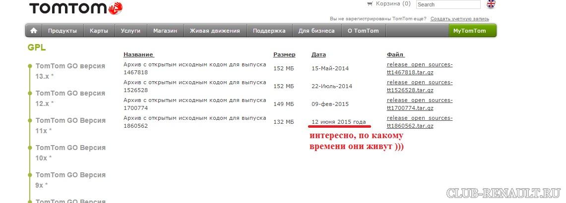

А вот и открытый код новой прошивки на сайте том том, обратите внимание на дату!!!!
