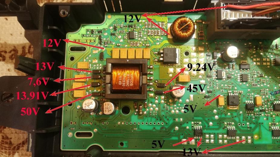

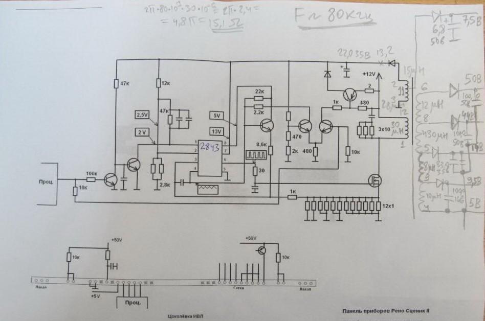

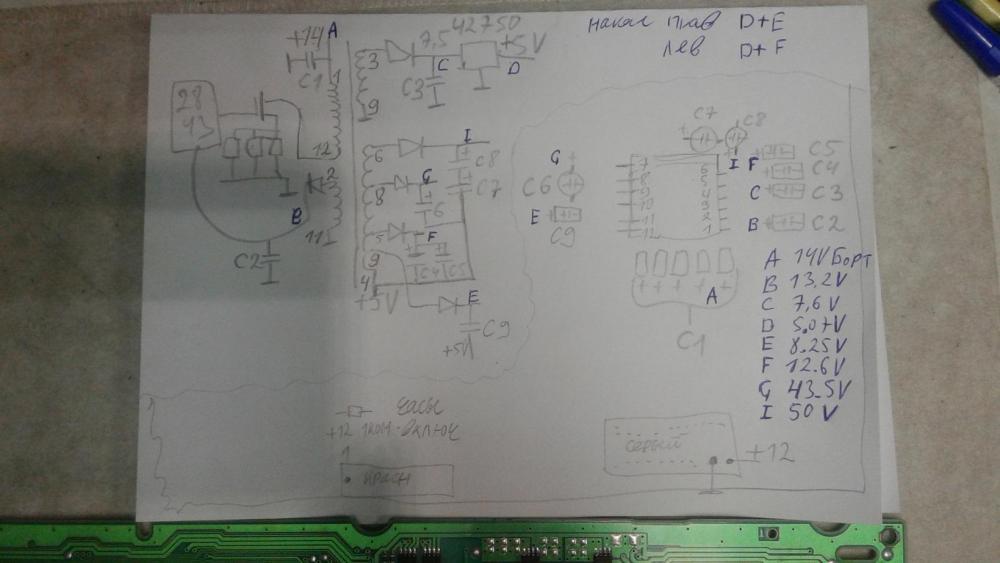

Подскажите на каком диоде 5в, а на каком 9в?
относительно массы?
9 минут назад, Camel сказал:
относительно массы?
нет  на ключах

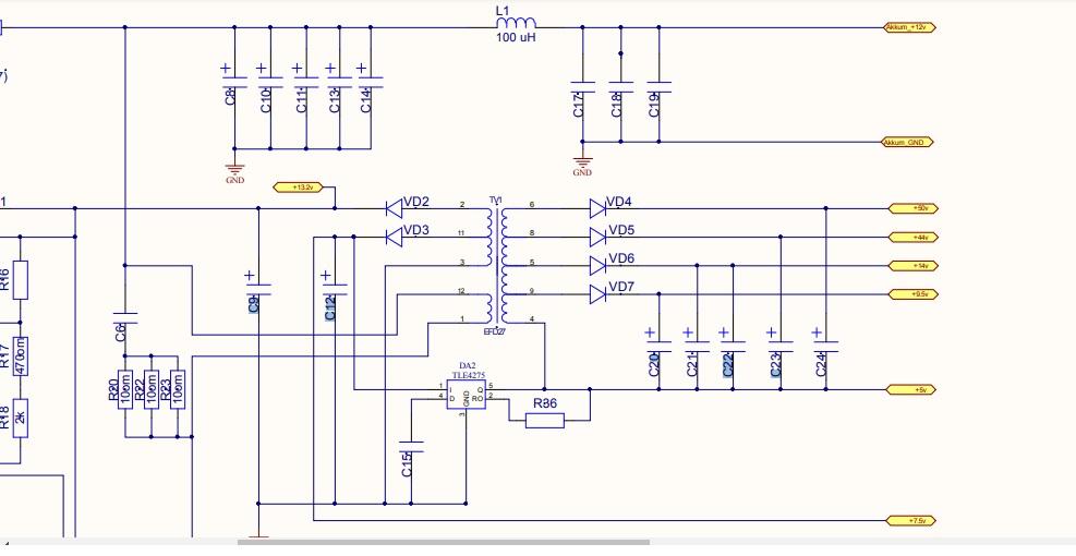

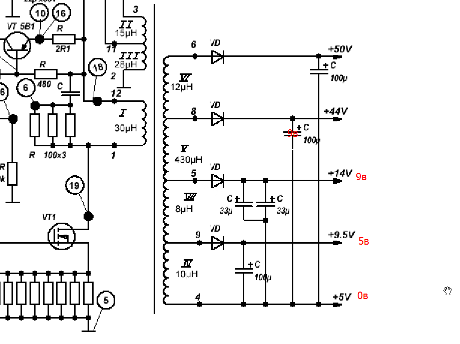

Судя по схеме отдельный выпрямитель на 9в с трансформатора.
На ключах 5в только. Ищу истоки девятивольтовые
Изменено пользователем Camel
2 часа назад, Camel сказал:
c477a87fb4b2.jpgдолжно быть так
Спастбо огромное, так понятнее.
Пошёл искать 9в
2 минуты назад, Camel сказал:
А правда где.?
берешь и рисуешь сам, это все зарисовки на этапе ремонта , а в чем  у тебя сейчас проблема?

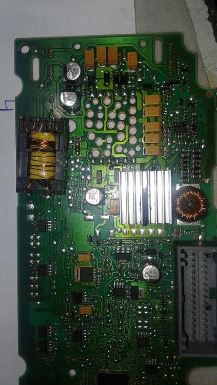

случаем не у кого нет фотки платы без трансформатора?
В теме есть без трансформатора. Видел
Зарисовано верно вроде у всех. А напряжения разные у всех. Какой смысл рисовать мне снова?
я ищу 11в на накал. На мосфетах везде 5в

относительно  -12в? преобразователь запущен?
Ой. 9в на накал ищу
запущено всё. Есть 5в, есть 11в
Относительно -12
46 минут назад, Camel сказал:
Ой. 9в на накал ищу
Относительно -12
относительно -12 там будет 9,5в на ключах малого дисплея и 14 большого
9,5 выходит с 9 пина транса  на счет 14 в если не ошибаюсь то с 5 пина но точно что с противоположной стороны

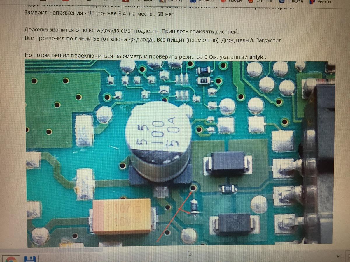

у меня распиновка дисплея даже не совпадает :blink:
Заменил мосфеты левого дисплея. Один сразу лопнул от перегрева.
Заменил его, проверил на свет все дорожки, пропаял.
Второй тоже задымил......
Там,где карандашем и ручкой нарисованы напряжения-это с НЕПРАВИЛЬНЫМ САМОПАЛЬНЫМ трансформатором,и напруги немного другие....
Лопнул мосфет---а нить накала не оборвана или прилипла к сеткам?
Ну про "злые" нулевики напомню.....
Изменено пользователем борислав
Выпаял мосфет. Проверил все ножки меж собой и относительно корпуса ( на плате). Низких сопротивлений и короткого замыкания не обнаружено. Не вижу причин сгорать мосфету

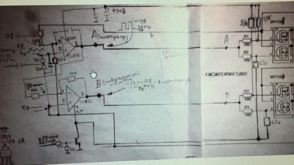

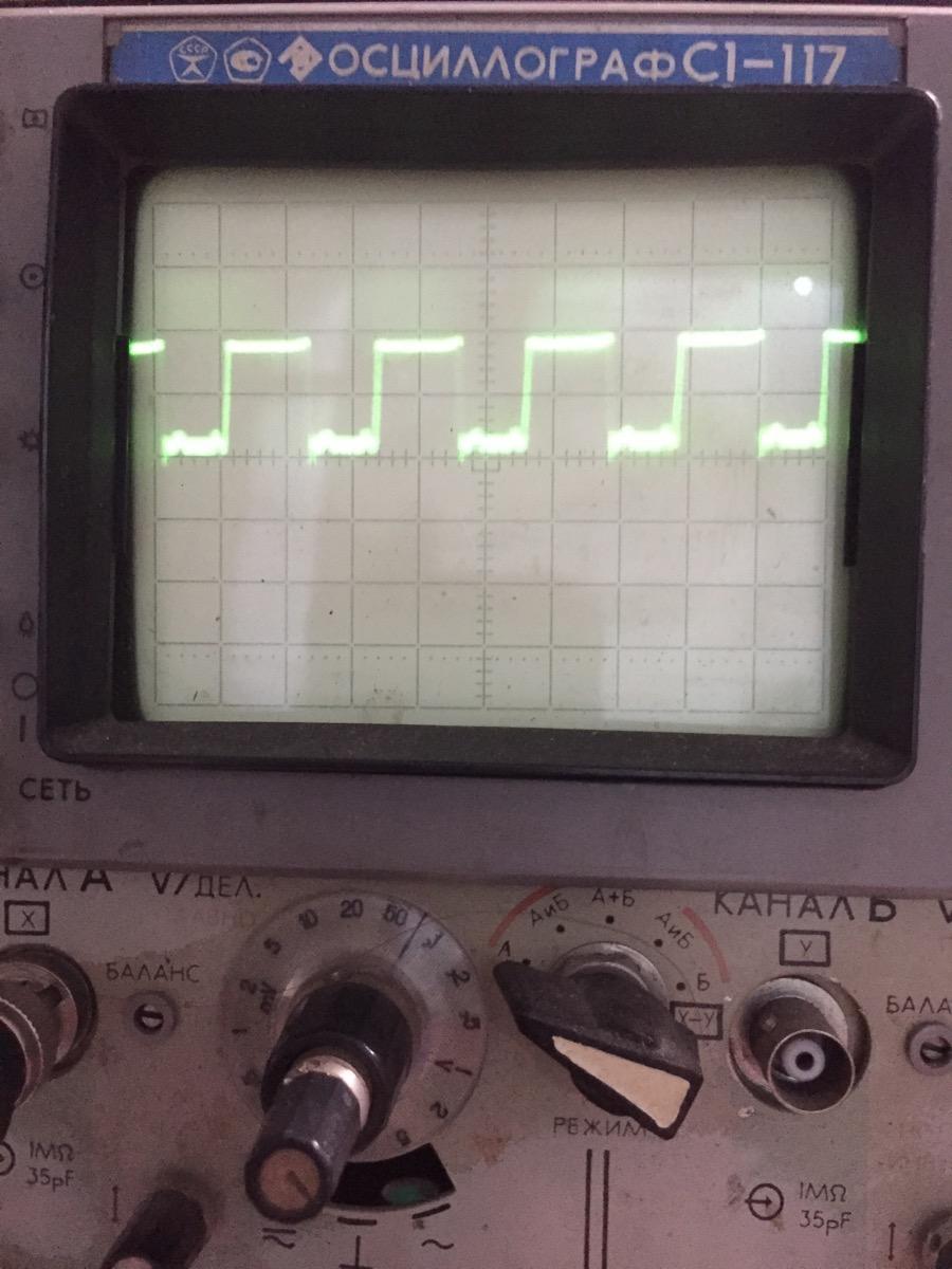

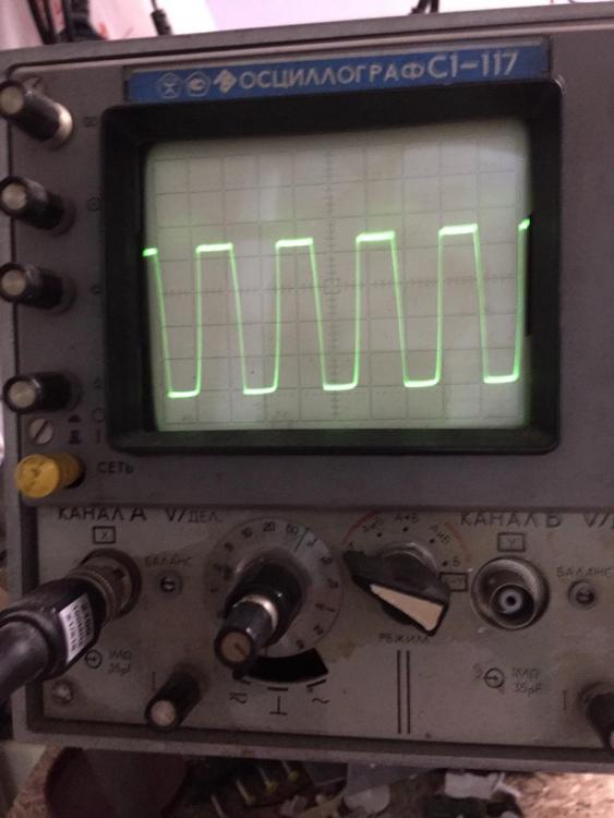

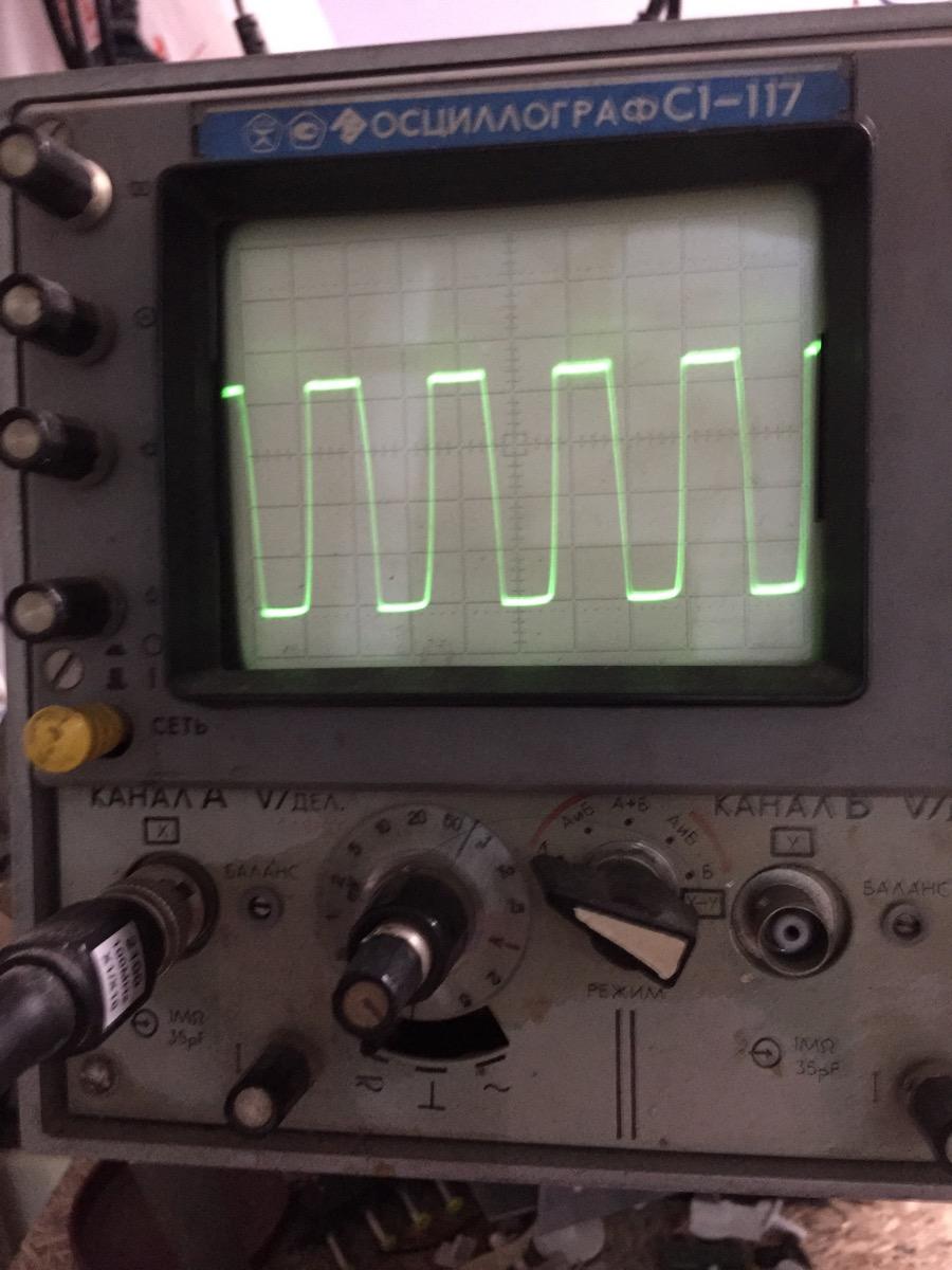

На том мосфете который горит импульсы входящие с малой амплитудой.
На другом мосфете амплитуда больше в два раза
Это подозрительно
Значит надо TL082 менять.
Ибо амплитуда должна быть около 11в

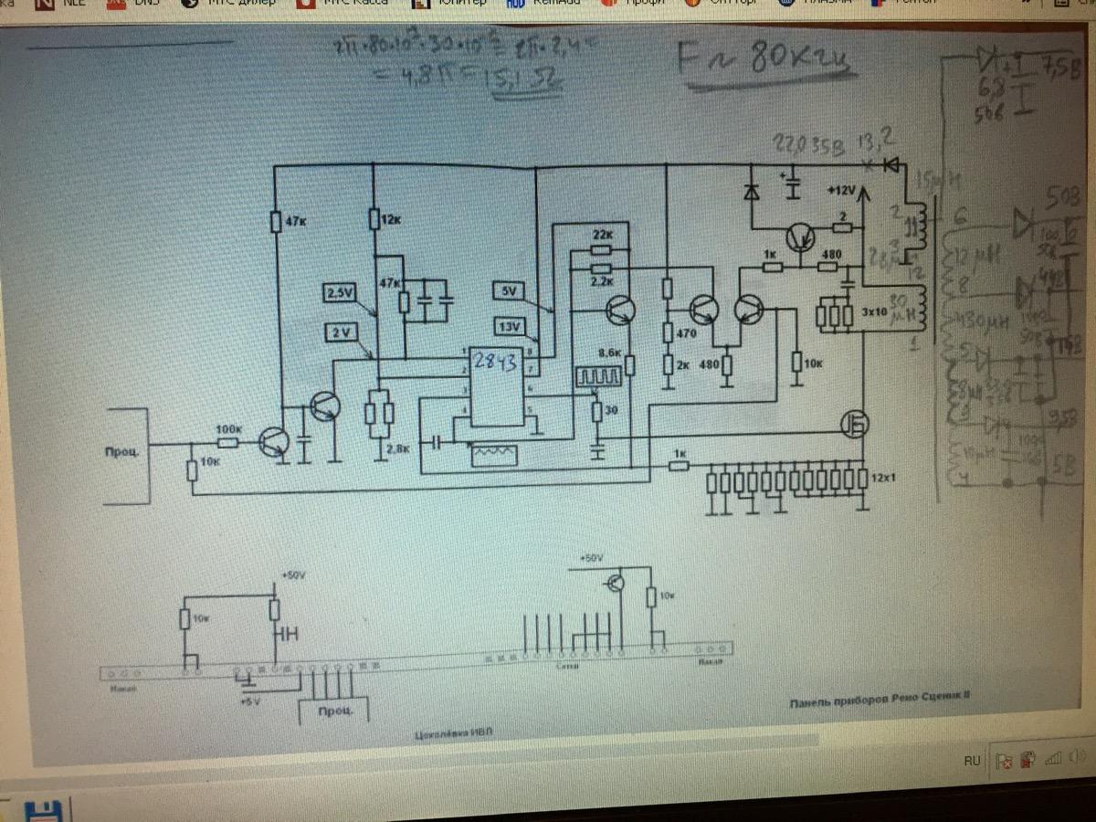

случаем дежурку не кто не  отрисовывал ? косяк по ней
25 минут назад, Camel сказал:
В смысле? У меня косяк)
нет,  я панель делаю косяк по дежурке
7 минут назад, Camel сказал:
Линейный стабилизатор в дежурке?
а по твоему как питается проц?
Не в питании дело. Удивлен что линейный стаб, а не импульсный.
13 минут назад, Camel сказал:
хз но как то он питается, это только предположение но у меня по этой линии какая то хрень идет из за этого с проца идет постоянный сборос на разрешение запуска преобразователя   даташита на проц нет, все только предположения вот и спрашивал схему дежурки, ты у себя не замерял что на 1 и 5 пине 4275 только при подаче 12 вольт на панель?
Не замерял и завтра не смогу. Ибо баловался кодами Can шины и теперь как только даёшь 12в и сразу всё запускается само
