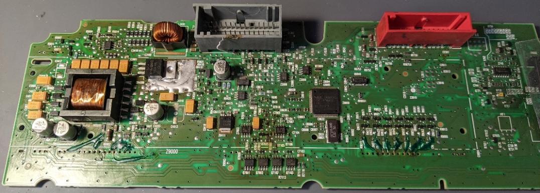

Копаю тут очередную приборку. Попала ко мне в таком виде. Метализация в отверстиях под дисплей отсутствует от слова совсем. Пришлось проводками все восстанавливать. Уже чисто из спортивнго интереса. Даже заводиться, но мосфет греется дико, видно, что не родной, но маркировка как у оригинала. Думаю, может подделка какая или перемаркировка.
Есть какая то народная замена для него с хорошими параметрами, что бы не так грелось ?

попробуй замени шимку , было подобное работал с перегрузкой виной всему была подубитая шимка, в отверстия без пистонов можно втулки ставить на алишке брал но если много то это мазохизм, и у транса внизу  отверстия идут на прямую с портов проца есть шанс проц положить есть куда замкнет, потребляет панель сколько когда запускается ? норма 1,3а
19 часов назад, anlyk сказал:
Мосфет  греется который большой.
Попробую все же транзистор махнуть сразу. Оказалось стоит IRF3710, в оригинале IRF3710Z, они немного отличаются параметрам как выяснилось. У IRF3710Z сопротивление в открытом состоянии меньше и ток максимальный больше.
Потребление вроде в норме.

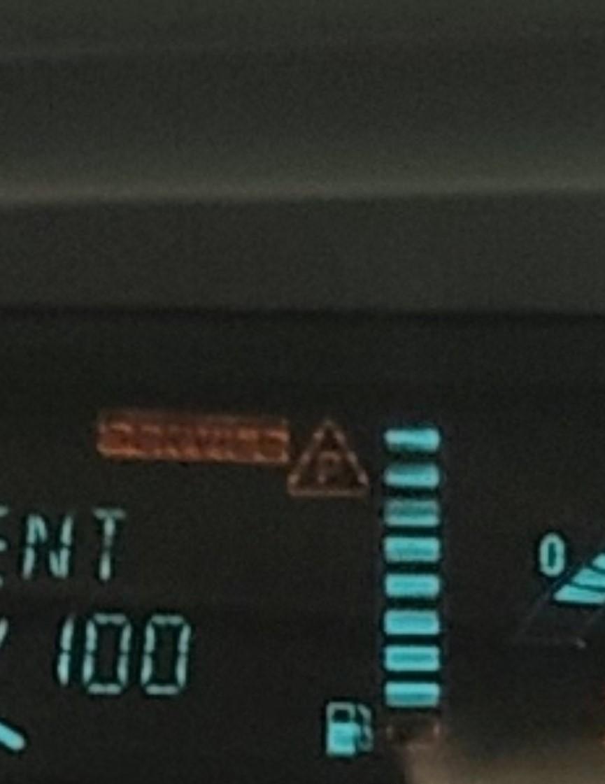

Гуру, что скажите про сигменты топливомера. Выгарают сигменты или панель чудит?  За качество извиняйте скрин с видео, фото не передает проблему.
Screenshot_2022-12-04-22-21-58-602_miui.gallery.thumb.jpg.658c83ee71ff52b198628fd4e4adccaa.jpg
17 минут назад, пилотяга сказал:
если только уровень топлива то  выгорает а если полосы по всей панели то панель чудит

Доброго дня, очередной раз панель начала выносить голову. То включается то нет. Иногда сброс предохранителя помогал , сейчас нет. Такое ощущение что она не пробуждается. На 2843b по нолям
1 час назад, everyone32 сказал:
в дежурке есть 5в на выходе  NCV4275? чтобы на шимке чтото было нужно чтобы проц дал команду на запуск

29.09.2022 в 14:30, Муравей сказал:
Доброго дня!
Может кто сталкивался - периодически стали загораться все сегменты на левой стороне дисплея.    Реже - загорается большинство (но не все) элементы на левой стороне. Иногда (совсем редко) - начинается перемаргивание сегментов типа "бегущей стороки" или полное погасание.  При этом часы,  расход и т.д. - не сбрасываются. Т.е. питание, получается, в норме.  Контроллер весь пропаял заново (нашел косячок - было замыкание двух ножек контроллера, в т.ч. управление прокруткой "настройки" радио (т.к. они перестали переключаться после предыдущей перепайки). Сейчас этот косяк устранил, настройка радио с подрулевого заработала, но периодическое зажигание всех сегментов не пропало.
Ножки у дисплея я подрезал, и припаял вместо них кусочки провода Ф0,5 мм (чтоб можно было снимать дисплей без отсоса припоя).
Такое впечатление что сетка или проводочки накала в дисплее замыкаются на сегменты (хотя по логике вроде не должно быть такой картины).   Еще больше похоже, что нарушается работа дешифратора, управляющего горизонтальным (или вертикальным) рядами сегментов.  Но как реализована схема управления сегментами пока не понял.
От сильного удара по панели картинка меняется, т.е. все же контакт (то ли теряется то ли лишний)
Может кто сталкивался с таким проявлением неисправности?
Вот видео https://disk.yandex.ru/d/tJALqzNMx0s3jg

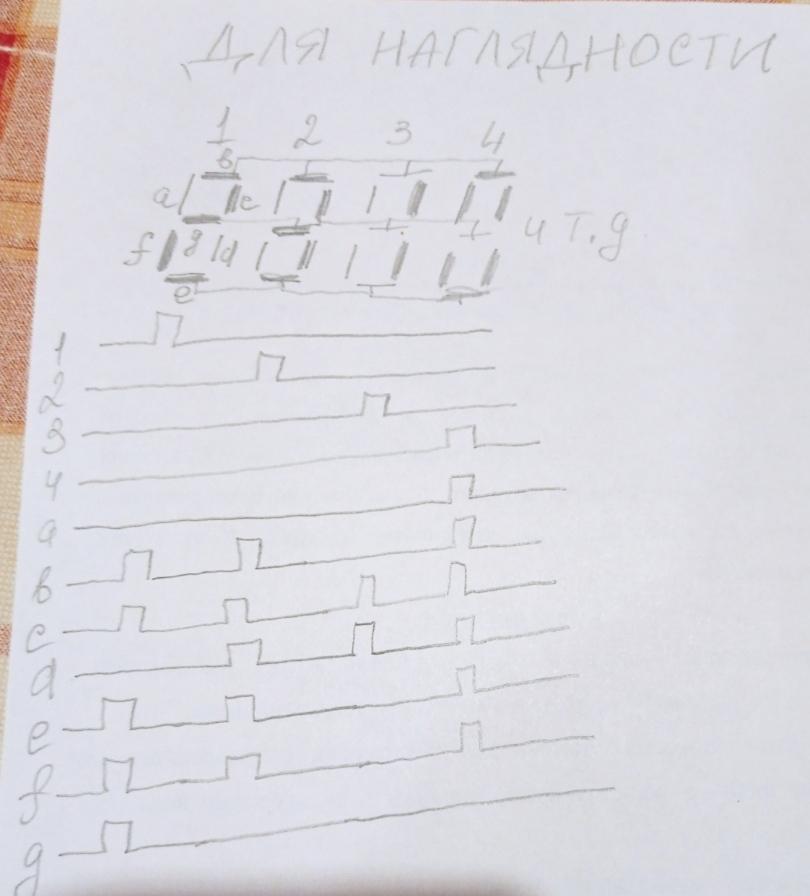

Там параллельный "порт". Есть шины разрядов и шины сегментов. То есть напряжение подается на все сегменты одного канала во всех разрядах, а при этом второй потенциал подается лишь на необходимый для отображения в данный момент времени разряд.
Ну может немного не так объяснил.
Система динамическая. То есть разряды "подсвечиваются" поочередно. В динамике.
Соответственно при появлении посторонних "вибраций" система вполне может повести себя подобным образом.

Гена ты о чем?  100 и 10 это большая разница чтобы сделать динамическую для 100 символов  тебе нужно  как минимум матрицу 10х 10
Андрей. Для примера возьму цифровые часы. 4 разряда (соответственно 4 сетки) и по 7 сегментов в раждом разряде. Итого 11 пинов (не считая накала).
Берем, допустим, время 11.11.
В первый момент подается напряжение на два сегмента (1) на все разряды и на 1 сетку, в следующий момент напряжение подается также на два сегмента (1) и на вторую сетку, затем снова да два сегмента и на 3 сетку, после так же на 2 сегмента и четвертую сетку и так в динамике.
Небольшое послесвечение используемого люминофора позволяет сегментам подсвечиваться некоторое время после снятия напряжения, что создает эффект постоянного свечения символа. Это происходит в динамическом режиме, а проц управляет этим процессом.

28 минут назад, mergen сказал:
Посмотри в инете принцип работы электронно-люминисцентного индикатора.
А матрица 10х10 - это при псевдографическом отображении.
Опять же в связке с процем может использоваться дополнительный чип, отвечающий чисто за отображение информации. Или несколько чипов.
Гена я просто не буду спорить ты сам потом разберешься)))

Андрей. Напряжение одномоментно подается на необходимые к отображению сегменты и на сетку. В следующий момент на другие сегменты и на другую сетку и так далее по всем сеткам с высокой частотой. Например если попытаться сфотографировать камерой телефона приборку некоторые символы на фото могут не отобразиться. Это произошло потому, что послесвечение люминофора под этой сеткой уже прекратилось, а напряжение розжига на эту сетку еще не подано. Глаз человека этого не распознает, а фотокамера успевает "поймать момент".
3 курс Радиотехнического факультета.
Вот нашел. Муторно, но где-то рядом.
https://digteh.ru/digital/VakIndic/
Добавь к этой схеме два-три сегмента и еще любое количество сеток. Причем сегменты под добавленными сетками должны быть запараллелены с этими, а сетки раздельные.
В динамике потенциал на сетки подается поочередно с высокой частотой. С такой же частотой переключаются сегменты. В результате имеем читаемые символы во всей "строке". Частота определяется кварцевым резонатором и делителями.
Изменено пользователем mergen
Не наглядно, но попроще.
https://studfile.net/preview/8528592/page:3/
Для наглядности работы экрана
Цифры - разряды (сетки)
Буквы - сегменты в разрядах. Соответствующие сегменты включены параллельно.
