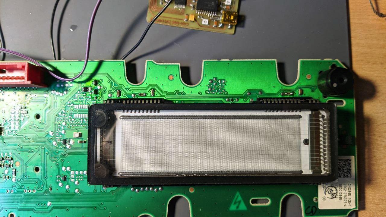

Скажем так, снять сам индикатор я не могу, в полевых условиях ).

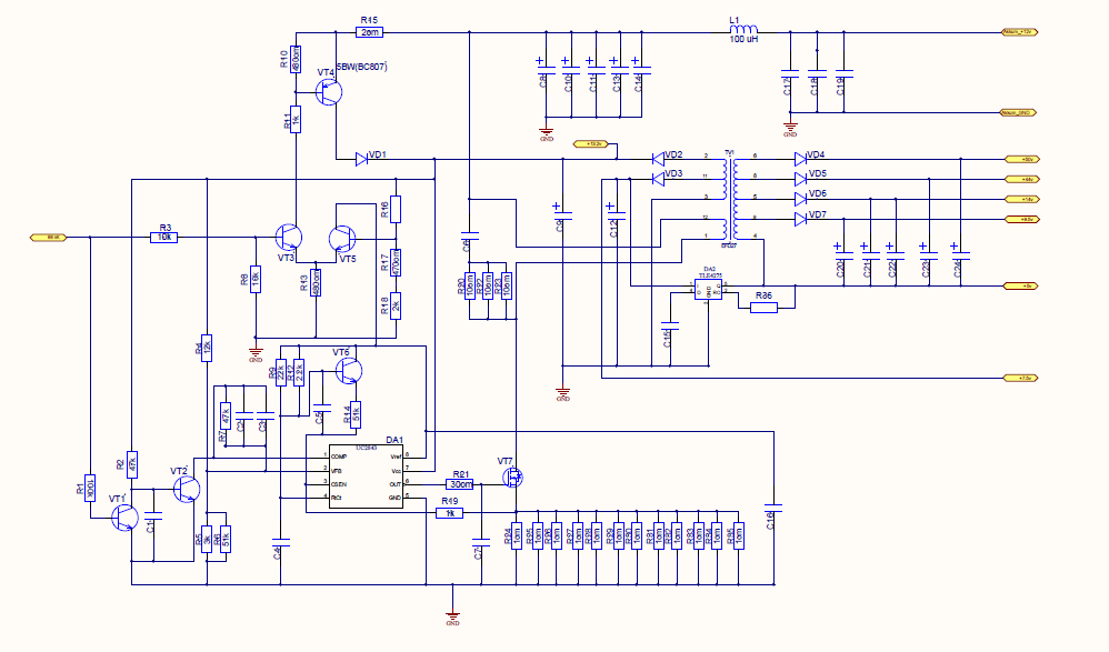

image.png.962b19674f5b59c204c4d7fc87d70234.pngВот на этой схеме не пойму, КАК на 4275 приходит питание если ШИМ не запущен? Или это не та откуда дежурные 5 Волльт берутся
схема не полная, там в дежурке на вход  4275 приходит 11в с питания панели

Вроде где то видел в теме как питается 4275, еще удивился че так заморочено, с переключением с бортового на от преобразователя. Или это не тут было....

Просажены 9.5в , 14в. И 7.5 вольт не так нарисованы. Они со средней точки первички идут,   контролька питается через среднюю точку первички, и когда импульсник выключен, и когда включен.
Получается в схемах тут на форуме ошибка, в обеих. 7,5 Вольт на питание 4275 приходит с бортового питания через первичную обмотку

даже и не замерял но по схеме не должно, посмотри что там на vt3 делается
На vt3 на базе и эммитере бортовые 12 с копейками вольт, на коллекторе зиро ноль. Питание идет трансформатора но ток маленький на мосфете в первичной обмотке. Т.е шим импульсы выдает только себя чтоб питать. Когда накидываю 12В на первый пин красного разъема  - загораются часы, виден в темноте накал левого дисплея, и ток в первичной обмотке трансформатора резко возрастает и мосфет начинает нагреваться.
Если снять серый разъем и снова одеть - в момент подключения, кратковременно на коллекторе vt3 появляется напряжение, как я понимаю, запускает от бортового напряжения ШИМ и тут же микросхема 2843 переходит на питание с трансформатора и так и стоит даже если машина спит закрытая, а на коллекторе vt3 в это время ноль.
Логика то понятна работы.
Я только не пойму у всех что ли так? И я зря заморачиваюсь.

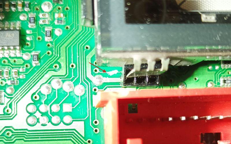

то что у тебя не просит пароль при подключении смотри красный разьем  и этот участок платы
все верно Андрей, внимательно просмотрел в этом месте - виновата моя неаккуратность, при втором демонтаже  дисплея повредил дорожку,
отмечена стрелкой(вот разява).
Сразу просьба - у кого есть в наличии плата со снятым дисплеем подскажите пожалуйста на какой пин с обратной стороны прокинуть проводок чтобы
не лезть туда с паяльником(тесновато).
ну не снимать же дисплей третий раз :)
Все починил, тестером пощупал, вопрос снимается )

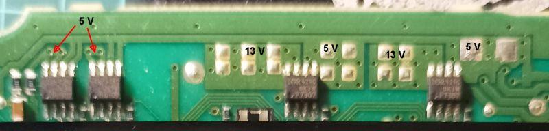

А вообще, если на вот эту дежурку 5 Вольт которая внизу на среднем фото, подкинуть внешние 5 Вольт, я подкидывал с DC-DC такого, просто он у меня был
large_import_files_d1_d10823568b4311ecbe
то панель можно отключать от бортовой сети, подключать: часы не слетают ^_^
Изменено пользователем AnApA
