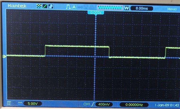

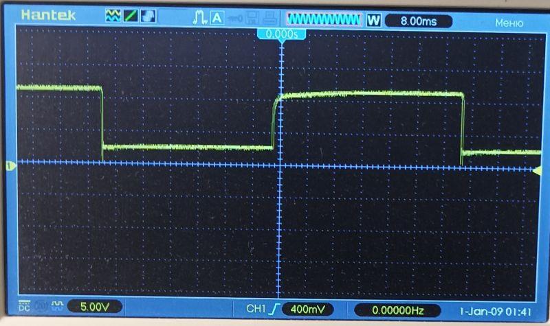

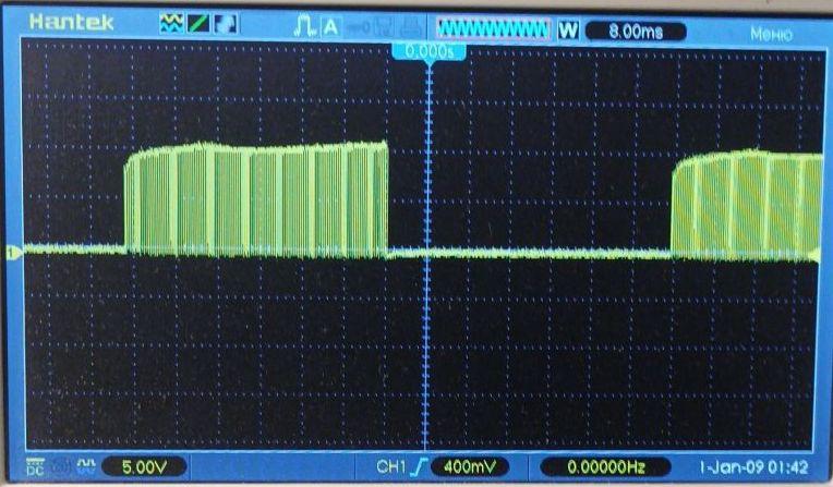

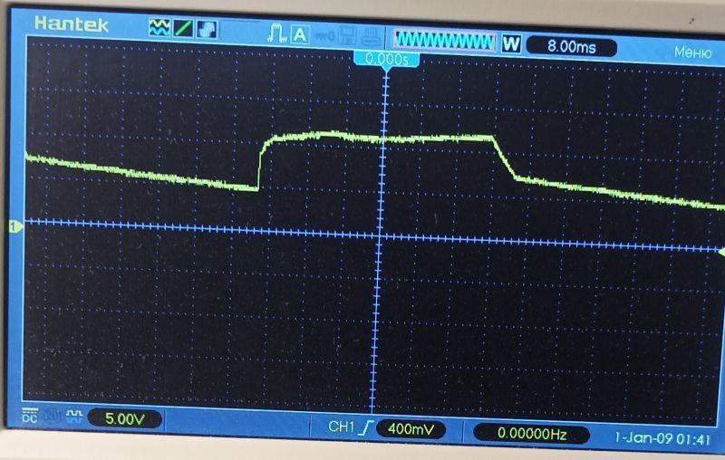

Вот интересная картина:
1 картинка - на блоке питания 12в
2 - 8 нога ШИМ
3 - 7 нога шим
4 - 6 нога шим
Блок питания без нагрузки(приборки) дает 12в без меандра
Разобрался - меандр по питанию наводит CAN эмулятор, как только его отключаю - питание ровное, но и на ногах ШИМ все по нулям - не запускается
Изменено пользователем zxcd1

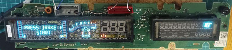

выкрутил источник до максимума тока 5а, меандр по питанию пропал, запустился большой индикатор, правда тускло,
а левый по прежнему молчит. ток потребления 0.71699786986814.jpg.33b30d8269937a0dca58f76a44621379.jpg а.

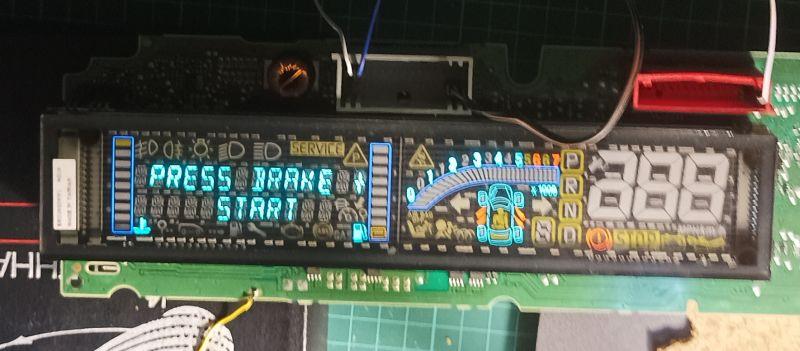

Всем привет, Снимаю шляпу перед специалистами форума(anluk, Camel), все получилось - приборка заработала!
Проблема была с нулевым сопротивлением, где подсказал Андрей, закоротил нулевичек - и все пошло.
Пришлось снимать индикатор. В результате ток потребления - 1.4а, напряжение на ключах - 9в.
Еще раз спасибо - приятно было общаться ;)
