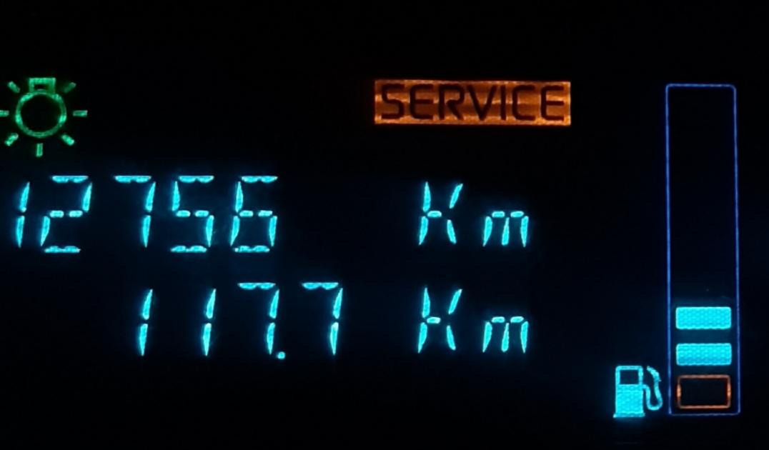

Почитал почти всю ветку , но не увидел моих симптомов. Панель не гаснет, данные на ней не сбрасывается, светится тоже, вроде, не тускло.
Но она, при закрытой машине потребляет 1.2 А  за ночь сади АКБ.

1 час назад, lashin27 сказал:
не засыпает  посмотри что тут
на седьмой ноге шимки что?
