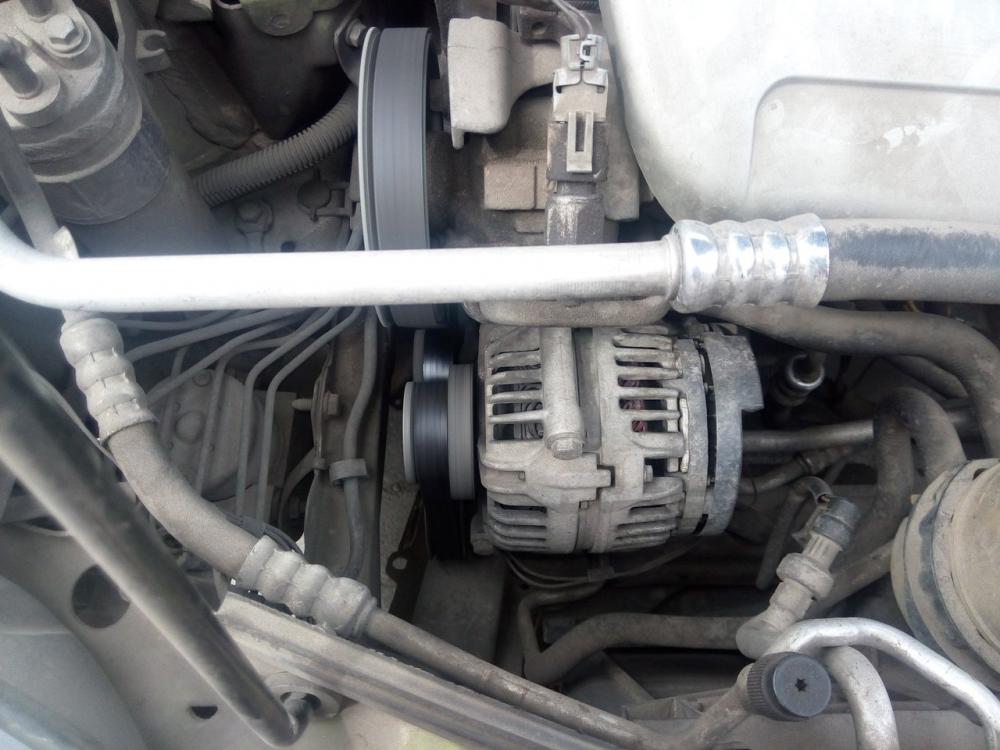

Дальше процесс рассматривания прерывается неприятнейшей картиной – конденсат с трубки кондиционера «прицельно» льется на ……ГЕНЕРАТОР!!!!!!! Вид льющейся воды на работающий генератор вызывает тихий ужас и страх. Не надо иметь глубоких инженерных знаний, чтобы понять, что при такой эксплуатации генератор быстро выйдет из строя, а значит его будут менять по гарантии, потом завод что-то придумает и проведет отзывную кампанию. Но мы же хотим получать удовольствие от автомобиля, а не таскаться по ремонтам.
Устанавливаем небольшой пластиковый «козырек» и теперь генератор под «крышей» (цена вопроса 1000 руб.). Посмотрим какое решение примет завод.
А если трубку обернуть типа как водопроводные или это навредит?

По трубке - первая мысль, которая к нам пришла идентична Вашей - обмотать. Потом возник вопрос - чем? Трубка алюминиевая, а. во влажной среде он окисляется, плюс ко всему изменится ее температурный режим. Пока, как нам кажется, наш способ наименее затратный и не вносит изменений в конструкцию автомобиля.
Ну стальные вот таким обхватывают, не преют :)
Хотя такое на горячих трубах ставят, наверное это важно.
Кстати, не разу не видел, чтоб на моем авто эта трубка так потела... может это определённые условия.
В жаркую погоду при включенном кондиционере эти трубки действительно "потеют" но во всех автомобилях Рено какие мы видели они не проходят над таким важным электрическим узлом как генератор. И тем не менее надеемся что не только мы а и другие компании обратят на это внимание производителя не дожидаясь проблем как у клиентов так у себя, ведь в процессе ознакомления(на это было целый год времени) не только обсуждение сидений и фар , но и под капот наверное кто то должен был заглянуть.
Трубка Энергофлекса 2м стоит от 20 до 100 рублей в зависимости от диаметра...да и честно говоря я не вижу там проблемы, если пару капель будет попадать на генератор, там же не струей льет. Сама идея интересная, но 1000 рублей явно не стоит.
Странно, мне кажется, что раньше было написано, что ни на одних моделях рено такого не было.
Поэтому и зафоткал собственно свой Сценик1. В принципе также над геной  проблем нет.
Изменено пользователем Sr.GIO
По поводу генератора будем наблюдать, если у всех будет хорошо значит мы перестраховались.Кстати ремень приводного ремня установлен на Вашей машине неправильно, обратите на это внимание. Смещение пятиручейкого ремня должно быть наружу на машинах с кондиционером, поэтому и обводной ролик на Вашей машине если обратите внимание изношен с одной стороны. Скорее всего это произошло когда меняли шкив генератора и установили "неправильный" - пятиручейковый шкив.
