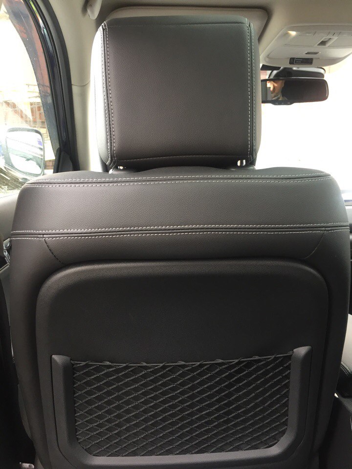

Наверное это и не правильно, но для нас малоросликов  актуально.  Для меня доработка по подголовнику ужа стала привычной. Я на всех своих Рено без исключения, снимаю подголовник водительского сидения, и на штыре спиливаю стопор, не позволяющий опустить подголовник в самый низ. В стандартном, самом низком положении, нижний срез подголовника у меня ложится на темечко. Откидывать голову крайне неудобно. Поэтому я и дорабатываю, опуская по факту подголовник сантиметров на пять.
До и после
В самом нижнем положении штыри не выпирают сзади через обшивку? Иногда дочка ездит спереди, ей тоже высоковато.
19 минут назад, Мышун сказал:
Нет. Они и не могут выпирать, ибо сзади пластиковая спинка

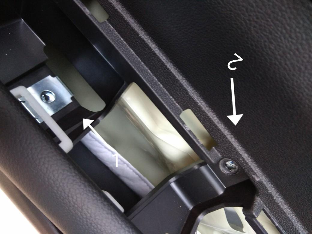

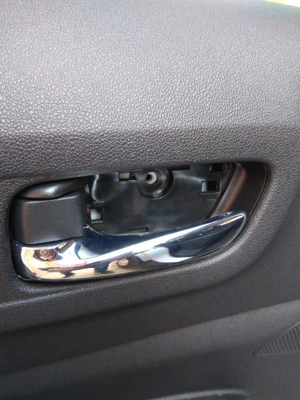

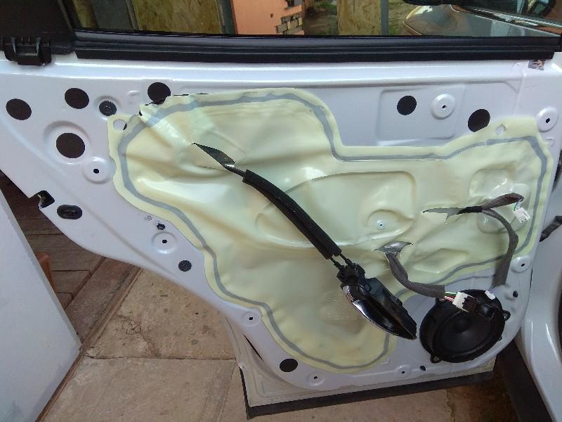

Решил делать шумку. Для начала двери и арки. Не нашел в нете как разбирать обшивку двери,  пришлось опытным путем. Сначало в ручке выкручиваем болт.  Снимаем вставку с кнопкой, там ещё один болт. Плюс винт под пластиковой крышкой под ручкой открывания двери из нутри.  Далее всё на пластиковых пистонах.

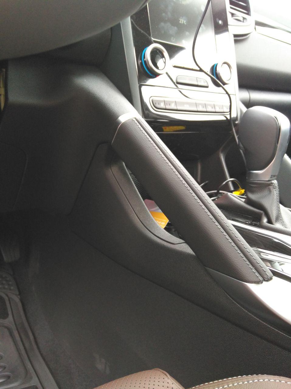

Господа.. а как у Вас с удобством посадки ? в частности правое колено.. у меня оно постоянно упирается и стучится об ручку, у центральной консоли. За 3 дня, колено уже болит. Буду думать какую-нибудь паралонку, обшитую кожзамом, и крепить на эту рукоядь
Я с опасением в свое время на эту ручку смотрел, но мне она за 8 месяцев и 13 тысяч пробега ни разу неудобств не доставила. Даже нашел ей применение - фиксирую на ней руку, когда на ходу надо в экран потыкать, пальцы у меня длинные, достают :rolleyes:

Я рукоятку никогда на задеваю, даже была мысль приделать к ней подушечку, чтобы можно было к неё ногу прислонять.

А мне нравится эта ручка, особенно когда на скорости в правый поворот заходишь, можно придержать тело в вертикальном положении, ухватившись за нее правой рукой)).
А если серьезно, при надлежащих настройках сидения и руля, с учётом роста и длины голени, можно комфортно разместиться.
