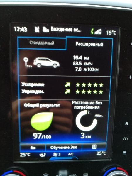

Сжал объем фотографий с телефона, итого:
Это езда только по трассе. без остановок 2WD и ЭКО (круиз контроль 100 км/ч).
Смешанный режим, город 500 + трасса на круизе
compressed_2042758899compressed_405145663compressed_378848366IMG-cef5e1335198b3a9adeebd82df0639f1-V[1].jpg

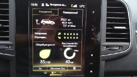

И напоследок, чистый городской режим.
compressed_678300733compressed_1207160414IMG-e86ecad3f0fd16667be61fb0bda8e996-V[1].jpg
По поводу средней скорости в городском цикле: мне немного "везет" с этим, я начинаю движение когда большенство еще сладко спит, поэтому улицы еще движутся с нормальной скоростью, тот-же маршрут днем занимает в два раза больше времени и естественно с намного меньшей скоростью. В пробки попадаю только в вечернее время, возвращаясь с работы.

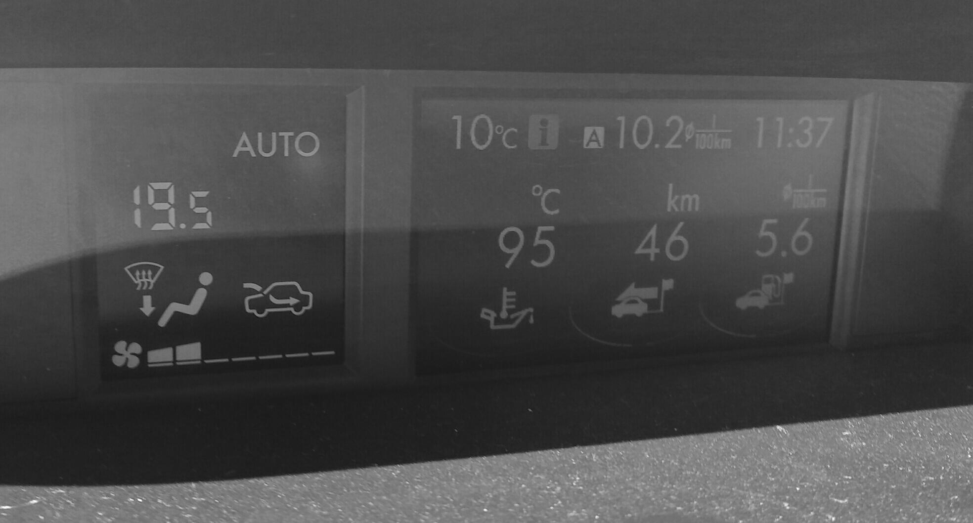

А тошнить для красивых цифИрок я тоже умею: 5,6 средний расход за поездку за 46 км. Это Subaru XV, 2.0 CVT.
