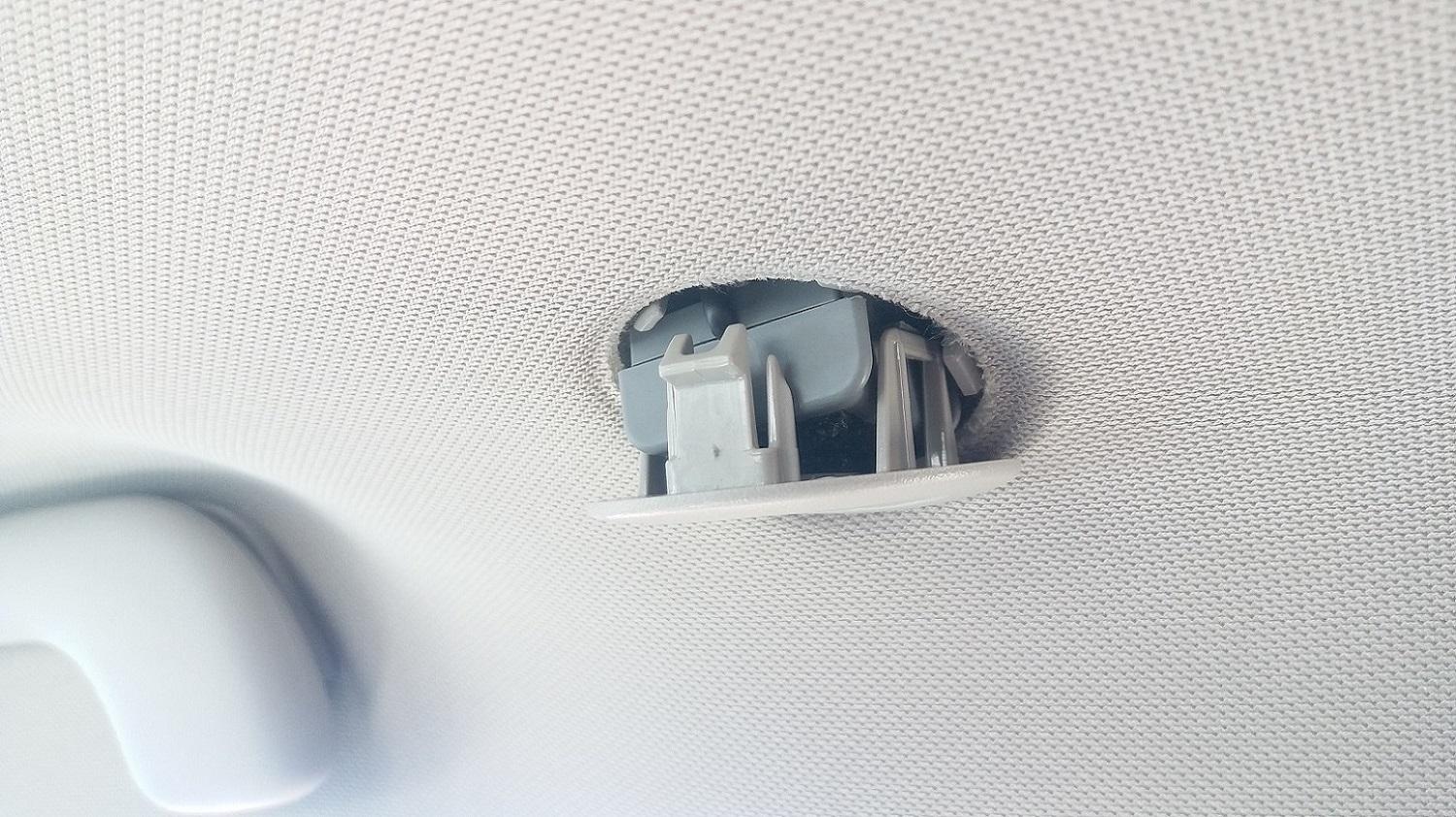

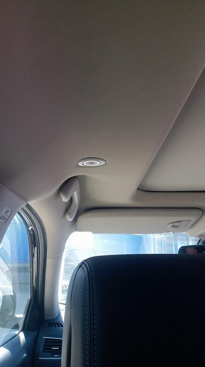

Кстати я тут увидел у меня в крыше два микрофона (круглые пластиковые фиговины около 3-4 см диаметром)
Скорее всего Вы видели только решётки под микрофоны, а микрофон только один (подробнее тут).
Параметры наличия системы ANC есть в р-линке и усилителе, но при отсутствии микрофонов она работать не сможет. В базе Клипа я не встречал Колеосов с активированным ANC.
32 минуты назад, Мышун сказал:
Да вроде есть там что-то, даже провод идет какой-то. Полностью не снял под рукой ничего не было. У меня их 2 шт. слева и справа. Возможно это только на дизеле как пишет корейский сайт самсунг моторс?
Изменено пользователем Gekuch
А я вижу, что просто дилер увиливает от своих обязанностей. Такой стук и скрип - это косяк. Но я уже послушал про то, что Рено не согласует оплату этих работ, проше сказать, что это норма, не нравится, сделайте допшумоизоляцию. Типа отмазались, я и хочу их понудить выполнить свои же рекомендации, причем за мой счет. Но боятся, что их рекомендация в итоге окажется фейлом. Сравниваю отношение к Латику  - небо и земля, разбирали панель стойки, чтобы убрать стук от отклеившейся проводки, меняли сиденье от периодического постукивания при трогании, все по гарантии. Это конечно, моя последняя (четвертая) машина от Рено. То, за что я ее купил (сервис), в итоге сломалось окончательно.
29 минут назад, Gekuch сказал:
Меня такого нет. А в р-линке есть включение активного шумоподавления в меню настроек? Если микрофоны есть, но ANC не работает, то можно попробовать активировать в р-линке и усилителе. Шансов на успех гораздо больше, чем при отсутствии микрофонов.

Есть - 3 штуки как и написано, на потолке 2 по бокам в зоне передних сидений и один сзади за панорамой, почему-то не по центру, а в правой части потолка по ходу движения.
Не вскрывал, поэтому не скажу, есть ли что-то там внутри, но, думаю, не зря эти решетки поставлены.
Точно такие же как Gekuch тут выше показывал.

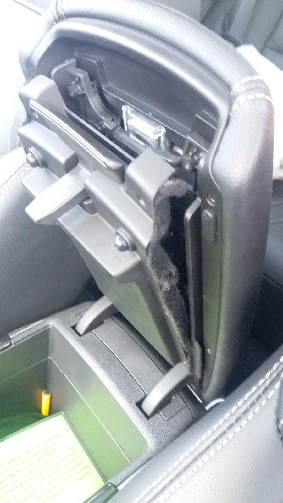

Продолжил борьбу со скрипами, в этот раз жертвой стал подлокотник. По хорошему нужно этот узел целиком разобрать, но т.к. мой действия носили экспериментальный характер, то сделал все быстро. Открутил 6 винтов фиксации крышки, отщелкнул ее и проклеил торец с двух сторон антискрипом. В этом месте большая площадь соприкосновения двух частей из пластика. Стало заметно лучше в езде пока тишина, но присутствуют какие-то звуки при намереном надавливании на подлокотник.
1 час назад, Gekuch сказал:
Я полностью разбирал, когда поднимал подлокотник, есть много фотографий, появятся вопросы - задавайте. Главное, что нужно знать: полностью разобрать открывающуюся часть подлокотника можно только если её снять. Я несколько раз пытался разобрать не снимая и ничего из этого не вышло.
