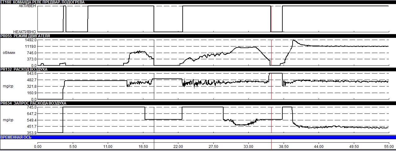

Я не знаю, кто тебе что скажет по графикам запуска. График снимается в каком-то определенно режиме, а при пуске 3-4 режима сменяют друг друга. Поди разберись.
Забит может быть интеркулер, датчик давления как раз после него, но до замены мотора ведь ехала. Да и чтоб он так забился - маловероятно. Проверить просто - отключить трубу от дроссельной заслонки и дунуть туда. Заодним визуально заслонку проверишь не закрыта ли.
Я тебе писал, сделай графики разгона, когда турбина подключена к вакуумному насосу напрямую. Тогда будет видно мешает ли ей что-нибудь.
Сегодня я эти графики сделал. Они точно такие же как и с электромагнитным клапаном. Заслонка находится где-то за мотором ближе к турбине? Нужно ее глянуть, может застряла.

Да даже по этим кривым у него там как минимум воздух (из за груши и т.д)  , еще на просадку бортсети похоже ....  и  что то с подогревом ....
Тут серж самым точным в прогнозах может оказаться  , если в 19 в небольшую горку заберется то уже хорошо ...
А по воздуху если затычки никакой нет , то очень похоже на проблему в "голове"

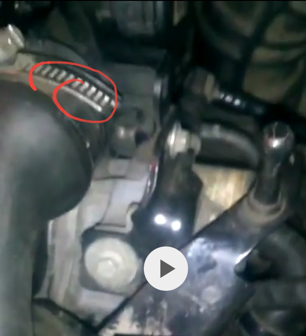

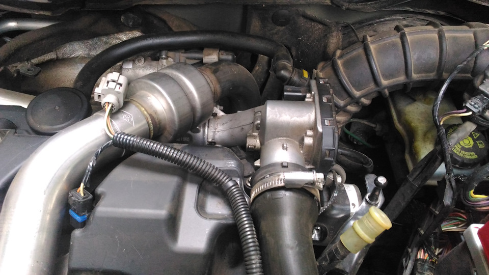

Друзья, я не нашел заслонку. Прошу помочь, на какой секунде этого ВИДЕО можно увидеть дроссельную заслонку? Или ее вообще не видно? Еще я увидел на видео странную зеленую жидкость на 54 секунде. Что это может быть? Напомню, что сборщики все патрубки интеркуллера и сам интеркуллер снимали и мыли какой-то химией. Может это она?
Выкладываю еще 4 видео, когда я пытался турбину снять. Может тут заслонку кто увидит? 1, 2, 3, 4

А почему внутри ищешь, если над вакуумным насосом она?
Вот этот хомут надо открутить
Там нет ее. Я откручивал. Там черный клапан и все, а внутри пластиковой трубы пустота.
Вспомнил, зеленая жидкость это антифриз, который вылился при замене датчика температуры.
Что за черный клапан? Как она должна по-твоему выглядеть? Пришли фото тогда, что внутри алюминиевой трубы.
Турбина у тебя noname. Там где должен быть шильдик с маркировкой - пусто.
Посмотри на этом Видео. Сверху черное и круглое хорошо видно за хомутом.
Какая именно алюминиевая труба? На оригинальных турбинах не ставят шильдики?
открути хомут и загляни внутрь, говорю
Внутри пусто. Я сказал, что заглядывал туда. На схеме в мануале на этой трубе еще большой навес есть, управляющий заслонкой в этом месте. У меня его нет.

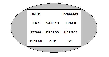

пришли овальную табличку. На стойке двери она
Завтра утром, хорошо?. Графики заводки и табличку. Я так понял, что на торце водительской двери.

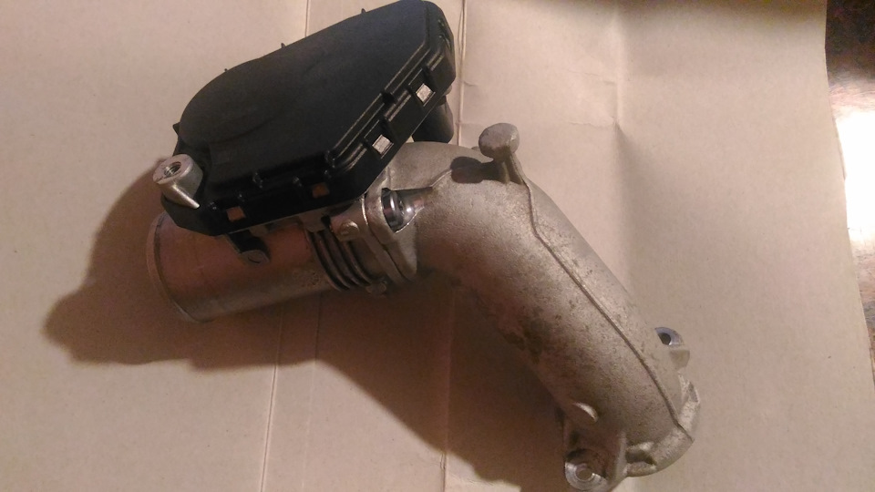

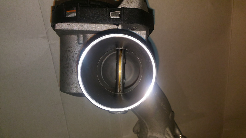

У меня на этом месте дроссельная заслонка. У тебя непонятная хреновина.
Да, на торце двери табличка. Там среди прочего 4 буквы JM1E или что-то типа того.

Даже по видео видно что дроссель черный пластиковый  от 724 мотора.
7 часов назад, leased сказал:

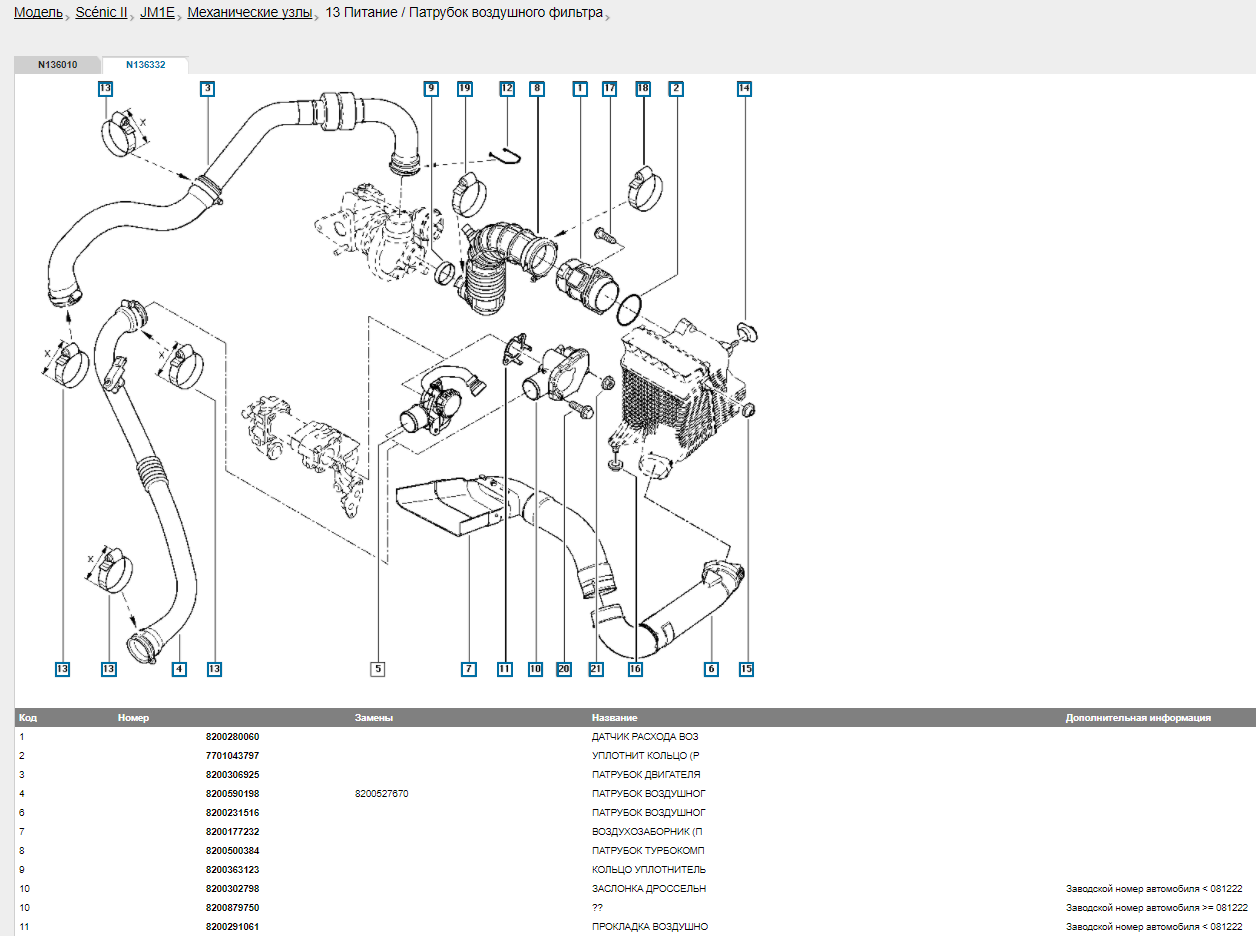

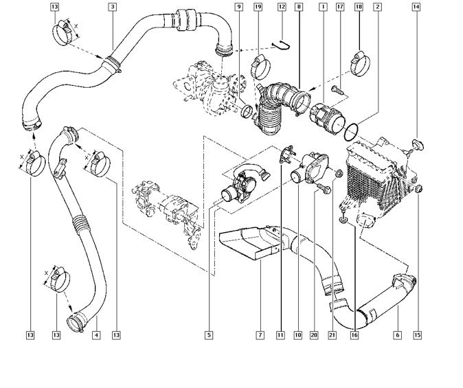

5a66da315aaa4_2018-01-2309-44-10S43.pdf-AdobeAcrobatReaderDC.thumb.jpg.f8507bdde5a99616a0378aeb4f289079.jpg
У меня егр находится в том месте, кажется, где здесь заслонка. Но я гляну, когда раскручу решетку стеклоочистителя.
Картинка неудачно нарисована, как будто заслонка у ЕГР стоит, за клапанной крышкой, а она - перед
У тебя она не родная и как будто шланга одного не хватает

Откуда у тебя такой дроссель взялся? И почему по нему нет ошибок?
Я не в курсе. Такую купил.

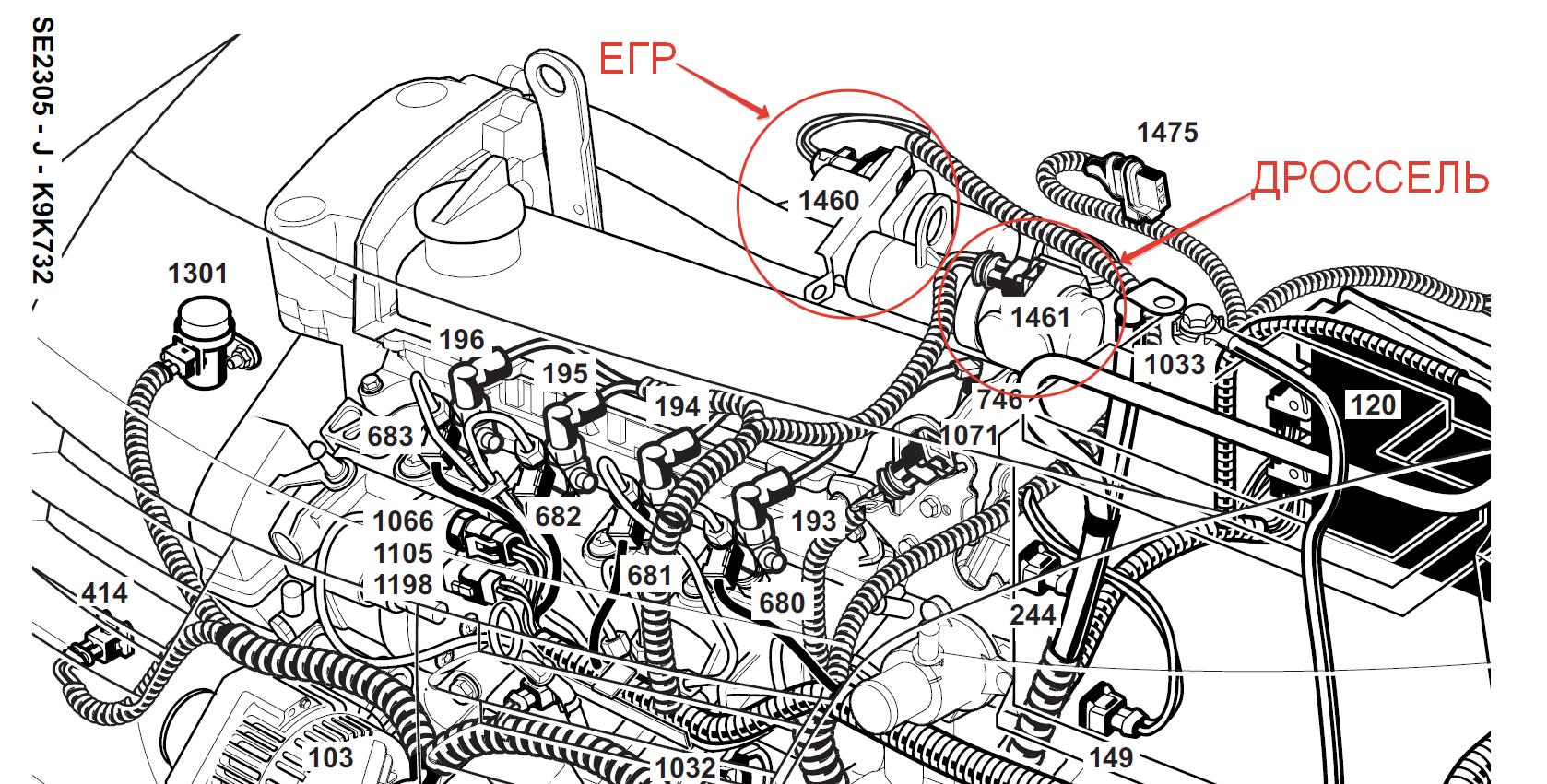

Ничего что у вас картинка от Делфи, а у ТС Siemens. Вот и путаница оттуда.
Егр у тебя над турбиной сзади движка, а заслонка глушения сверху на движке куда шланг от интеркуллера прикручивается. Все  турбина, егр, заслонка по одной оси стоит

Значит ли это, что ОГ дуют через заслонку? Там же копоти полно.
35 минут назад, ACE83 сказал:
Моя картинка с делфи?
17 минут назад, mixsonor сказал:
ОГ не дуют никогда через заслонку. Заслонка нужна как раз, чтобы создать перетечку через ЕГР, потому заслонка всегда стоит ДО ЕГР, ближе-дальше не имеет значения, но она всегда стоит ДО.
Интересно. У меня егр самый последний, если смотреть спереди.
На рисунке твоя заслонка под номером 5, но его выбрать не даёт для моего типа авто. Поэтому и спрашиваю овальную табличку. Ты шланг сам снял с заслонки?
Я только хомут ослабил и трубку снял, на которой датчик давления наддува. А другую трубку не снимал. Вот табличка.232477ccd85e34c0b3665d2395250ed4.jpg
Десятая позиция на схеме: 8200879750. Позиция под номером 5 для 732-го мотора, и под твой вин не бьется.

2018-01-23 13-22-46 http   www.infotech.renault.com fo connected documentationRechercheResFrameset.action selectedVIN=vf1jm.jpg
Нет у него как раз диалоджис пластиковую выдаёт 8200879750
А металлическая 8200302798

Это не моя схема. На видео сразу видно отличие.
Ну значит пластиковая родная. Выясняй как она работает и что за шланги.
По идее, если ЕГР не заклинивший, то в заслонку можно дунуть. Продуваться не должно. Если продувается, то ЕГР заклинило в открытом положении.
Ну т.е. не допускаешь, что какой-либо цилиндр может быть остановлен в положении перекрытия клапанов? Хреновая проверка.
По расходу воздуха на холостых вполне определяется заклинивший ЕГР.
