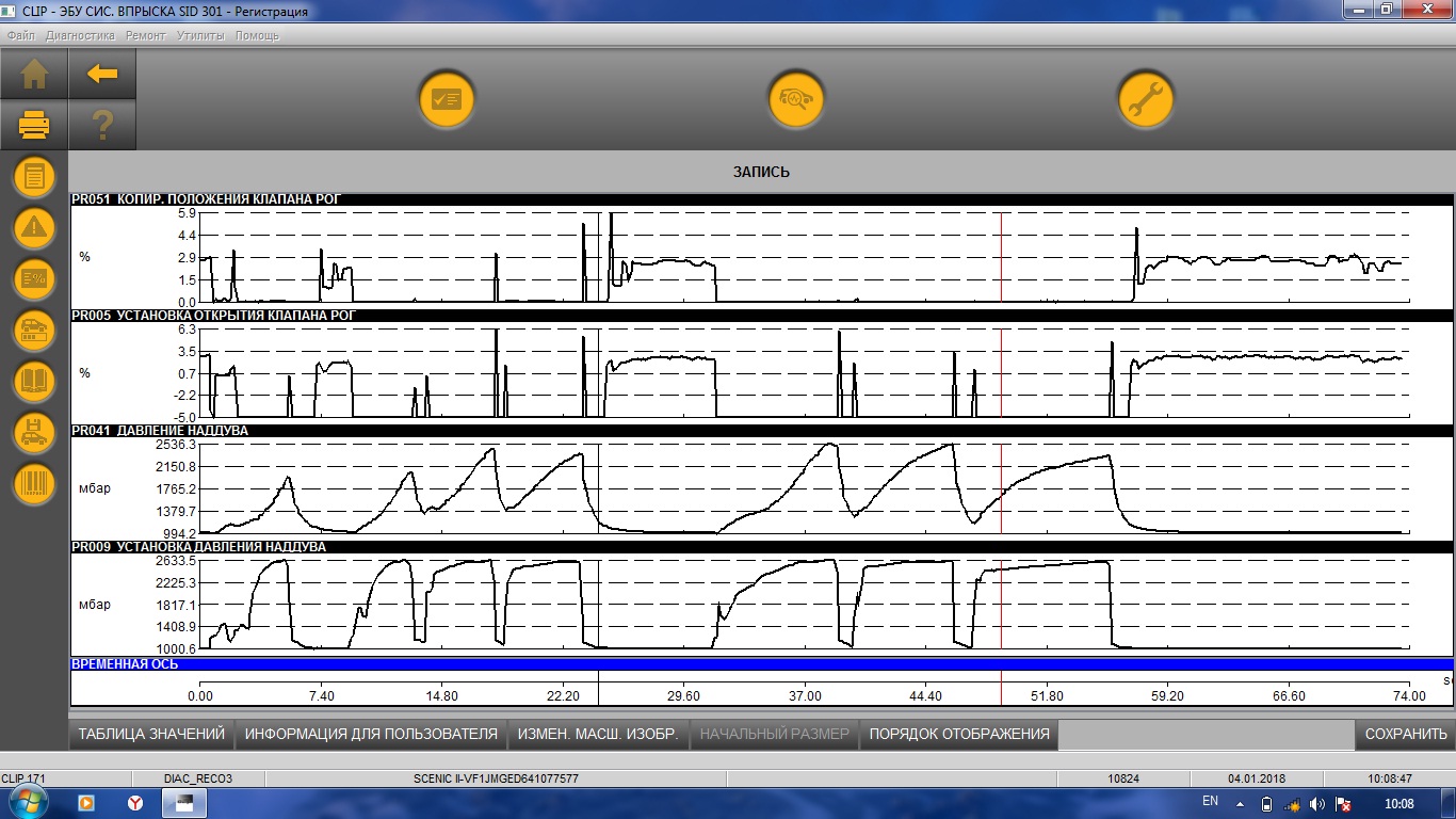

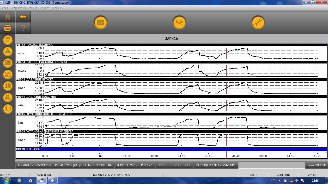

В общем, вот. Комп с работы наконец-то взял.

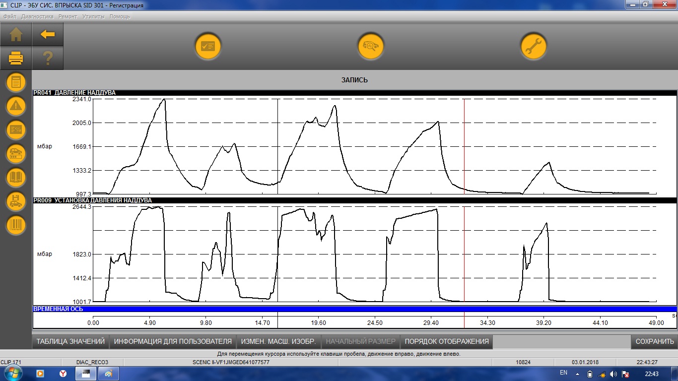

Слушай, ну я бы реально, для начала, проверил как ходит у тебя пневмопривод на турбине. Ну и все связанное с управлением им.
Я же писал, что все проверено.

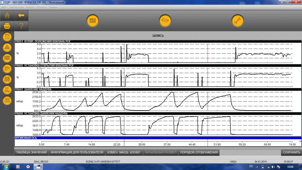

А на графике просажен наддув относительно установленного. Правильно сказали сначала проверить управление турбиной (механика, ваккуум и целостность трубок) и далее целостность воздушной магистрали. Что-то ей мешает раскрутиться, с учётом того что она новая, так она должна дуть почти сразу. У тебя она тупит.

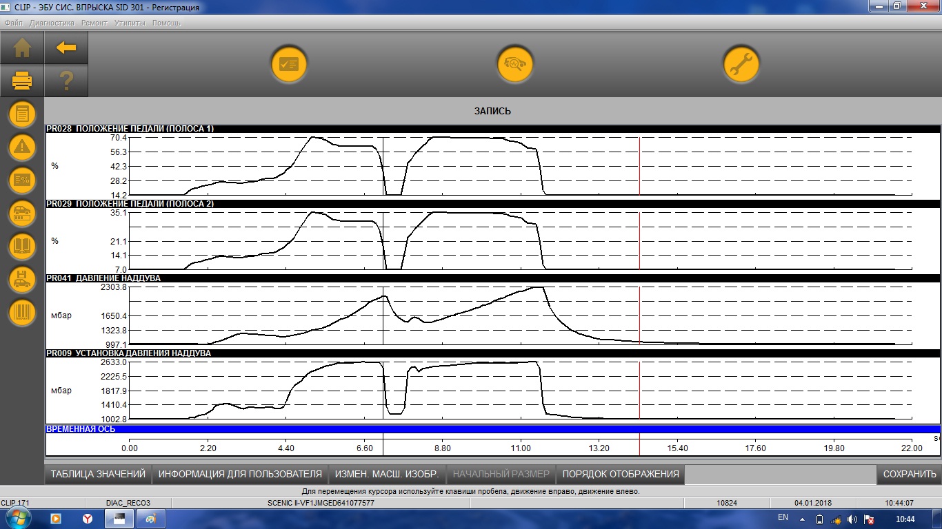

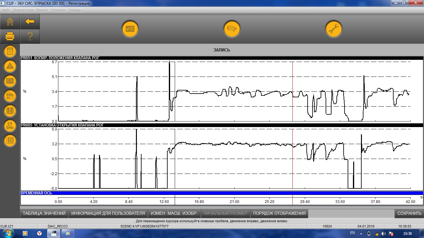

Еще скринов сделал, пока комп был. На всякий случай.
Кстати, турбина тупит не только при старте, но и при выключении не сразу сбрасывает давление! А это возможно из-за затора перед турбиной, потому что выходит переизбыток давления. Мне так кажется.

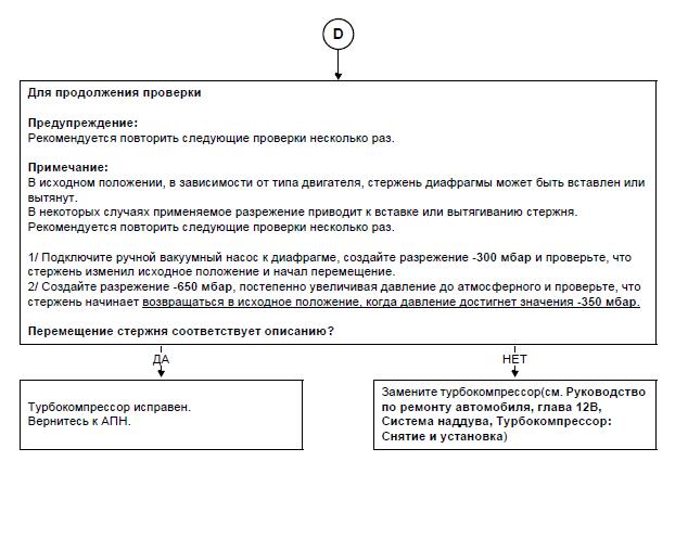

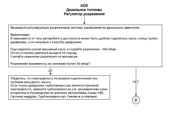

Проверка разряжения создаваемого вакуумным насосом:
Проверьте разрежение на входе электромагнитного клапана.
Запустите двигатель и оставьте его работать на холостом ходу.
Отсоедините вакуумную трубку от наконечника входного патрубка электромагнитного клапана.
Эта трубка соединяет вакуумный насос с электромагнитным клапаном турбокомпрессора.
Присоедините вакуумный манометр к концу отсоединенной трубки и установите в положение измерения
разрежения.
Считайте показания разрежения на вакуумном манометре.
Требуемые допустимые значения разрежения (отрицательные значения):
- 1 бар < ПРАВИЛЬНОЕ значение < - 0,85 бар
- 0,85 бар < НЕПРАВИЛЬНОЕ значение < 0 бар
Проверка разряжения, подаваемого на диафрагму пневмопривода:
Проверьте температуру двигателя при помощи PR064 Температура охлаждающей жидкости.
Подождите, пока двигатель не прогреется до температуры 80 °C.
Отсоедините вакуумный шланг подсоединенный к исполнительному механизму (диафрагма).
разрежения.
Выполните быстрое ускорение: для этого полностью выжмите педаль акселератора и сразу отпустите ее.
Удерживайте педаль полностью нажатой не более 1 секунды.
Во время увеличения частоты вращения коленчатого вала двигателя она должна увеличиться больше
3000 об/мин.
Повторите указанное действие 3 раза.
Считайте значение максимального разрежения на вакуумном манометре во время увеличения и
уменьшения частоты вращения коленчатого вала двигателя и на холостом ходу.
- 1 бар < ПРАВИЛЬНОЕ значение разрежения < - 0,4 бар
- 0,4 бар < НЕПРАВИЛЬНОЕ значение разрежения < 0 бар
Проверка реакции направляющего аппарата турбины
2018-01-05 13-30-07 3419A диагностика наддува.pdf - Adobe Acrobat Reader DC.jpg
2018-01-05 13-30-19 3419A диагностика наддува.pdf - Adobe Acrobat Reader DC.jpg

Не ну на самом деле интересно что за "фуфел" что 2600 не может надуть .....
Если внимательно изучить графики,то видно что турбина дует 2540, возможно и 2600 надует.
Проблема в том, что она дует медленно и не всегда успевает выйти на максимум,не хватает времени.
Выше дали инструкции как проверить работоспособность механизма управления турбиной.
15 минут назад, Morriss62 сказал:
У меня был похожий график , когда на ползуба зуб грм ушел ...... но у меня и пробег родной движка и турбы под 200 000 .....
Если там с метками точно все в порядке  , все что влияет на геометрию турбы крутили вертели  то значит там  тепловые зазоры клапанов больше чем положено .... т.е они открываются позже чем надо , а значит собрали кое как движок да впарили ......
