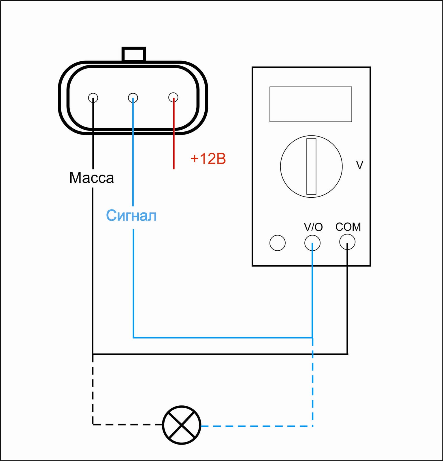

Парни, подскажите, как клипом проверить работу датчика РВ? Мне его меняли. Сначала заказали один, он не подошёл, потом заказали другой. И все из Евроавто.
Никак. Он достоверно проверяется только осциллографом.
Морзе, а этот датчик не посылает информацию для впрыска? Интересует и заводка, и езда. Или он только для заводки нужен?
4 часа назад, mixsonor сказал:
Клипом нет.

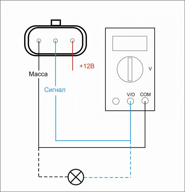

Просто проверить рабочий-нерабочий можно, как указано на рисунке.По торцу ДПРВ (это датчик Холла) провести отверткой, если будет реакция прибора - значит рабочий.
Можно еще проще -подключив тестер в режиме измерение сопротивления к средней (выход сигнала) и крайней (-) клеме ДПРВ. При проведении  плоскостью отвертки по торцу ДПРВ так-же должна быть реакция показаний тестера.
 Но полностью проверить  по параметрам ДПРВ (вых. напр., форма импульса) можно только как написал Morze701.
Клипом нет.
А снять датчик не очень сложно?
Не очень сложно. Но зачем снимать - сдернуть разъем и все.
Я сниму крышку ГРМ, высуну разъем, и где отвёрткой водить буду?

Так снимете крышку и разъем -  после если возникнут проблемы с заводкой, значит ДПРВ рабочий.

Датчик Холла - для получения на выходе импульсов  ему нужно подать питание. Но для  проверки на целостность, можно без подачи напряжения - у меня написано как.
Добавлю.
Если стоит, то не надо снимать - подсоединить к средней клемме осциллограф и все будет видно. Форма импульса и его амплитуда.
Морзе701 писал об этом.
Добавлю.

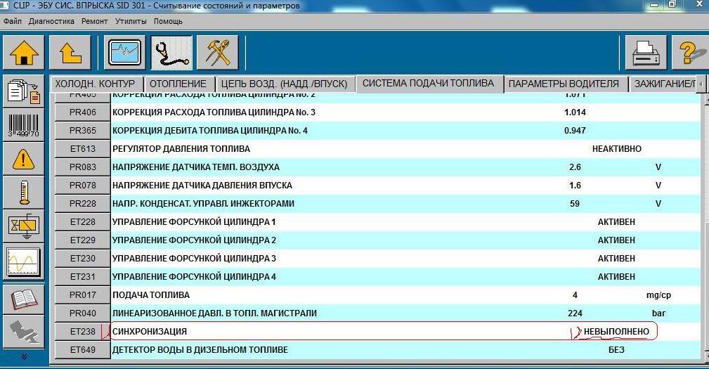

У вас есть Клип. Какой статус синхронизации он отображает?
Выполнена или не выполнена?
Может дело не в ДПРВ.
1 час назад, mixsonor сказал:
Вот интересно послушать гитару через этот датчик!)
через датчик коленвала попробуй, тот же принцип: одын-в-одын
Он синхронизацию не видит. Я как-то выбрал ее, а она пустышка.

В диагностике системы впрыска можно в тест добавить "синхронизацию". Я выбирал, только никакой информации там не было. Взял с работы комп. Завтра попробую посмотреть ещё раз, может что не разглядел. Заодно сделаю тест наддува и адаптацию ТНВД повторю.

Должен показать.

Должен показать именно "не выполнено"? Ее делать на ХХ или при заводка?
Должен показать "выполнено".
Делает при заводке. Клип  покажет при заведенном двигателе.
Статус синхронизации запоминается ЭБУ впрыска до остановки двигателя.

Когда должен показать "выполнено"  ?
А на картинке почему на заведенном "невыполнено" ?

Это не нормально - неисправность в двигателе. Синхро должна выполнятся в момент заводки. Если покажет как на скрине, то надо разбираться в чем причина. Посмотреть в контекстном меню.  Синхро происходит путем сравнения импульсов от ДПКВ и ДПРВ компаратором в ЭБУ впрыска.
Причины не выполнения
1.Не по меткам ремень ГРМ
2. Не идут импульсы с ДПКВ или ДПРВ
3. Другие причины (нетривиальные)...
У меня не выполнено!
Записывал а заведённом двигле.
Клип должен показать код ошибки. По ней соориентируетесь
4 минуты назад, Bobradio сказал:
Это не нормально - неисправность в двигателе. ...
Еще по скрину на холостом почему регулятор давления     "не активно" ?
Только что, Bobradio сказал:
А если нет ошибок ?
1 час назад, алексей110 сказал:
Алексей, молодец, заметил. Я не обратил внимание. Надо разбираться на месте по всем параметрам. Полная диагностика ЭБУ.
