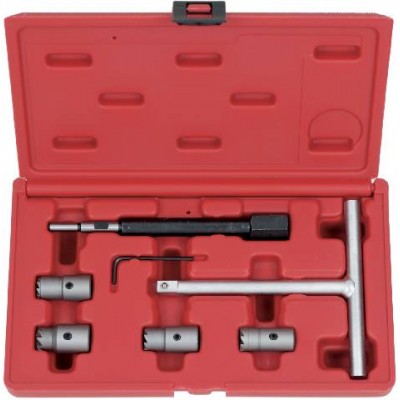

Что касается загрязненных посадочных мест под форсунки - это норма, т.к. достав форсунку там всегда будет "грязно".
Для очистки на своих моторах мы пользуемся этим инструментом. И потом продуваем пистолетиком.
Зачем там колупаться руками, когда есть инструмент - не понятно
@4etlanin, фильтруй написанное и не нарушай правила. Пожалуйста)
14 минут назад, Shmel-jr сказал:
Шмель, зря я не сфоткал тогда эти посадочные места. Там не было форсунки очень долго. Она бы не могла там просто быть с таким слоем земли. Этот песок туда попал после того, как оттуда вытащили форсунки и мотор долго где-то под грязью стоял. не могу представить, откуда там столько песка появилось, но явно намного позже форсунок. Гадать тут бесполезно, конечно.

Очень часто при замене форсунок сталкиваемся с тем, что верх гбц с форсами в песке. Просто кто то перед демонтажом форсунок не сдул пыль, но даже продув все вокруг - все равно внутри будет песок
Я прекрасно понимаю, о чем ты говоришь. Но здесь было другое. Не будем спорить, все равно фоток нет.
