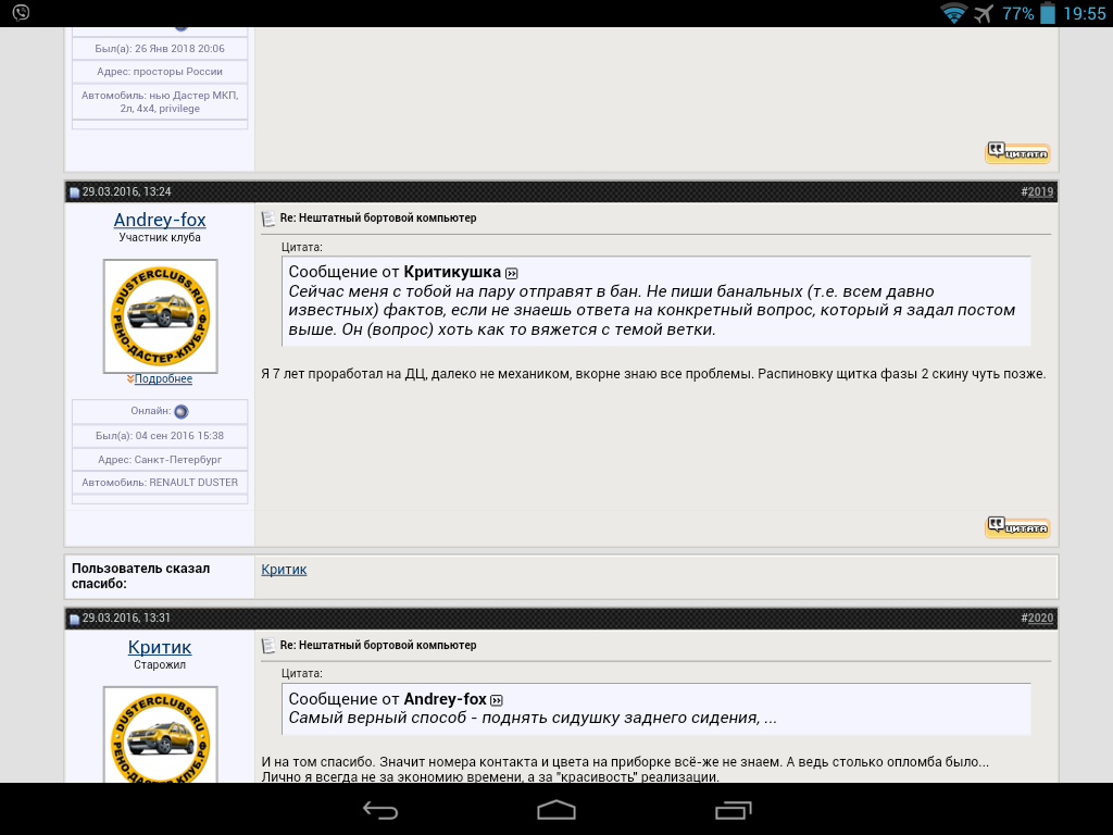

А вот и наш выскочка. 7 лет оказывается проработал у дилера. Теперь понятно, откуда такие глубокие "познания" в дизелях
И все же ваши сообщения не имеют никаких отношений к проблеме владельца автомобиля. И из книжки о царе салтане вы явно не узнаете тонкостей в той или иной сферы работы. Только Работа и приобретение опыта у предыдущего поколения - залог дальнейшего успеха.
7 минут назад, Shmel-jr сказал:
далеко не механик, а еще дальше и не котэк
