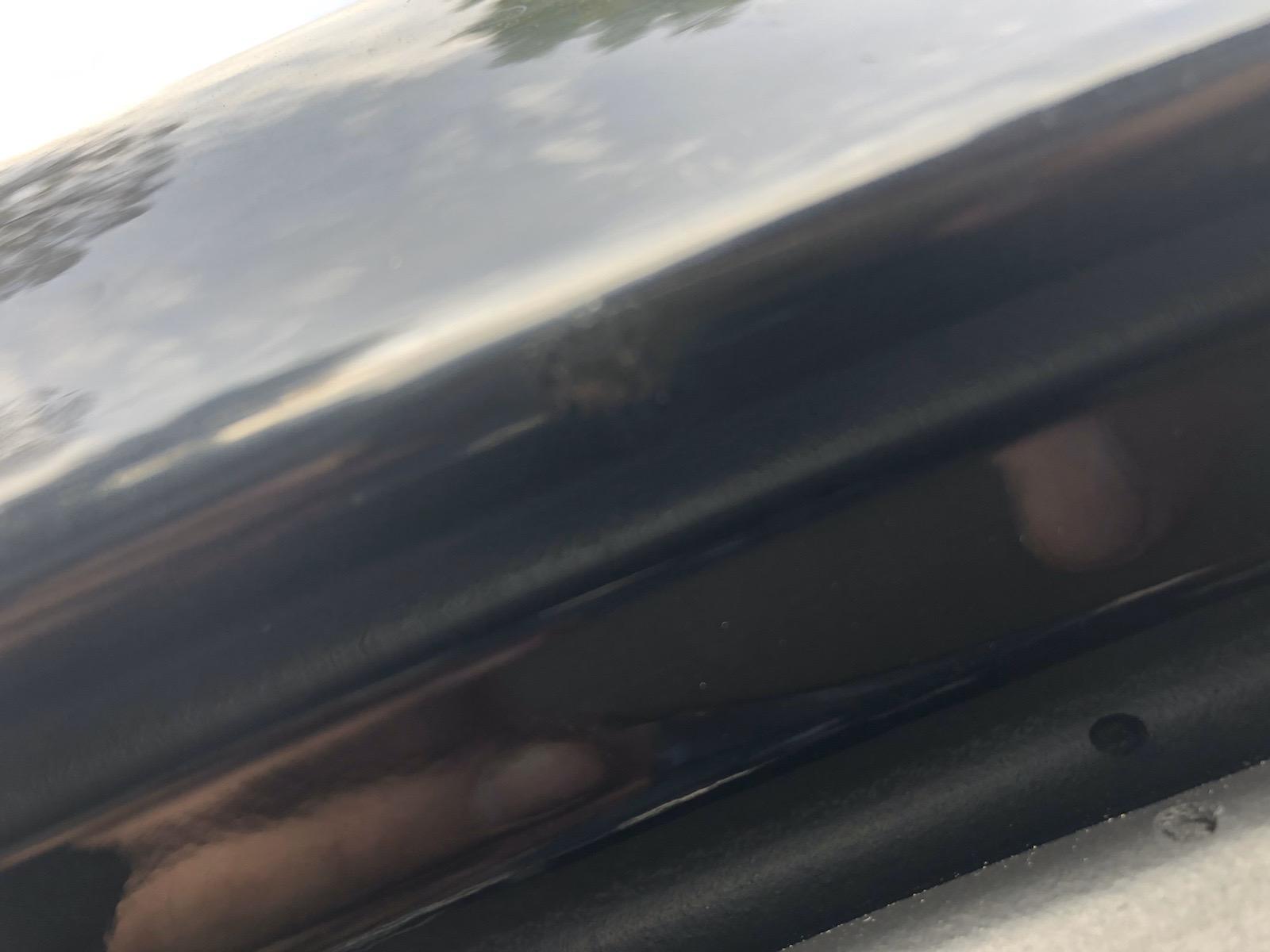

Вот тут, на нашем форуме, я отчитывался о том,  как у моего Колеоса удалили длинющую вмятинку, проходящую через всю правую-заднюю дверь и переходящую на заднее крыло.
Если честно, ну никак не могу согласиться с утверждениями, о слабости ЛКП Колеоса. И мой отчет этому моему мнению, хорошее подтверждение.
23 часа назад, Полковник сказал:
Конечно честно) Я у себя тоже нашёл два скола на кромке капота, хотя на удивление всё остальное целое. На предыдущем авто, только на третий год их словил, а ездил на много больше. Понятно что камни стали другие, злее что ли, а покрасчики  авто концернов молодцы, стабильно красят))  Тоже делаю выводы, только сугубо личного подтверждения. Согласен в одном, одним везёт больше, других осыпает камнями, но покрывать автомобили стали хуже и это факт!
В 04.08.2019 в 16:56, Хлопок сказал:
Сегодня по привычке заглянул на драйв, там форумчанин ANDRIJN отписался за сколы на крыше, вот этот обзор https://www.drive2.ru/l/537489113486458970/. Не знаю почему он тут не обмолвился, спросил у него там на драйве, пока молчит. Вот и решил без него поднять вопрос о цинковании наших колеосов и есть ли оно вообще?! Я может и мнительный на все эти проблемы авто премиум класса, но новость о таком л\к\п напрягает.
Спасибо за рекламу) были дела, по тому и молчал.:to_become_senile:
А если серьёзно, что касаемо машинки и моих действий с кузовом, это дело скрупулёзное и причина меня сильно разочаровала! Ясное дело, что сколов не избежать, но когда за такой короткий срок владения Седым сколы+реагенты доходят до железа, приходит понимание о слабом лакокрасочном покрытии и мысли уберечься от них. Пришлось навёрстывать, только с более накладным методом устранения последствий, так как ржавчину удалять пришлось под корень. И в следствии работы, сложилось мнение, что верх нашего Колеоса не оцинкован, печальная экономия. Вернуться бы назад, я сразу забронировал бы как минимум часть крыши и капот, останавливал горький опыт друзей с винилом, а про полиуретановую пленку узнал совсем недавно, ею и обклеил проблемные места.
В 05.08.2019 в 21:42, Хлопок сказал:
Я у себя тоже нашёл два скола на кромке капота, покрывать автомобили стали хуже и это факт!
От сколов не "проехать", я их штук 6-8 словил, но такого как с  участком над лобовым не было, думаю там всё обработано и покрашено как нужно.

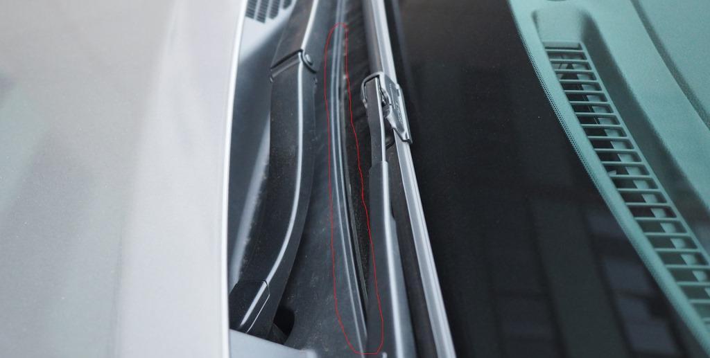

Сегодня заметил что между лобовым стеклом и жабо имеется зазор  миллиметра два три. Туда забивается всякий мусор типа берёзовых семян. Это всегда так было или появилось недавно? Не замечал раньше...
8 часов назад, Putnick сказал:
Судя по всему Вас тоже затронула проблема Хитриловодов - там ее никто бесповоротно и окончательно решить не может - Жабо по гарантии меняют но помогает это буквально на год -  полтора и снова отходить начинает, вот фото (Взято с Drive2) как это выглядит.
У Вас так же?
10 часов назад, Putnick сказал:
Не должно так быть:nono:.
Мне когда первый раз меняли ветровое стекло, плохо закрепили жабо. Ездил я к дилеру с этим зазором раза три, только на четвертый раз, когда уже на повышенных тонах попросил, закрепили надежно (к сожалению подробностей я не уточнял, т.к. не думал, что проблема появится у коллег на равном месте). После второй замены ветрового стекла закрепили сразу нормально. Правда я перед заменой акцентировал на жабо внимание мастера:girl_hospital:
1 час назад, Demmons сказал:
У Вас так же?
Было примерно также, со стороны водителя. С пассажирской - практически не было зазора, но тоже неплотно прилегало.
Сейчас чуть больше полугода прошло с последней замены ветрового стекла, пока зазоров нет.

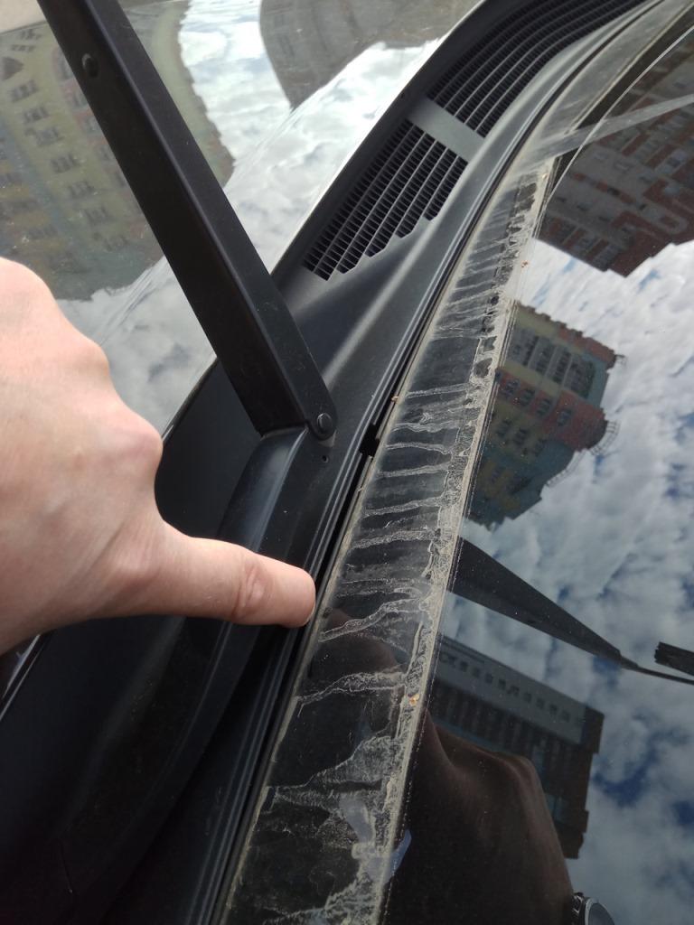

В 03.09.2020 в 07:09, Demmons сказал:
  Скрыть
У Вас так же?
Сегодня посмотрел, такая же ситуация по центру стекла, в длину мм 300, зазор около 1-1.5 мм. Честно говоря неприятно. завтра к дилеру заедк, в воскресенье уже гарантия заканчивается.
Вот так  вот
  Показать
У Вас так же?
В 04.09.2020 в 22:16, ANDRIJN сказал:
5 сентября предъявил по мимо других претензий по гарантии (АКБ, тяги, декоративные накладки) и эту проблему показал, в пятницу пригласили в ПАЦ, сказали будут представители Рено, посмотрю чем закончится.
Р.S. Если у кого ещё такое присутствует, скиньте фотки, я им предъявлю, что это не единичные случаи.
  Показать
Отчитываюсь: Такая же вот проблема былу у меня и, её задвинули, в прямом смысле! Открываем капот, ближе к кузову где у нас VIN под крышкой находится, они её прижали и всё встало на место.
В 05.09.2020 в 09:17, Putnick сказал:
Вот так  вот
В твоём случаи лучше ехать к дилеру, её нужно снимать-продувать и капитально ставить на место, там скорее всего, если губа пошла по всей площади прилегания к стеклу, то и пистоны могло выдавить. Но то что к дилеру, это однозначно!
2 часа назад, ANDRIJN сказал:
Сдаётся мне что это до первой тряски, может ошибаюсь, но хитриловодам данная процедура помогала на одну неделю, потом опять щель образовалась. Насколько я понял по постам в смежных форумах по х-трейлу, дилер стал сажать эту накладку на герметик - только после этого она стала держаться на месте. Возможно у нас все не так плохо - но что то я сомневаюсь, что Рено изменила эту унифицированную накладку или крепления для неё.
Отпишитесь через пару недель как она держится.
6 минут назад, Demmons сказал:
ОтпишиСь через пару недель как она держится.
Вроде договаривались на ты))
Естественно буду смотреть в дальнейшем поделюсь. Так же навело на мысль, что этот номер проверяют при постановке в МРЭО и ихний сотрудник банально не защёлкнул до нужного момента. Но это как предположение.
9 минут назад, ANDRIJN сказал:
Ох да да да, признаю вину и каюсь:facepalm::drinks:

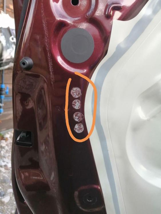

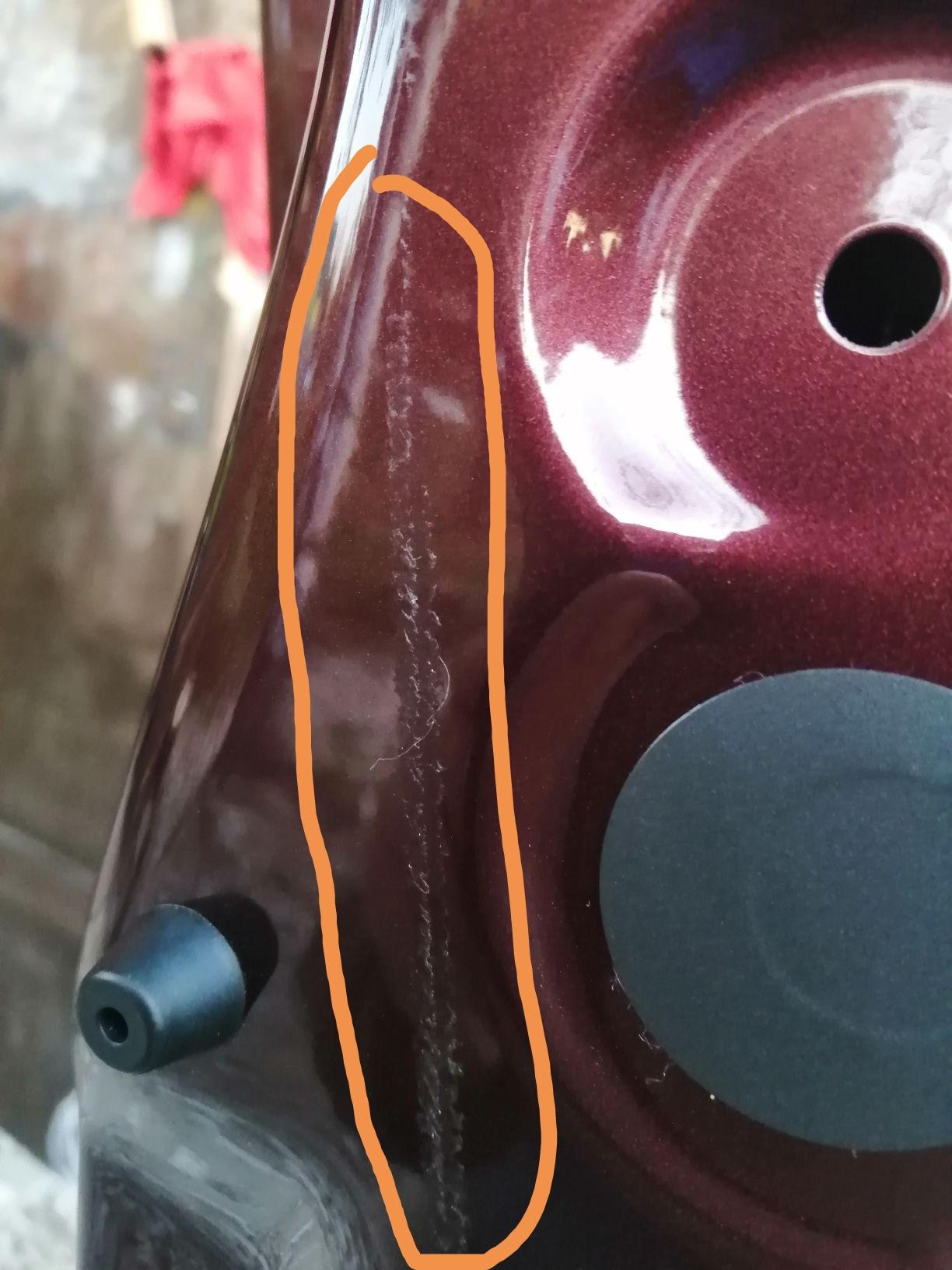

Народ кто снимал обшивки дверей, подскажите у Вас так же на дверях (выделил места) такое ощущение (фото 1) что обшивку поставили недождавшись высыхания краски. Хотя на обшивке никаких следов нет. А на втором фото я так и не понял назначение этих некрашеных кружков (штамп от сварки - вряд-ли, там нет приваренного элемента) (хват от робота)?
Первое фото
Второе фото
15 часов назад, Demmons сказал:
Кружки такие точно видел, где конкретно уже не помню.
Потёртости на месте стыка с пластиком тоже присутствуют, но совсем небольшие.
