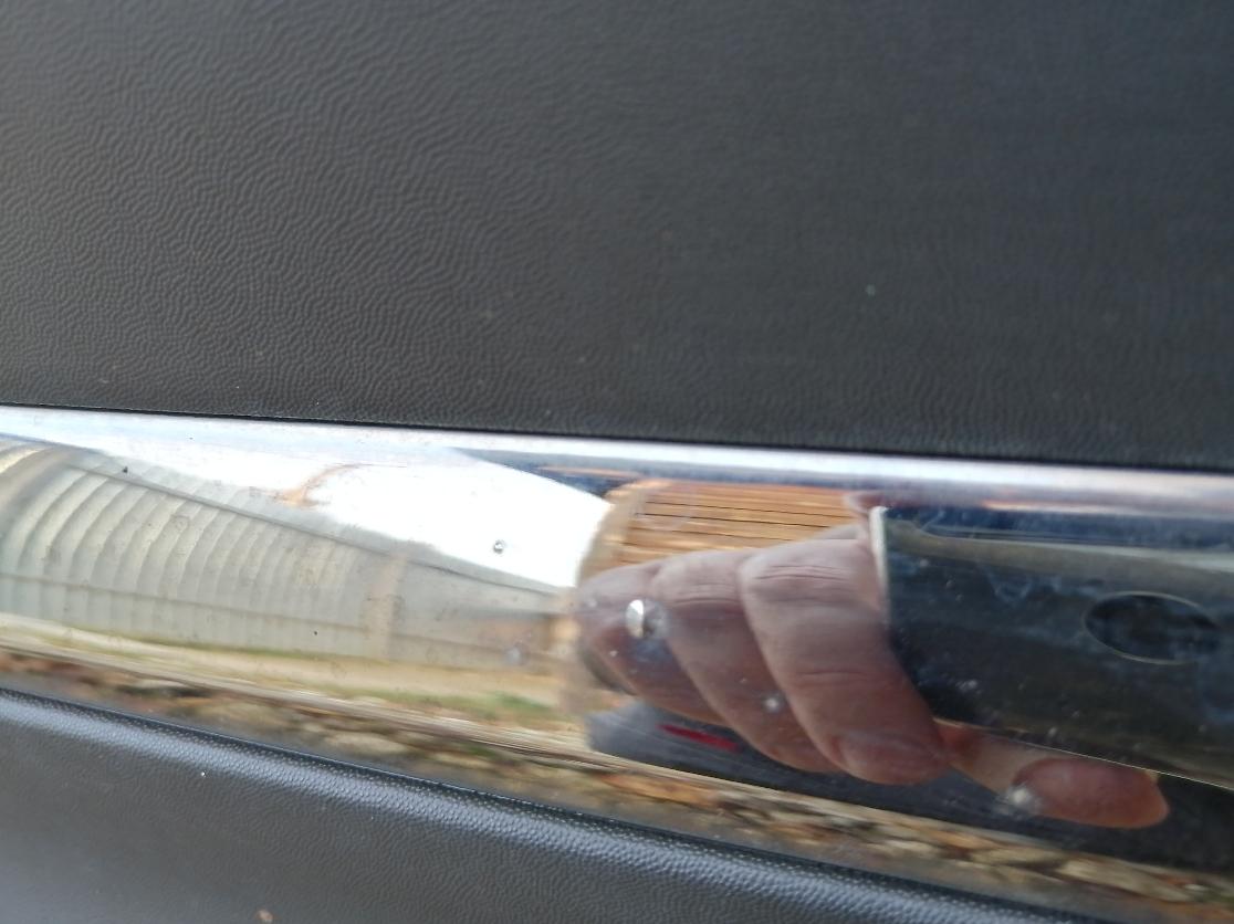

Достали меня постоянно облезающие жабры в дверях..
2 раза менялось по гарантии в водительской двери.. 1 раз в пассажирской.
Водительская облезла после первой мойки...  решил пожалеть Рено Россия.. и заказал на али вот такие
будет чуть по прохладнее.. заменю.
з.ы. кому нужна целая деталь из пассажирской двери.. (в ней пока ничего не облезло) могу снять аккуратно и подарить

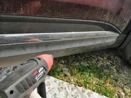

После1,5 лет безуспешных попыток исправить заводской косяк с грязным правым передним порогом по гарантии, было решено саморучно исправить это, путем нагрева и поджатия накладки двери.
Грел непродолжительно (около 2х минут) строительным феном от низа накладки до изгиба, потом поджимал руками и держал около 3х минут. Все прекрасно получилось - теперь даже лист бумаги между уплотнителем и порогом не пролезает, дефектов на накладке двери нет.

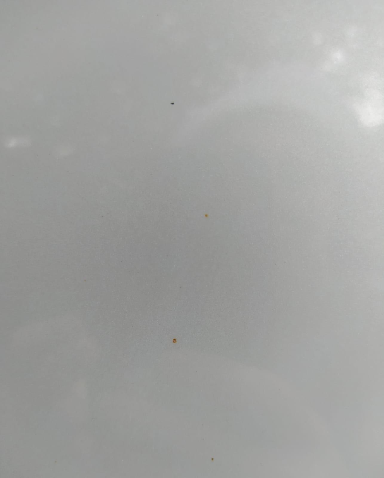

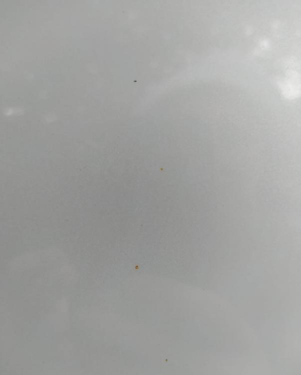

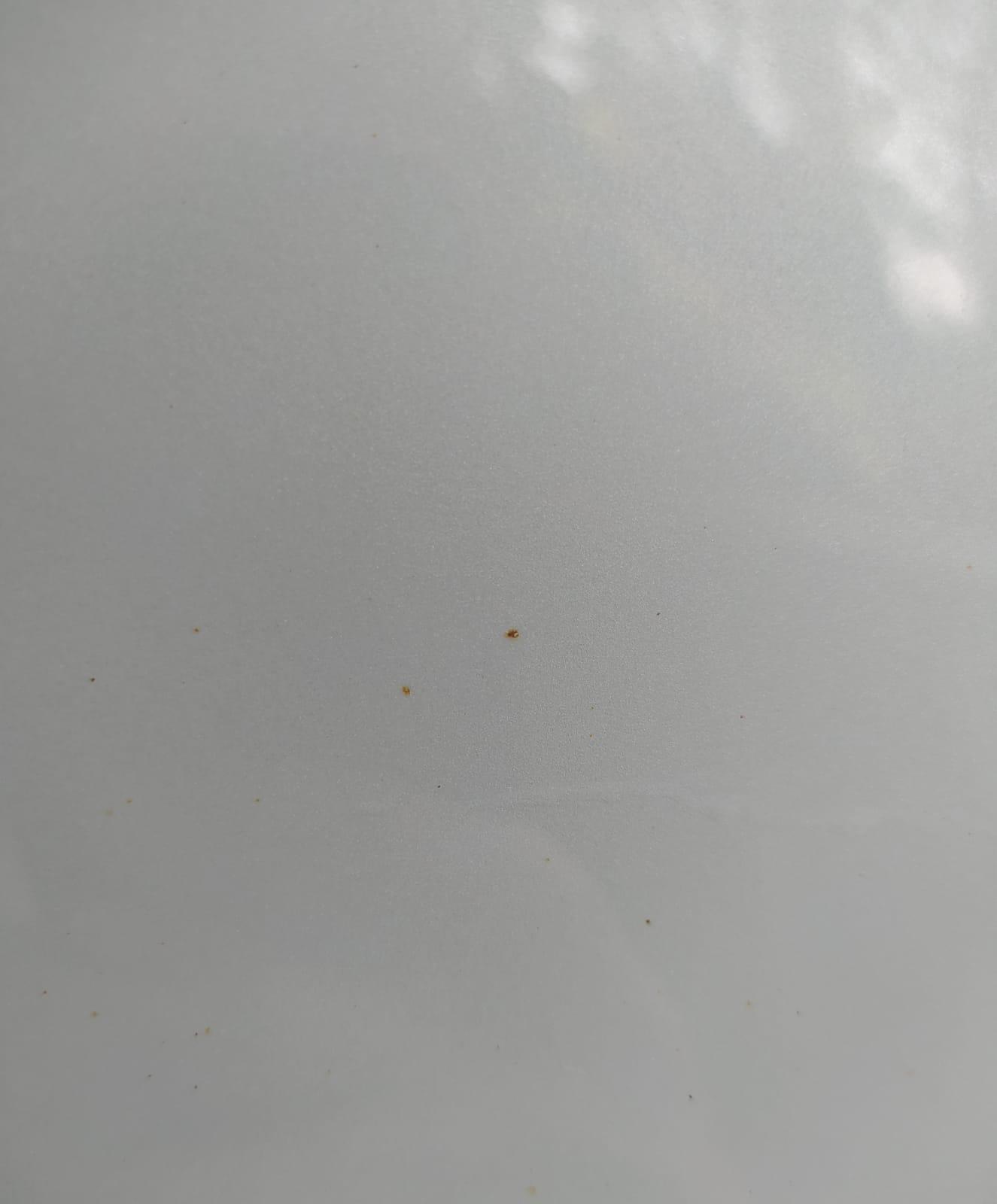

День добрый, если можно так сказать ...По дверям, капоту мелкие точки...похожие на Ржа...не могу понять, отмыть не получается. Стояла по времени прилично.
Вопрос - оцинкован ли кузов, что делать - полировка спасет ? 2018год.

6 часов назад, Elenapink сказал:
У меня было подобное на белом дастере, в моём случае это была окалина (или хз как правильно), которая с тормозных дисков летит и прилипает, потом вокруг неё ржа. Попробуйте ногтём сковырнуть, под точкой дб норм метал, то есть ража просто по кругу.
Чем оттирал не помню уже.
7 часов назад, Elenapink сказал:
WhatsApp Image 2022-06-27 at 15.36.27 (1).jpeg WhatsApp Image 2022-06-27 at 15.36.27.jpeg
Достаточно очистить кузов средством для очистки дисков, тоже есть точки после зимы - это с колодок летит. Я взял вот такое - правда ещё не опробовал.
24 минуты назад, Demmons сказал:
Вот уж лучше воспользоваться средством не для дисков. Они довольно агрессивны и как поведёт себя лакокрасочное покрытие, вопрос.
Лучше очистить кузов средством от металлических вкраплений.
Есть такие от отечественных производителей. Shine sistems, foam heroes например.

В прошлом году использовал и в этом году тоже использовал средства для очистки дисков для удаления рыжих пятен с лкп(все 4 двери и крышка багажника). Средство выбирал первое, что приглянулось в магазине.
Средство распылял на чистую поверхность кузова и практически сразу стирал пятна тряпкой, убираются пятна легко и без фанатизма. После очистки споласкивал водой место удаления пятен, и позже мыл с шампунем кузов. Повреждения лкп не видно.
Действительно как окалина, нашлось увеличительное как у ювелиров, налипшее что-то...как салют рядом бахнул... Отмываются, но точечно. Надо что-то прикупить чтобы все разом смыть. Шампунем для авто не смыло ))

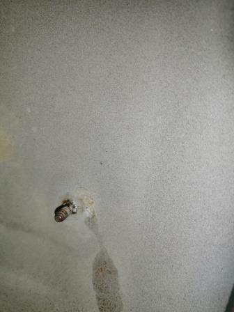

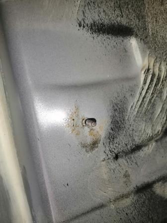

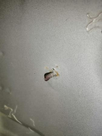

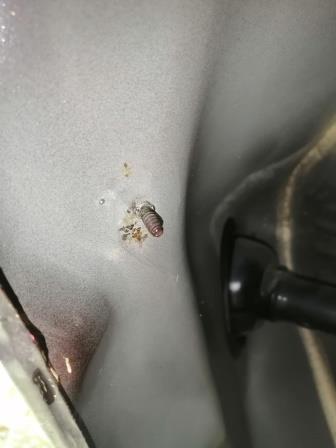

Как то плоховато поживает ЛКП под задними фетровыми локерами в местах их крепления.
Машине без малого 4 года а там вот такое творится
Это на всех крепежных элементах - с двух сторон, где то больше, где то меньше, но ржа есть везде -куда не достали руки мовильщика ОД (они же делают только открытые участки)

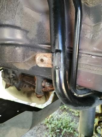

А вот и причина гниения заливной горловины бензобака (очень известная проблема в рядах Хтрейловодов).
