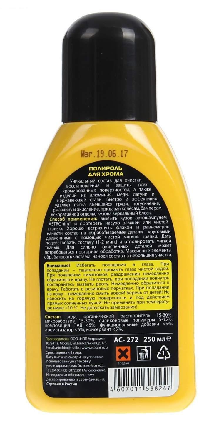

2 часа назад, StrAn сказал:
  Полироли для хрома Sonax и Астрохим - это мягкие абразивы, содержат до 30% микроабразива + добавки, "съедающие" оксидную пленку + защитные силиконы и т.п.
Откуда информация, что полироли Сонакс и Астрохим - абразивы? А что, все остальные - нет? Вот, что написано про полироль Астрохим:
"Полироль для хромированных деталей – уникальный состав для очистки, восстановления и защиты всех хромированных поверхностей, а также изделий из алюминия, меди, латуни и нержавеющей стали. Быстро и эффективно удаляет пятна въевшейся грязи, потускнение, ржавчину и окисление, придавая колёсам, бамперам, декоративной отделке кузова зеркальный блеск."
 Хромированная поверхность  - это поверхность какого-либо материала (металл, пластик, пластмасса и пр.) покрытая слоем хрома, который является металлом. Следовательно, хромированное покрытие каких-либо деталей как раз и есть тонкий слой металла (в данном случае хрома), который мы и пытаемся привести в чувства с помощью специальных полиролей. Не думаю, что если бы данные полироли были бы противопоказаны для "пластикового" хрома, о котором Вы пишите, то производители вообще бы рекомендовали их использование для подобных поверхностей. А поскольку никаких ограничений по использованию данных составов производители не регламентируют, то и опасаться каких-либо побочных явлений при их использовании считаю излишним.
Насколько есть уверенность что это хромирование, а не никелирование? Особенно если это касается пластиковых элементов, то зачастую применяется химическое никелирование, как недорогое покрытие. Хром более дорог в производстве и чаще применяется для защиты и т.ч. для декоративных свойств стальных деталей.
Но и хромированные и никелированные поверхности обладают высокой пористостью.
Что может сказаться на появлении коррозии.
Вполне возможно, что для уменьшения пористости или для выравнивания поверхности может подойти любая полироль, например для лпк.
Главное это интенсивная механическая полировка.
41 минуту назад, Sir Arthur сказал:
Флакон со средством переворачивается оборотной стороной к себе и читается состав. Затем внимательно читается, для каких поверхностей пригоден. Я нигде не нашел указаний, что пригоден для пластика.
Как химик-технолог, могу судить о действии: 1) царапинки и пятнышки на хроме и др.металлах удаляются абразивом, 2) есть какие-то добавки, снимающие оксидную пленку (если при попадании на кожу - немедленно смыть водой, скорее всего, щелочь)
Да, во многих случаях на пластике - тоже хром. Но : а) никто в этом не уверен, б) слой тончайший, и тереть его даже мягким абразивом я бы не стал.
P.S. 100500 раз ИМХО. Я описал только свои размышления. Лучше использовать полироль, специально предназначенную для пластика, чем рисковать (опять ИМХО)
24 минуты назад, StrAn сказал:
Там же вполне определённо написано, что "Полироль для хромированных деталей – уникальный состав для очистки, восстановления и защиты всех хромированных поверхностей."   Тем более, что обрабатываем мы всё же не пластик, а тонкий слой металла, нанесённый на него.
Только что, Sir Arthur сказал:
Я же дал ссылку на описание препарата,где вполне доходчиво написано, что "Полироль для хромированных деталей – уникальный состав для очистки, восстановления и защиты всех хромированных поверхностей."

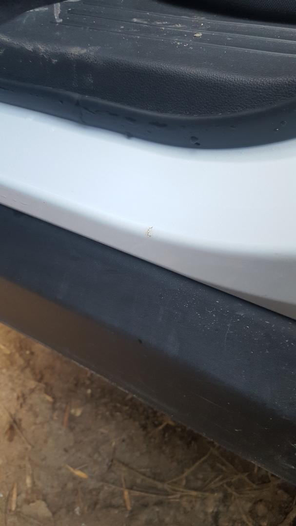

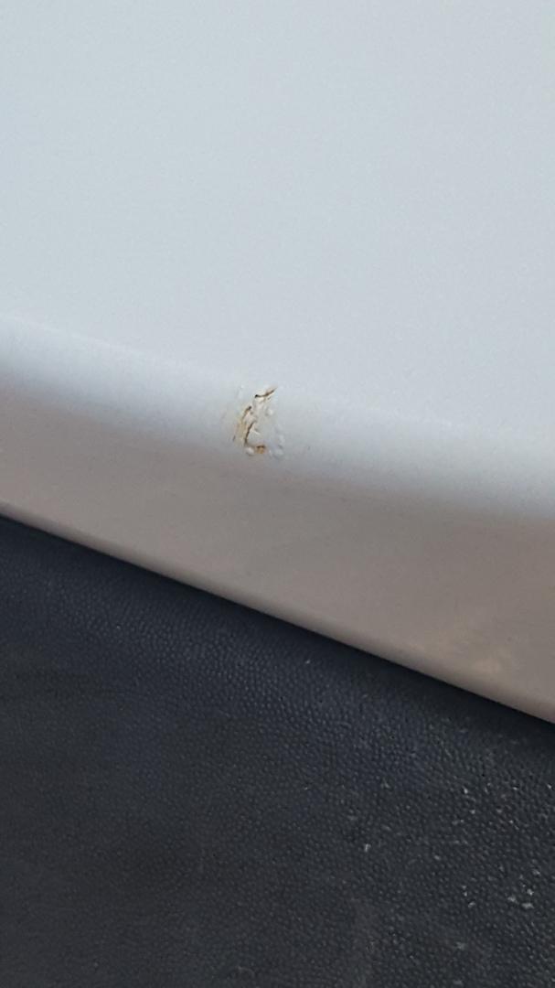

Доброго всем времени суток! Вот вопрос: а не обращали ли вы внимание на покрытие ваших колесных дисков? Например у себя я вчера обнаружил на 3-х из 4-х дисков вздутие лака с черными очагами коррозии под ним (ну или не знаю, что это за покрытие, но похоже на прозрачный порошковый лак)
16 минут назад, Rick5 сказал:
Диски у Вас оригинальные?
У меня на предыдущем Колеосе на зимнем комплекте дисков, действительно, на одном из дисков немного вздулся лак в одном месте. Но там, похоже, было механическое повреждение - попал камень, наверное.
Да, родные. Повреждения ЛКП в этих местах нет, а где есть - коррозии не наблюдается. Именно вздутие, и коррозия под ЛКП идет.
25 минут назад, Rick5 сказал:
По гарантии получится что-либо сделать? Поскольку в этих местах нет механических повреждений, то и Вашей вины нет. Дефект покраски (обработки) дисков.
13 минут назад, AlexandrPolonsky сказал:
Пока не знаю - не предъявлял еще. Но судя по прошлому опыту общения с ОД, при первом обращении обязательно скажут что-то типа - "ну вы же по дорогам ездите, грязь летит, колеса крутятся - не гарантийный случай" )))))

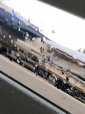

Вот такое состояние молдинга на одной задней двери обнаружил. В таком состоянии и две симметричные детали на заднем бампере.
да, хромы вспучиваются сильно на этой машине. у меня тоже, ручки, молдинги.
Только что, Shr-lnm сказал:
Вот просто ошарашен, это ужас ((( Сразу же осмотрел свою машину (год и девять) - т-т-т, всё идеально. Значит, очень сильно влияют условия содержания и эксплуатации.:scout:
несомненно. реагенты всякие очень сильно добавляют, однако исключать качество изготовления ни в коем случае нельзя!
мой второй немецкий автомобиль в этом году уже отметил своё 11 летие в московском регионе. много ему чего доставалось за полмилиона километров пробега, но что-что, а хром у него ВЕСЬ в порядке.  Реношке сейчас 2 зимы и 65 тысяч км всего.  Позор качеству "хрома".
Изменено пользователем PeterZ
Помнится, товарищ на первом Тигуане получил аналогичные проблемы после первой же зимы.
Эти элементы как правило на одних и тех же предприятиях делают и поставляют разным авто-производителям...
Тот факт, что вспучиваются только некоторые детали, кажется однозначно говорит о нарушении технологии производства. На других деталях только окисел купоросного цвета, достаточно легко удаляется.
Хранение гаражное. пробег совсем маленький <10000, езжу только по выходным, т.к. стоимость парковки в районе моей работы 380р/ч
Сейчас попробую поменять по гарантии, а потом наверное нужно будет рассматривать вариант обтягивания винилом.
У VAG такая беда наблюдалась на некоторых моделях задних окон, мутнели до приличной бледности уже на первом годе эксплуатации. Настойчивым меняли по гарантии. И по результатам проверок, выяснилось, что эти элементы декора делали в азиатских странах. Не исключено что и на наши авто ради экономии, рено делает закупки с недоработкой технологии.

Коллеги, доброго времени суток! Сегодня обнаружил печальку( Низ заднего левого дверного проема. Через месячишко еду на ТО-1, хочу вот предъявить. Но мучает пара вопросов. Признают ли гарантийным случаем и на что могут сослаться при отказе? И если признают то как будут исправлять? Понятно, что зачищать и красить, но какую площадь?
А вообще лкп слабоватое на нашем Колеосе. Поймал с 2 недели назад скол до металла на капот, так он через 3 дня рыжим налетом покрылся. До этого был сценичок-3 и там тоже в первый год ловил большие сколы на капот, так за 6 лет эксплуатации даже намека на рыжиков не было. При продаже красил бампер и просто капнул по капле краски в каждый скол.
Можно докопаться конечно, что дети чиркнули ногами при входе/выходе, но они у меня приучены пользоваться правой дверью. Этой дверью практически не пользуюсь. И если бы ногами или чем-нть задели то краска была бы содрана (хотя и недолжна она сдираться при каждом дуновении), а тут хорошо видно, что рыжик образовался под краской. Размер очага 1см2. Опять же в сценике такого не было, хоть тогда и дети были помладше))
Изменено пользователем ialbro
ошибки
4 часа назад, ialbro сказал:
По фотографиям трудно ставить диагноз, но выглядит как будто первопричиной повреждения послужило внешнее воздействие (скол или царапина от обуви). То, что на качественном покрытии этого не произошло бы - это уже другой вопрос. Под гарантию попадает коррозия возникшая изнутри, которая является следствием технологических нарушения. Пробуйте предъявить, чем это закончится будет зависеть от результатов детального осмотра и от того на чью сторону встанет инженер по гарантии. Шанс на признание случая гарантийным есть. Удачи!
Красить скорее всего будут локально порог с переходом на заднее крыло и стойку.
