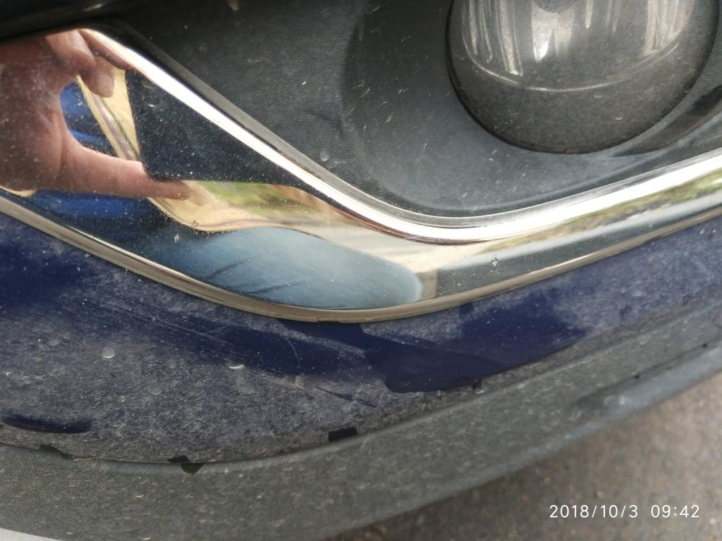

Тоже начала задираться(пупыриться) окантовка ходовых огней
16 часов назад, andy23 сказал:
Хотелось бы увидеть фото. Вы уже второй человек, кто пишет, что вспучивается хром на "окантовке ходовых огней".
Но у нас хром либо под основной оптикой, либо под ПТФ. У ДХО нет хромированной окантовки. Поэтому хочется видеть о чём речь, чтобы всем было понятно, где и что проинспектировать на своём авто с целью своевременного выявления и устранения аналогичных гарантийных "косяков".

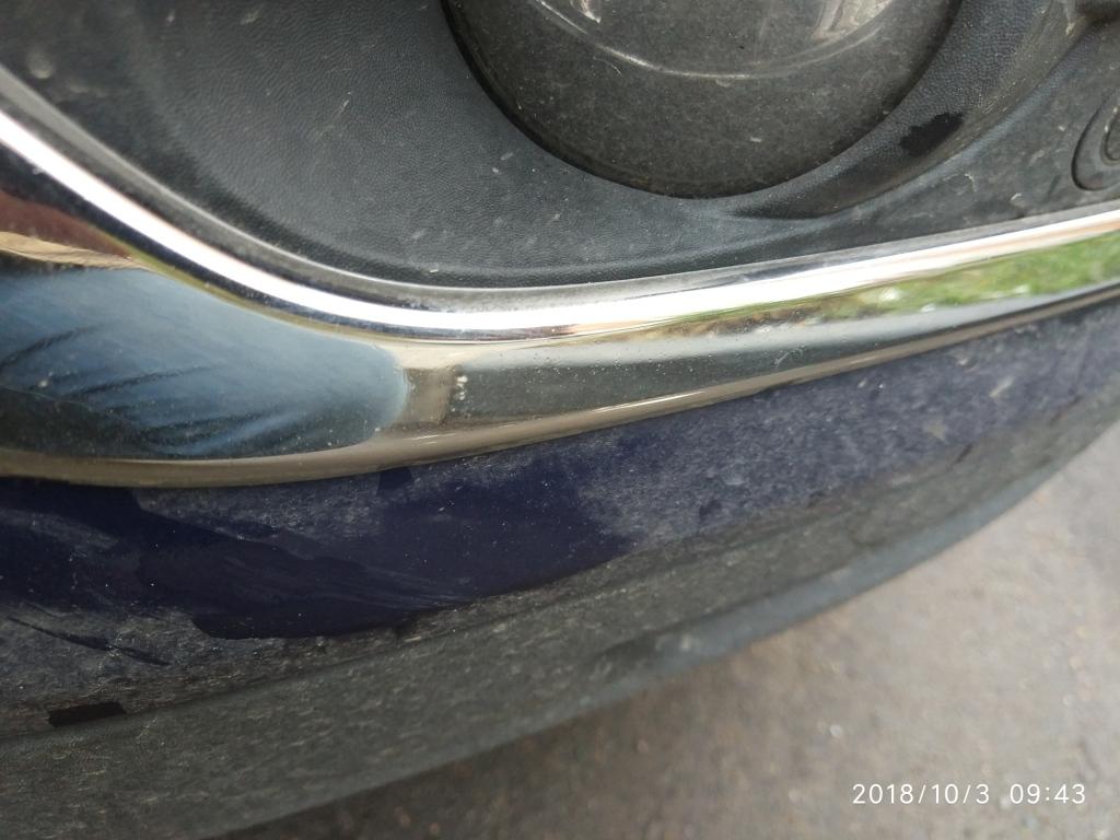

Вуаля! Видно и пескоструй и уже шишки - хром начинает вспучиваться.
Только фото ужимать приходится до 500Kb.
Не видно ничего толком на этом фото.
Чтоб было лучше видно, надо машину мыть. А сейчас это бессмысленно. Но если присмотреться, то видно вздутия.
Может тут лучше видно.
14 часов назад, andy23 сказал:
Сегодня, после полученной (не очень приятной) информации пристально и очень тщательно изучил ВЕСЬ хром на своём автомобиле. Думаю, вдруг я что-то не замечаю. Выгнал машину на солнышко, взял экспресс-полироль (для подозрительных мест), губку и микрофибру и начал осмотр практически с лупой в руках. :Connie_cleaning-glasses:
Итог осмотра меня порадовал: за 14 месяцев эксплуатации НИ ОДНОГО НАМЁКА на проблемы с хромированными деталями. :dance3:Абсолютно ВЕСЬ хром (в том числе и китайские накладки на зеркала) в первозданном виде :yes:
Не нашёл вас в шапке владельцев Колеос, поэтому не знаю, пережили ли вы зиму 17-18 в Москве с химией на дорогах или у вас "свежий" автомобиль. Но, учитывая, что моему авто больше 14 месяцев и никаких проблем с хромом нет (т-т-т), нужно искать какую-то причину ваших "вздутий" и "вспучиваний". :scout:
В теории эти следы могли возникнуть вследствии контакта с камушками. Все таки передняя часть страдает от этого.
