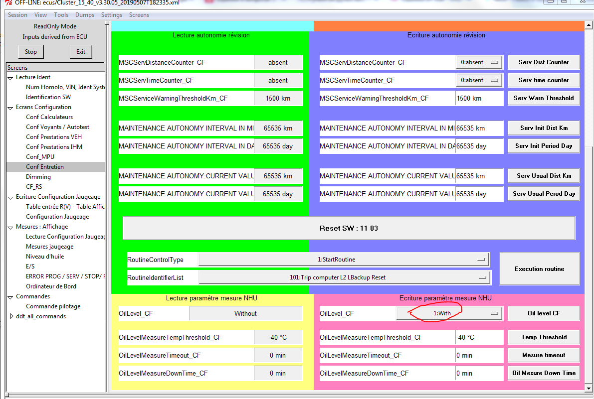

Обнаружил тут случайно наличие датчика уровня масла,  именно уровня, а не давления, мотор дизель M9R868.  Вот на прошлых ниссанах была реализована функция электронного щупа. Датчик визуально выглядит так же.  Возможно что есть вывод информации по уровню? На ниссан икстрейлах датчик стоял на моторах 2л бензин(но вроде не на всех модификациях мотора) и 2л дизель, а вот на 2,5л не ставили, почему не понятно.
16 часов назад, Gekuch сказал:
В приборной панели есть параметр, который, отвечает за информацию об уровне масла и он должен быть активен по умолчанию для дизелей.
Для дизеля:
Для бензиновых:
Скорее всего, индикации уровня нет, но будет выдаваться сообщение о низком уровне.
Под спойлером скриншот из ddt (если захочется проверить):
22 часа назад, Gekuch сказал:
Ну ты датчик вынь и включи зажигание, сразу увидишь скажет он что масла нет или ничего

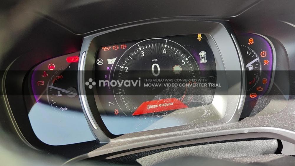

Всем привет, есть вопрос по электронике. При открытии двери (любой) не садясь в машину, загорается на панели надпись с красной пиктограммой "Дверь открыта", и периодически через секунд 10 включается зажигание и тухнет. Подскажите что может быть?  Машина долго стояла, аккумулятор подзарядил все равно осталось. Ошибок по блокам нет.
14 минут назад, Maxad1984 сказал:
Не совсем понял по описанию суть проблемы, поэтому пока только наводящие вопросы:
Сигналка установлена? Автозапуск есть?

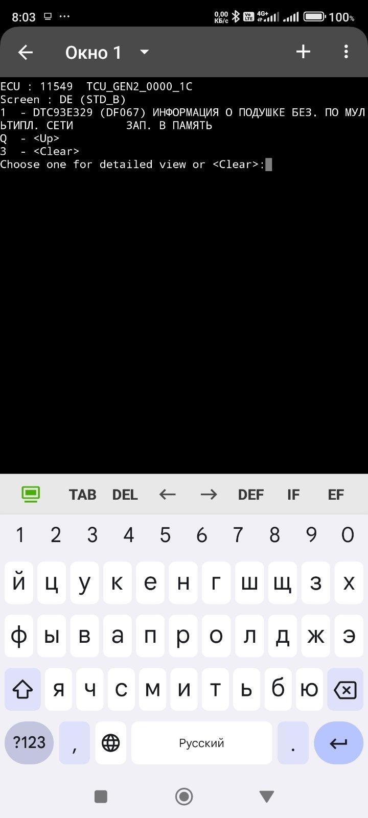

 Сигнализации нет. Сегодня утром почитал еще раз ошибки. Одна появляется периодически. Ниже фото. Сегодня утром пришел открыл дверь. И сразу на панели внизу посередине загорелась красная пиктограмма с надписью "Дверь открыта" и сигнализатор начал пищать ( как при заведенной машине и включенном режиме P, R, N. т.е. до этого загружалась заставка, а ща сразу при открытии двери появляется надпись, как будто панель не засыпает. 0-02-05-ceb1038b5ede69ccb8a463c3c0ff7e21e2a57cf938a420f11ddc6d2de9a2f83d_3b9eab7c0e73a91c.thumb.jpg.dbecc3d925c3683066beb2777c162ae9.jpg
26 минут назад, Maxad1984 сказал:
Проблема с индикацией открытой двери не связана с этой ошибкой. Эта ошибка есть на всех Колеосах, в которых установлена ЭРА-Глонасс или аналогичные системы. Причина в том, что блок ЭРА-Глонасс имеет свой аккумулятор и просыпается раньше, чем блок подушек, соответственно не может получить от него информацию. В своё время я обращался с этой ошибкой по гарантии и получил официальный ответ от Рено по содержанию примерно такой, как я написал выше. На первых Колеос2 и у меня в том числе постоянно возникала ещё одна ошибка по блоку TCU (ЭРА), но после обновления прошивки этого блока осталась только одна.
По основной проблем пока конкретных идей нет.
Не знаю сама ли панель или другой блок принимает решение об индикации открытой двери.
Попробуйте для начала перезагрузить панель в Пирене.
Индикация P-R-N-D на панеле соответствует действительности?
В настройках панели или других блоков ничего не меняли?
Индикация на панели  в порядке P-R-N-D. По замене настроек все по стандарту ( Выключение ручника авто, на зиму убираю датчики давления в шинах.).
