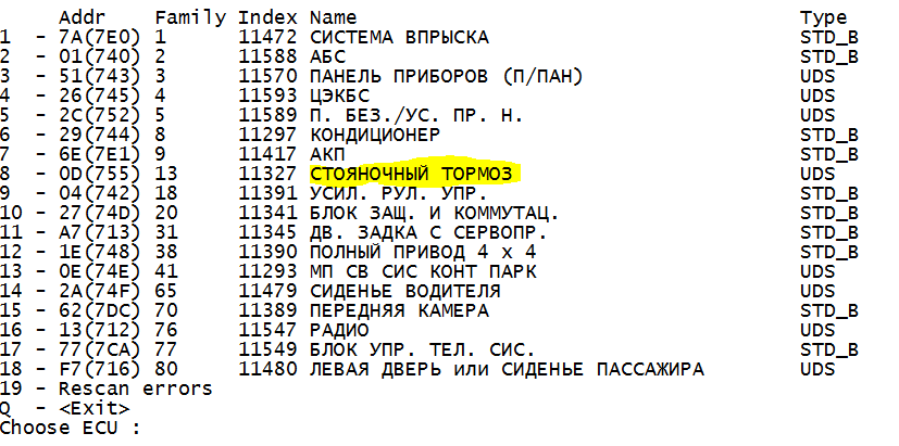

13 минут назад, Maxad1984 сказал:
Включаешь левый поворот,  ДХО левая гаснет. поворот выключается ДХО загорается.
Это Вы 9 пункт описали.
8 - я себе не активировал, но предположу, что это для упрощенного поиска авто в темноте на парковке (особенно если вдруг забыл, где оставил авто:hmmm:)
13 часов назад, Diman62 сказал:
А про пункт 8. можно поподробнее?!
4 кнопка на карте будет использоваться не для дистанционного запуска, а для включения света (кстати, на дизелях это с завода?).
Не уверен на 100%, что вспомнил все параметры, которые нужно поменять, поэтому пока ответил только в личку.
А извините, невнимателен)))) Есть ключ карты на которых нанесена лампочка на 4-ой кнопке., это я так понимаю без дистанционного запуска.  Вот у них включаешь свет фар.

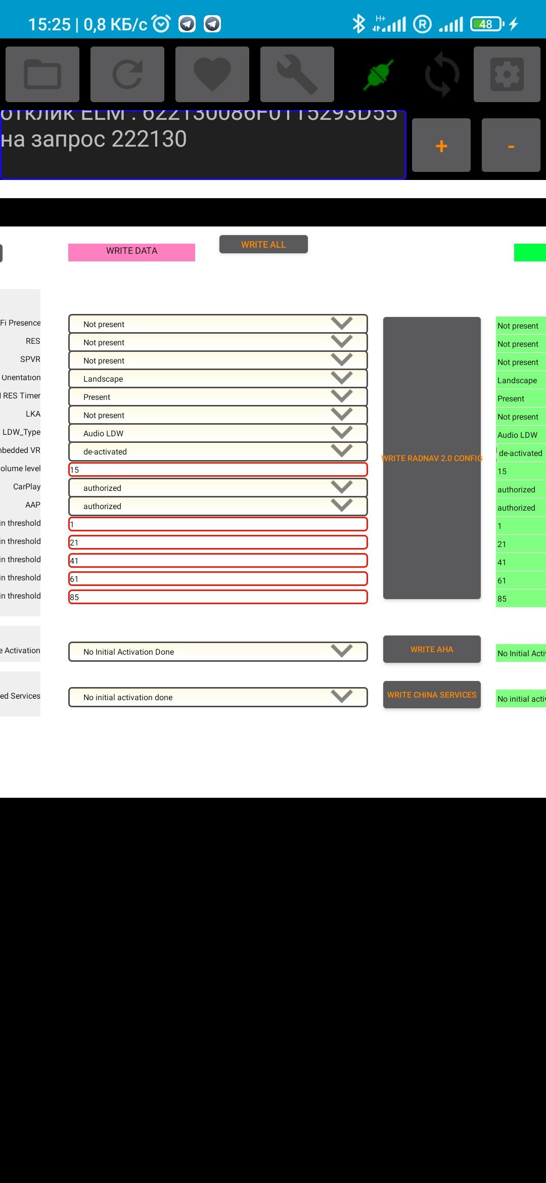

18 часов назад, Sedy сказал:
Спасибо сделал через ddt4 на компе, а потом заметил что и с телефона проще через Ecu Tweaker.
На скриншоте SPVR и Embedded VR выключены (голосовое управление). Сознательно так сделано и сглючило?

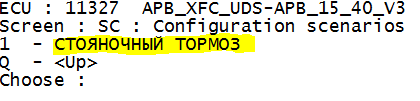

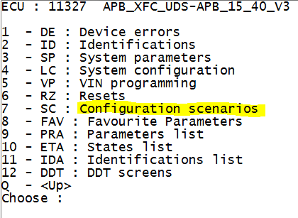

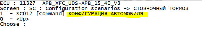

С телефона Pyren может помочь. Только в конце , после yes , появится выбор региона
Доброе утро всем,  спасибо за подсказки. Значит установил на комп ddt и на телефон pyren. Мышун, а можно попросить Вас прислать макросы на pyren, т.к. не получается в телефоне отключить автоматический ручник.  И еще подскажите пожалуйста  в какой блок лезть в ddt , чтоб отключить ручник. А то вчера смотрел блоки, страшновато  было конечно, но что то не нашел блока по ручнику. ))))):D
17.11.2022 в 08:15, Maxad1984 сказал:
Макрос смогу прислать только в понедельник (он у меня только на работе, а меня там нет). Можно отключить ручник и штатными средствами Пирена (как писали выше) в блоке ручника. Но блок ручника должен обнаружиться, иначе никак.

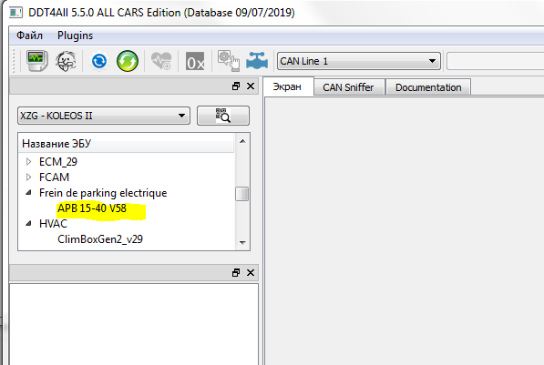

В DDT это тоже в блоке ручника:
Если пользуетесь не mod_ddt, а ddt4all, то нужный блок тут:
То что нужно, спасибо.

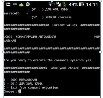

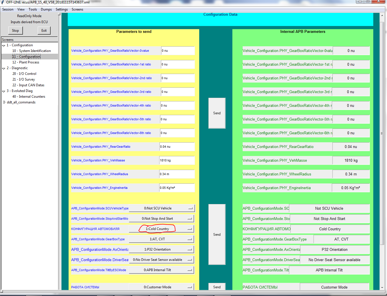

24.06.2022 в 17:36, Мышун сказал:
Безопаснее и надёжнее использовать cvtz50: https://cvtz50.info/ru/ цена не велика (200 русских рублей), оплатить можно без гугл-маркета, если он заблокирован.
В этой же программе можно откорректировать обороты холостого хода, если на морозе начинает колбасить.

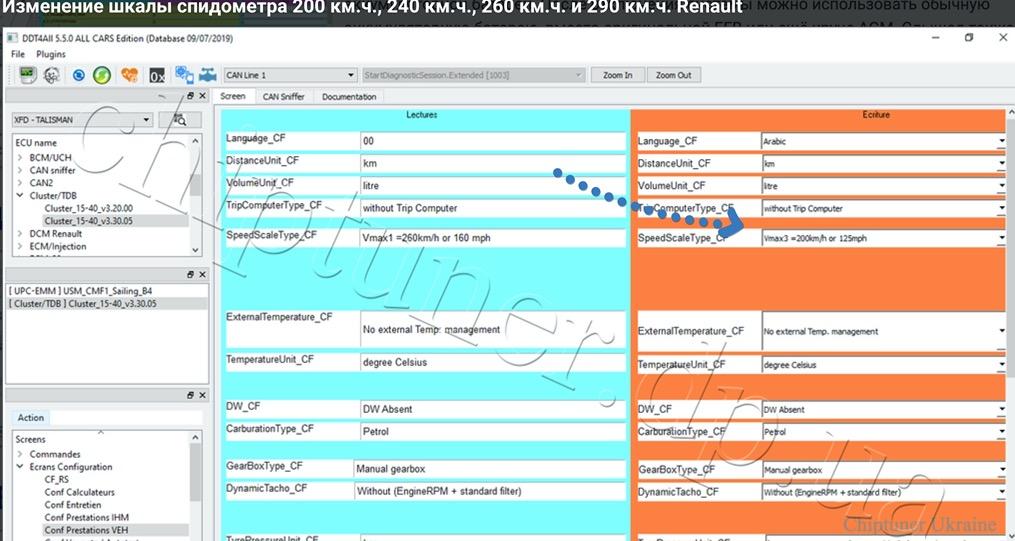

03.01.2020 в 20:35, Мышун сказал:
изменить масштаб стрелочного спидометра (линк);
 можно Вас попросить актуализировать информацию? на первых страницах ветки почти все картинки на радикале не рабочие, увы.
ps: пользуюсь ddt4all
ps: нашел на другом ресурсе, выкладываю для нуждающихся
Изменено пользователем andreykin

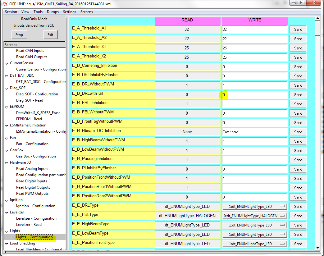

19 часов назад, Radjan сказал:
А мне наоборот не нравится постоянно вклеенные задние габариты. Как отключить?
В БЗИК (USM) параметр E_B_DRLwithTail 0 - не горят, 1 - горят. Перезагружаться не надо.

26.04.2023 в 12:18, Мышун сказал:
  Показать
Формально, в том, что днем задние габариты не горят, нарушения нет. Изначально не горели.
Я предпочитаю, чтобы у меня и у тех, кто впереди габариты всегда горели. Противотуманку можно забыть включить, можно забыть выключить, когда стемнеет (это реально бесит!) , а габариты, если включены задние DRL, горят всегда если работает двигатель.
Как может не нравится или не нравится то, что у меня горит или не горит сзади я вообще не понимаю, с водительского место этого не видно.
А ресурс светодиодов не бесконечный. То ли они будут гореть в темное время то ли постоянно разница же есть?
26.04.2023 в 15:18, Мышун сказал:
  Показать
Это какая программа? ddt4all?
