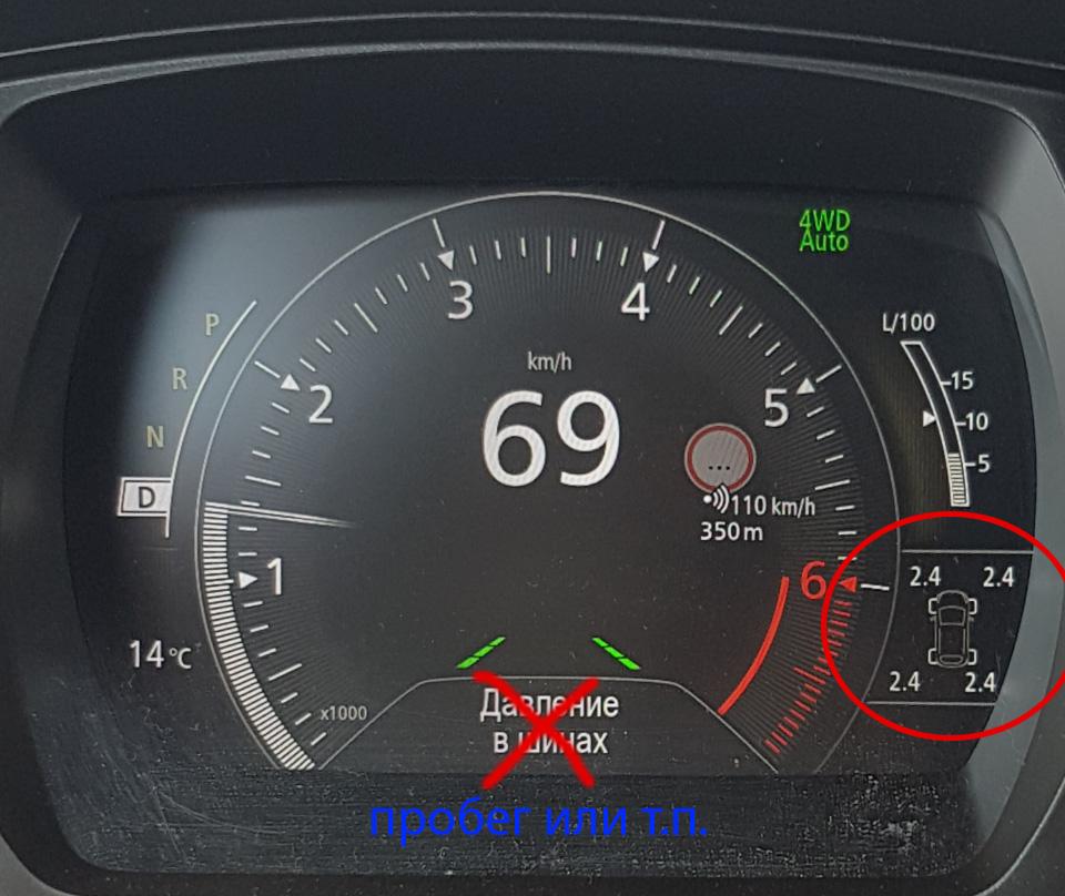

А может кто-нибудь знает, можно ли сделать чтобы информация о давлении в шинах была постоянно активной на своем месте независимо от того что расположено внизу экрана – пробег и т.п.
моя мечта была. перепробовал наверное почти  всё, не получилось.

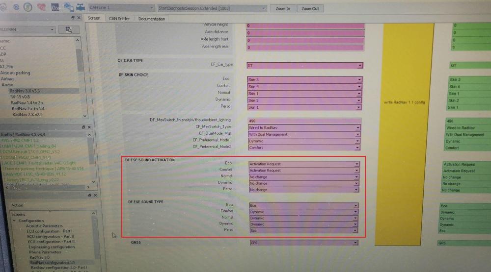

  Добрый вечер. Может подскажете.
В Мультисенсе на всех режимах перестал меняться звук мотора. Во всех режимах стоит Neutral. Когда пробую поменять скажем на Sport, красная точка переставляется (типо - поменял), но выхожу из этого пункта - опять стоит Neutral. B ddt4all RadNav v3 пробовал разные комбинацыи ESE SOUND ACTIVATION - непомогает. Может не там копаю? Наведите, пожалуйста на путь правильный!

В экране "Ecu Configuration Part I" ESE активировано? Тип усилителя в этом же экране не сбросился (Premium amplifier)?
Также попробуйте сделать HardReset из DDT. Некоторые настройки без этого не применяются.
Да, ESE активировано, Premium amplifier Fitted. HardReset из ДДТ неделал, только Key reset и потом долгое нажатие на кнопку включения. Акумулятор тоже отключал. HardReset из ДДТ неиспортит весь конфиг?

Раньше именно так было? У меня переключение режима ESE в меню работало только если поставить "Not Fitted", но звука не было на Колеосе.
Ещё активация ESE есть в усилителе, но его видно только по CAN2
1 hour ago, Мышун said:
Не должен, я делал много раз. Без этого не активировался TSR. Но на 100% гарантировать не могу, всё -таки другая машина.
  Reveal hidden contents
Это случилось после апдейта на 7 версию. Официалы несделали правильную конфигурацию, но тогда настройка звука менялась. Проблема была с отображением Мультисенс на приборке (непоказывало), и после длитель ной стоянки (больше 30 минут где то) сбрасывался установленый режим (скажем Neutral) в Comfort.  Это я исправил, но после этого перестала меняться установка звука мотора. Причём, в реальности когда включаю режим Sport, слышу изменившийся звук, хотя в настройках стоит Neutral. В других режимах неулавливаю разницы. Может только отображение глючит.

1 hour ago, Rafas said:
  3 hours ago, Мышун said:

HardReset - просто нажать на кнопку в ДДТ и всё? Или ещё что то сделать надо, перезагрузку и т. п.?
Пришлите текущий дамп с r-link2. Поробую поискать в чем может быть проблема

Никогда несливал дамп. Подскажите как это сделать. При помощи  ELM или Clip'a?

Мне нужен дамп снятый в mod_ddt (это часть pyren)

Здраствуйте.Незнаю, правильно ли всё сделал, но всетаки - куда выложить дамп (или то что получилось)?
Получил, постараюсь разобраться

Здраствуйте. Наигрался. Выключил усилитель (поставил Premium amplifier - No fitted), установка звука мотора восстановилась. Но теперь немогу обратно включить, чтоб было Fitted Пробовал Клипом конфигурировать, но тоже не включаеться. Сделал инициализацию радио блока клипом, после этого перестал работать Мультисенс джойстик и touchscreen нереагирует на прикосновения. Экран работает.
Может кто сталкивался с таким?
Когда в  экране "Ecu Configuration Part I" пытаюсь поставить Premium amplifier Fitted  DDT4All пишет вот такое:
17:31:26.861;712;10 03;50 03 00 32 01 F4
17:31:26.957;712;2E2111202841A0;7F2E22;NR: Conditions Not Correct Or Request Sequence Error
Это проблема ЕЛМа или что?
Нет, это не проблема ELM. Если под рукой есть клип, то лучше стереть конфигурацию войдя в virgine mode и потом клипом сделать автоконфигурирование.
