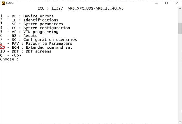

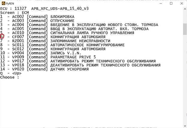

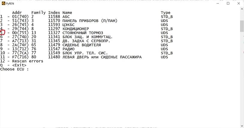

Для смелых и любознательных немного скринов из Пирена:
Команды доступны в "Extended command set", после ввода "сmd"

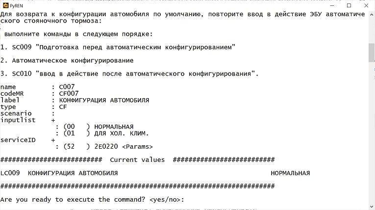

Команды SC009 и SC010 в Пирене я не обнаружил, автоматическое конфигурирование есть, но не работает, т.к. это сценарий. Зато есть загадочная команда AC005:
Обратите внимание, что "ввод в эксплуатацию.." есть, а "вывода..." нет.
В DDT сменить конфигурацию вроде можно, но пробовать как-то сцыкотно, мне автовключение очень не нравится.

Возвращаюсь к исследованию возможности включения и выключения автопостановки на ручник с помощью Пирена и DDT.
Посмотрел, что пишется в ЭБУ ручника при автоматическом конфигурировании через Клип (оставил только то, что относится к нашим 3 комплектациям):

Пишется всего 2 массива параметров:  "Vehicle_Configuration"  и "APB_ConfigurationMode". Параметр климатической зоны находится во втором массиве.
В кодах MTC:
TEMP - "нормальный климат". В APB_ConfigurationMode пишется 0x0110 для бензиновых и 0x1114 для дизельных версий.
GDFROI - "холодный климат климат". В APB_ConfigurationMode пишется 0x0510 для бензиновых и 0x1514 для дизельных версий.
Разница конфигурациях в бензиновых и дизельных версий обусловлена наличием в дизелях системы start-stop и датчика присутствия водителя.
При автоматическом конфигурировании Клипом ни делается ничего, чего нельзя сделать с помощью DDT.  Чисто теоретически с помощью ddt можно установить любое значение климатической зоны.

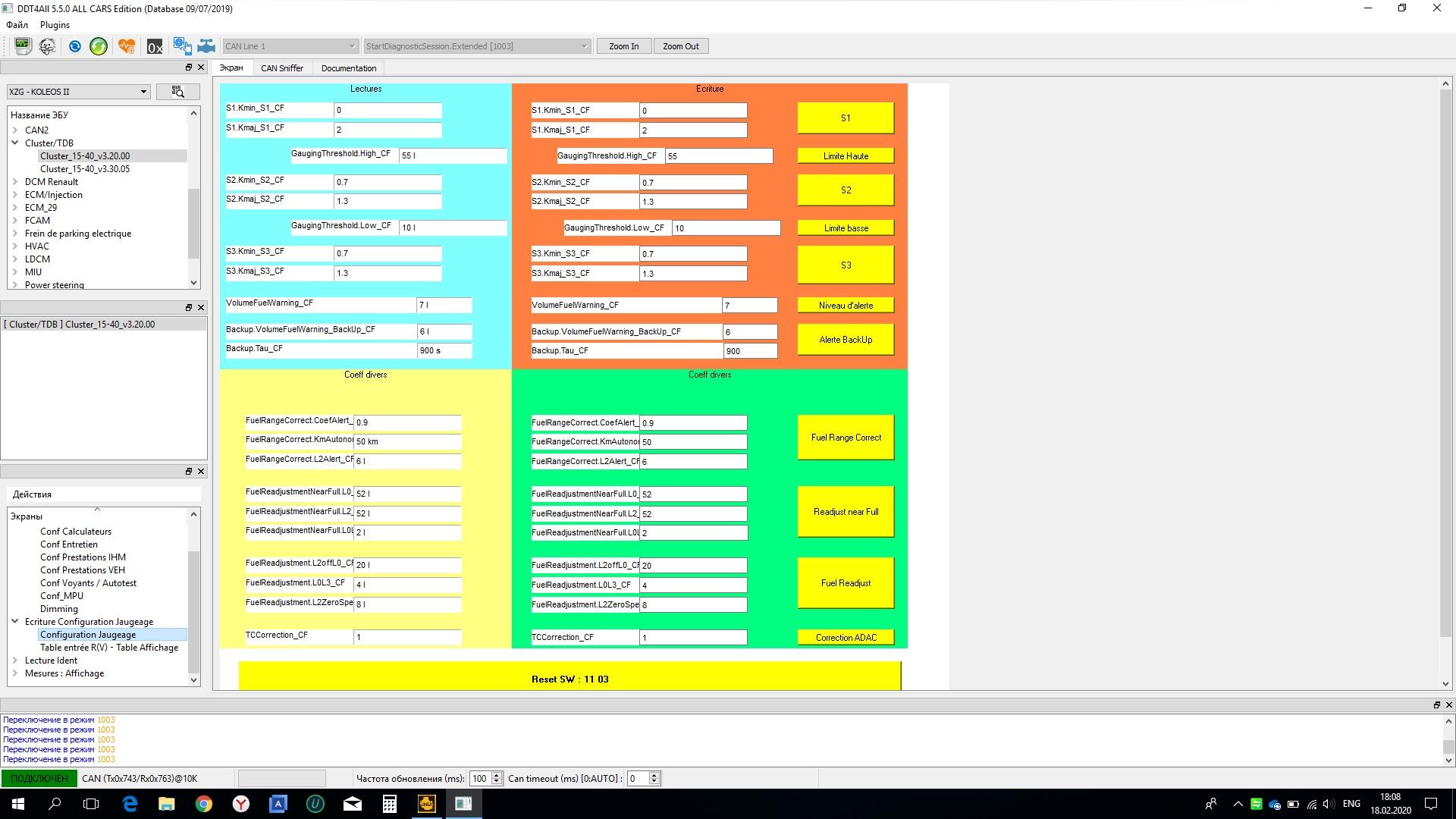

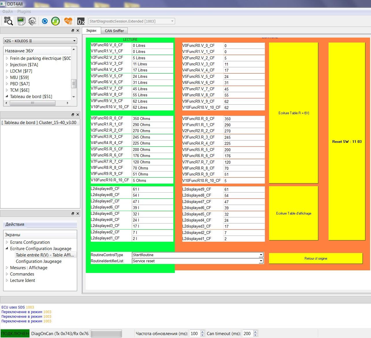

Обладает кто нибудь знаниями калибровки, аналоговых приборов температуры и уровня топлива в бензобака? На Каптуре смотрю люди делают калибровки по уровню топлива....
2 часа назад, AAKrupin сказал:
Обладает кто нибудь знаниями калибровки уровня топлива в бензобака? На Каптуре смотрю люди делают калибровки по уровню топлива....
Заинтересовало. Это как и что за калибровка такая? Уровень топлива выводится или это другая информация?
7 часов назад, AAKrupin сказал:
В блоке панели приборов калибровочная таблица есть, если сильно мешает, то можно пробовать создать калибровку под себя.
Andrey_Y , когда выкладывал фото с разметкой указателя уровня бака, писал что калибровал у себя.
2 часа назад, newmaxs сказал:
https://www.club-renault.ru/forum/topic/75869-расход-топлива-топливный-бак/?do=findComment&comment=2134979
Где-то ещё были скриншоты из ddt с указанием конкретных параметров, которые нужно менять, но найти не смог.
От себя добавлю, что характеристики датчиков могут отличаться на разных машинах и баки разные на дизелях и бензиновых, поэтому для получения желаемого результата  лучше, по возможности, калибровать самому, а не брать данные с чужой машины.
9 часов назад, AAKrupin сказал:
... калибровки аналоговых приборов температуры...
По индикатору температуры возможности калибровки похоже нет.
сто процентов.
я у себя попробовал из скриншотов как раз тех (тоже что-то найти не могу) сделать на дизельной машине - не сильно правильно показывать стало. подобрал значения сам.   а потом почему-то оказалось, что выставив нормальную градацию я теперь постоянно слежу за уровнем топлива и вцелом уделяю этому очень много внимания!   получилось как в поговорке "купила баба порося".   в итоге вернул значения на оригинальные, перестал смотреть на стрелочку и заправляюсь после пробега 500-600 км после предыдущего.
В 16.02.2020 в 14:16, AAKrupin сказал:
Вот настройки которые использовал я. Мотор 2.5 бензин.
8 минут назад, Andrey_Y сказал:
Андрей, параметры GaugingThreshold.High_CF и GaugingThreshold.Low_CF на соседнем экране не меняли?
11 минут назад, Мышун сказал:
На сколько помню, нет. А в каком эти параметры  разделе? Сходу не нашел.
3 минуты назад, Andrey_Y сказал:
Там точно не менял. Надо будет посмотреть, что у меня там. Сейчас нет под рукой.
2 часа назад, Andrey_Y сказал:
Если не меняли, то, скорее всего, напрямую на индикацию уровня топлива параметры GaugingThreshold.High_CF и GaugingThreshold.Low_CF не влияют. Очень похоже на то, что они задают 3 диапазона (S1, S2, S3) в каждом из которых усреднение уровня топлива выполняется с разными коэффициентами (*Kmin*, *Kmaj*). Не зная их физический смысл менять эти параметры, пожалуй, не стоит.
20 часов назад, Мышун сказал:
Да точно не менял, вот мой, такие же. Вчера снял.

Благодаря инструкции уважаемого @Мышун установил себе автоматическое включение ручника с помощью Пирен. Отмечу алгоритм работы, он отличается от того, как это работало на Сценик 3. В Сценике 3 ручник включался после выключения двигателя, т.е. за счет аккумулятора. В Колеосе ручник включается в момент перевода рычага АКПП в положение парковки, когда двигатель еще работает.
Буквально сегодня стал юзером mod ddt через пирен на ноутбуке. Все благодаря одному замечательному, терпеливому и отзывчивому товарищу. Не буду тут его светить...
Поменял себе параметры, которые давно хотел поменять (задние габариты совместно с дхо теперь работают, забортная температура на спидометре, заодно и спидометр на 200 км сделал и убрал наконец-то подтирающую "соплю", которая очень раздражала), все отлично работает, очень доволен.
Спасибо тебе, земляк:yahoo:.
В 29.02.2020 в 16:26, biggest сказал:
Был бы очень признателен Вам, коллега, если бы Вы указали в каком блоке и что менять. А то в теме что-то не нашел. И можно ли откатить изменение обратно?
Ещё интересует сервисный режим при замене задних колодок, если не затруднит :to_become_senile:.
2 часа назад, Саня провизор сказал:
Откатить обратно не пробовал - мне без надобности. Отъездил на Сценике 3 три года с автоматической постановкой на ручник, проблем никогда не было.
Куда лезть хорошо объяснил уважаемый @Мышун. Я по порядку экраны расположил, чтоб понятнее было.
scr1.jpg.2f487eacef5ac55e370209a95d30be0f.jpgscr2.jpg.20fe52014eddc60cc1afb6c66d5b961f.jpgscr3.jpg.fa63136a763c4adc4c0322488ba7c141.jpgscr4.jpg.9b89dc0ba180ff4676d848f2dbf2086a.jpg
После ввода на последнем экране yes - функция заработала. В третьем окне включение и отключение режима технического обслуживания.
Изменено пользователем biggest
