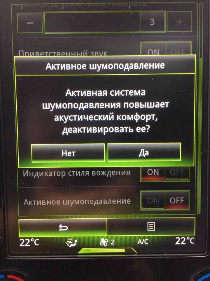

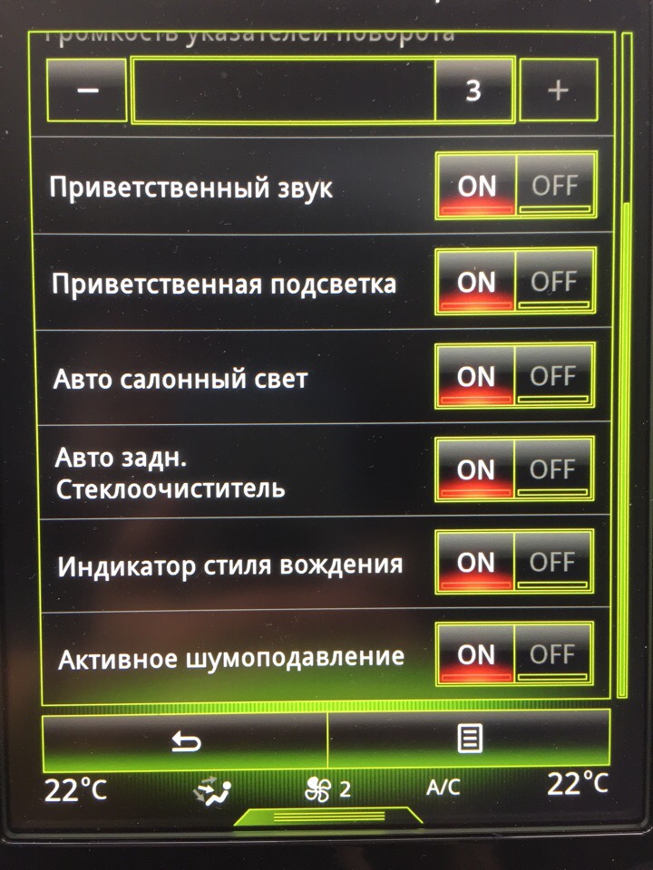

6 часов назад, Мышун сказал:
В общих настройках автомобиля должна появиться опция "Динамическое шумоподавление" или что-то типа того.
Посмотрел. Да, у меня она включена. Выглядит вот так
Ты был  прав. Я туда и не ползаю. Единыжды поставив все настройки, я забываю о них . И как правило у меня все функции включены по максимуму. Редко что либо отключаю.
19 часов назад, Мышун сказал:
ANC на дизеле должен быть включен по умолчанию. Я проверял на двух дизельных Колеосах  (@Полковник и @KVY).
Алексей. я посмотрел и вижу, что опции включения-выключения у меня в R-Link нет.
И не совсем понимаю - в моем авто шумоподавление работает и просто не активирована возможность включить-выключить или шумоподавление не работает, пока не активируешь эту строку в R-Link?
Микрофоны в машине стоят и шум двигателя не напрягает, но все же интересно...

2 часа назад, KVY сказал:
Должно работать. В усилителе оно включено. В р-линке настраивается только возможность включения/выключения через настройки.

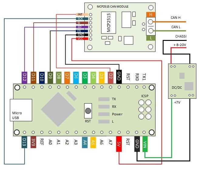

В продолжение темы с arduino встал вопрос выбора dc-dc. Знаю, что большинство из них значительно влияет на качество приема радио.
Есть ли у форумчан, какие-нибудь рекомендации?
Сам вижу два пути.
1) взять 5В из зарядного блока MCU в задней части подлокотника.

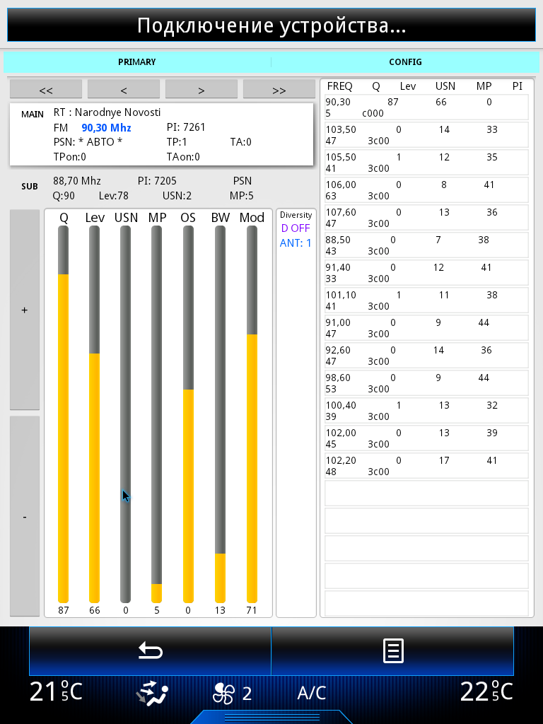

Тут возникает второй вопрос, для экспериментов, нужно отъезжать километров на 50 от радиостанций, чтобы почувствовать влияние помех от dc-dc - не очень удобно.
Можно ли для тестирования использовать утилиту RadioTest? Интуитивно понимаю, что можно, но не могу понять или найти достоверную информацию, что значат параметры  Q, LEV, USN, MP, OS, BW,
Q - наверное качество!?
LEV - наверное уровень!?
На этом у меня догадки заканчиваются

Кстати, CAN модуль у меня такой на MCP2515, к машине ещё не подключал.

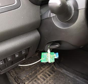

Собрал и проверил платку управления обдувом левой качелькой на руле. Внешний вид пока такой - экспериментальный )
Опрос качельки, как подсказал @Мышун, сделал командами с интервалом 150мс.
Схема
Текст скеча
https://cloud.mail.ru/public/N389/8o9d7Dkgn
В целом все работает, по задуманной логике. Когда заведен мотор и не включен ни КК ни ограничитель, левая качелька на руле управляет скоростью обдува.
Нужно будет поправить детектирование нажатия клавиш и сделать срабатывание на отпускание. Пока сделано на удержание 450мс, в целом комфортно, но непривычно, и если подержать подольше, то быстро переключит несколько уровней.
Еще нужно переделать на другое питание, а то с OBD напряжение не снимается при постановке на охрану. Из-за этого пока пришлось сделать отслеживание работы двигателя, чтобы прекратить опрос состояния кнопки когда двигатель выключен и чтобы потом при постановке на охрану блоки спокойно заснули. Когда переделаю на другое питание это можно будет убрать.

9 hours ago, Мышун said:
будет ли включаться обогрев если подыгрывать ClimFrontDeFrostPush в 533 фрейме
Только что попробовал - к сожалению не реагирует. Этот фрейм даже не отражает состояние. Нужно искать какие-то еще варианты или использовать команды
У меня ATmega328. Производительности вроде хватает для той задачи, которую я реализовал. Обычно проблема только в приеме фреймов с шины. Если фильтры конкретно не удается настроить то производительности может не хватить.

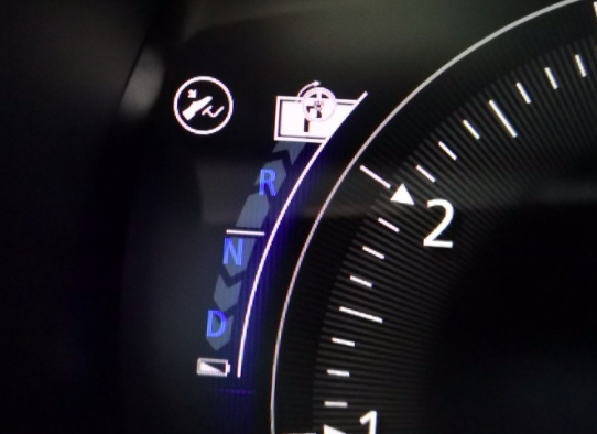

47 минут назад, PeterZ сказал:
у меня шкала не появляется
А у меня появляется. Просто послал 2E014C01 и 1103 в приборку. А в р-линке у меня уже давно было включено. Только очень-очень давно не срабатывало.

1 minute ago, Мышун said:
А у меняпоявляется. Просто послал 2E014C01 и 1103 в приборку. В р-линке у меня уже давно было включено.
блин :)  я опять лоханулся с 1103 :)
Радоваться рано, возможно это только картинка. Жалко, что вчера информации не было: ездил после работы на дачу, уставший был очень, даже останавливался отдохнуть.  Интересно, что показала бы шкала?

Покатался я с включённой шкалой усталости: не работает она совсем. Да и вообще, предупреждение об усталости больше не выдаётся. Не знаю, что случилось, раньше оно срабатывало, но тогда я не знал про шкалу. Единственное, что могу предположить, это то, что определение усталости как-то связано с Мультисенс, который у меня давно отключён, а может быть и ещё какие-то настройки были включены.  Сейчас у меня в р-линке всё возвращено в заводское состоянии, кроме АА, TSR и UTA.

вобщем по поводу шкалы усталости и в принципе настроек усталости.
на моей машине (без передней камеры она) за 6500+ км  по дальним перегонам (до 1400 в день) ни разу ничего не сработало. хотя я уставал стопроцентно )) и шкала ничем не заполнялась.
