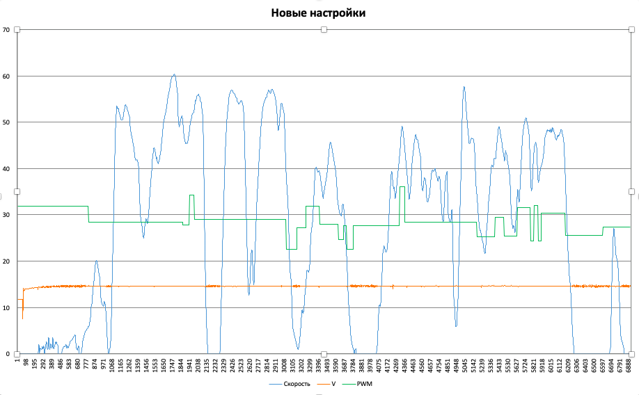

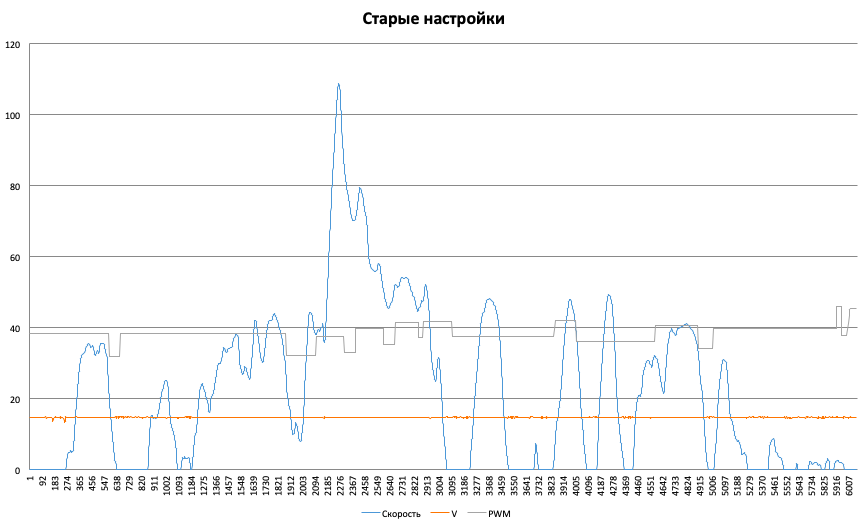

Не давали мне покоя новые настройки левелайзера в новых версиях репрога. Написал сегодня скрипт для применения и отката
https://cloud.mail.ru/public/9P3D/Px1NCH29y
При применении никаких изменений уровня фар не заметил. Потестирую сегодня на дороге.
Субъективные ощущения от новых настроек: Фары стали активнее реагировать на изменение скорости. На малых скоростях как будто светят ниже.
По хорошему, нужно бы разобраться в коэффициентах на страничке Levelizer - read и записать их чтобы поанализировать подробнее.
В 11.11.2018 в 21:46, Shr-lnm сказал:
А мне показалось, что на скорости стали светить чуть выше. Вроде бы знаки на трассе лучше стало видно. Может показалось. Перед изменением настроек специально поездил по пустой подземной парковке гипермаркета стараясь "засекать" по столбам высоту фар. На малой скорости никаких изменений не заметил.
PS: если кто-то захочет запустить скрипт через BT из-под Андроида, нужно в скрипте заменить
mod_globals.opt_port    = '/dev/cu.usbserial' на mod_globals.opt_port    = 'bt'
Похоже так и есть.  Параметр LEVELIZER_PWM, судя по поведению при разгоне и торможении, "чем меньше, тем выше", если не ошибаюсь. При старых настройках среднее значение в районе 38, при новых в районе 28, т.е. получается что в среднем стал светить выше.  Но со скоростью похоже мало связано, скорее с ускорением. Еще возможно "показалось", что связано с рельефом местности, но возможно только показалось.
44 минуты назад, Shr-lnm сказал:
Мне кажется логичным если бы фары опускались при разгоне и поднимались при торможении, т.к. одна ось опускается, а другая поднимается. Если я правильно понимаю графики, то так оно и есть. Скорее всего, конечная цель разработчиков не улучшение освещаемости дороги, а обеспечение одинакового освещения при разгонах, торможениях и равномерном движении.
С рельефом регулировка не может быть связана, т.к. машина про рельеф ничего не знает, но, естественно, то, как освещается дорога очень сильно зависит от перепада высот.
Среднее значение, действительно говорит о том, что фары поднялись. Не уверен, что это правильно с точки зрения регулировки фар, надо бы проверить. Ведь по идее, фары регулируют когда параметры уже записаны и высота света при одинаковой регулировке должна быть одинаковой. ИМХО: изменения настроек левелайзера должно влиять только на динамику управления фарами, но не на абсолютные значения.

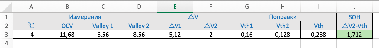

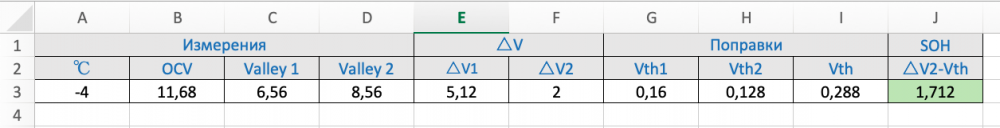

Придумал сегодня как задействовать бесполезный индикатор усталости. Дорабатываю скетч для своей ардуинки. Теперь эта шкала у меня будет показывать процесс зарядки батареи.
1380762437_Screenshot2018-12-02at20_37_40.png.60195f0e557ae8f349c66c14e481c78f.png так будет если напряжение от 13 до 14 (рабочий режим при заведенном двигателе)
1220767937_Screenshot2018-12-02at20_39_20.png.ff66b49de6bd72455aaaf98e3b257424.pngтак когда больше 14 ( процесс зарядки
358269041_Screenshot2018-12-02at20_40_31.png.dc4f6258236b4466c3b5e145e55567c3.pngтак от 12.2??? до 13 (нормальный заряд при остановленном двигателе)
417805627_Screenshot2018-12-02at20_42_23.png.e40400edee1b28d5ad906d99125055ee.png При разряженной батарее до 12.2 ???

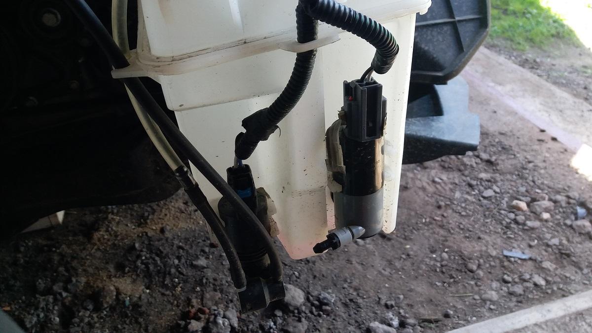

посмотрел фото кода устанавливал диодные ПТФ, не обнаружил датчик, есть два мотора- один на фары, второй для стекол.
2 минуты назад, Gekuch сказал:
не обнаружил датчик
Датчика нет. Мы обсуждаем возможность установки датчика и индикации уровня штатными средствами приборной панели.

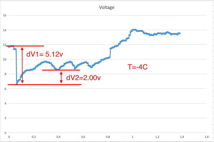

Нашел интересную статью про SOC/SOH автомобильных аккумуляторов
https://vtechworks.lib.vt.edu/bitstream/handle/10919/64870/Kerley_RA_T_2014.pdf;sequence=1
Нужно будет попробовать построить график напряжения во время запуска двигателя. 200Hz вряд ли получится, надеюсь на 150.

с другой стороны:
12 вольт, 6 А,  = 72 ватт.   маловато для возможности генератора при зарядке :)  хотя может быть специально ограничение, чтобы медленно заряжало.. вобщем я не силён
52 минуты назад, PeterZ сказал:
Стандартный режим зарядки свинцовой батареи - ток 1/10 ёмкости в течении 10 часов. Но у нас AGM/VRLA батарея и существуют алгоритмы быстрой зарядки (я в них не силён), но заряжать аккум током 63 А - точно не реально. С точки зрения безопасности лучше недозаряд, чем перезаряд, уверен, что автопроизводители руководствуются этим правилом.
ЗЫ: интересно бы посмотреть аналогичный параметр в ddt, там формула пересчёта может быть другой.
скажите где он там и я посмотрю
Проверил. Формулы одинаковые

 Сегодня пытался определить SOH своего аккумулятора как в статье о которой писал выше
В целом все получилось и вроде как аккумулятор в хорошем состоянии, хоть всегда и показывает что он разряжен. Параметр
PR043  СОСТОЯНИЕ ЗАРЯДКИ БАТАТЕЙКИ
у меня застыл на отметке 70%. Может так у всех бензиновых?
Когда пришел утром, на клеммах было 11.4V при температуре -4, а это значит, что SOC 0%
По методике из статьи у меня поучился такой график
и параметр SOF = 1.712 (что вроде как очень даже не плохо)

У меня к стати, получилось снимать 190 точек в секунду с ЭБУ двигателя. Остальные блоки намного более тормозные и с них так быстро читать не получается.
Правда оказалось, что  такая скорость избыточна. Сам блок видимо обновляет значение напряжения 100 раз в секунду, и для построения графика этого вполне достаточно.

Отключения подтирания "сопли" через 3 секунды после прысканья на стекло:
Ставим "false".
1 hour ago, Мышун said:
Ставим "false".
Да - для наших миллионников опция must have на зиму ))
boys, have you already tried it? there is a word "drop" and what does this word mean? :-)
let´s try the "false" and maybe you will be a little bit surprised of result ;-)
Изменено пользователем maydayanthem
не уверен в уместности английского на форуме, отвечу по русски, судя по всему вы его понимаете.
это значит "капля". в том контексте как это применяется в настройках.
пробовали, никаких сюрпризов.
Я отключал эту опцию на своем мегане
https://www.drive2.ru/b/467379854052950249/
И на колеосе отключил сразу после покупки. Для нашей зимней "каши" на дорогах, на мой взгляд, это абсолютно необходимо.
Для тех, кому не понятна эта проблема, объясню. В зимний период для борьбы со снегом и льдом на дорогах, у нас льют на дорогу специальные химические вещества для быстрого таяния льда. На загруженных трассах с большим потоком, этот реагент с жидкостью попадает на лобовое стекло. В таких условиях режим работы дворников
"длительное омывание стекла - три движения дворника (front wipe) - 3 секунды - дополнительное движение дворника"
приводит к проблеме. За 3 секунды на лобовое стекло прилетает столько грязи и реагента, что дополнительный взмах только размазывает грязь вместо смахивания "капли = drop" и стекло становится абсолютно непрозрачным. Сразу нужно повторять цикл
