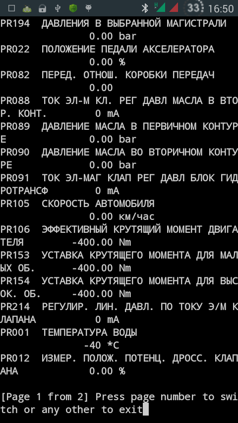

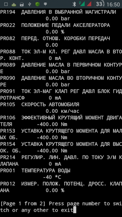

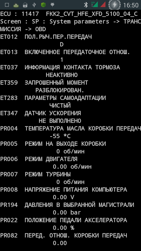

Сегодня хотел посмотреть, как меняется (прогревается) температура масла в вариаторе.Подключился через ELM к смартфону,открыл  Torque , но как оказалось весь 7ой блок (АКП) не активен. В PyRen, System parameters  или  все по нулям, или данные статичны (не меняются) и не соответствуют фактическим.Остальные 16 блоков нормально показывают.Если бы при установке накосячил , наверно бы все неправильно показывало? Может умнейшие подскажут, куда копать?
2 часа назад, KoleosPremium сказал:
Логи не записали? В других разделах (Identifications и т.д.) тоже нули?
7 часов назад, Мышун сказал:
Сегодня посмотрю остальные.В system state точно все нормально показывает
4 часа назад, KoleosPremium сказал:
Лог запишите, он ответит на все вопросы.

14 часов назад, KoleosPremium сказал:
Тоже не показывает... и в остальных разделах муть. Заметил , что при открытии раздела system state, доли секунды показывает какие то значения, потом сбрасывается на нули. В других блоках вроде все нормально.Сканирует на ошибки, расшифровывает и т.д.
Заглянул я в эти логи....ё маё! Как Вы там все понимаете? Сплошные цифры.Сразу вспомнился фильм "Матрица". Там тоже герои в зелёных бегающих циферках умудрялись блондинок рассмотреть:D
Попробуйте этот адаптер с другим телефоном. Вроде и нормальный но половину данных теряет.

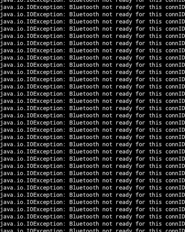

5 minutes ago, KoleosPremium said:
Может pyren9m не подходит для Колеоса?
У меня koleos и 9n прекрасно работает. 9m тоже работал

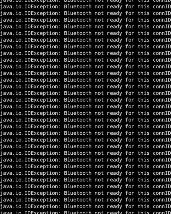

Проблема может быть в совместимости конкретного ЭБУ и конкретного ELM. BT elm очень тормозные и это может мешать работе с конкретными блоками. Самый лучший вариант это ноутбук и usb-elm
13 минут назад, Shr-lnm сказал:
М-да.....Может быть и в этом дело.Постоянно появляется эта ошибка
Но почему тогда только блок АКП?
...ааа,не сразу заметил.Понял.
У каждого блока свои особенности работы, свои параметры и задержки, некоторые могут ждать окончания команды секундами а для некоторых и 100 мс много.

В общем переустановил на своем телефоне, попробовал на  другом смарте. Результат тот же.Блок АКП №7- не активен.Остальные показывают данные, но по  некоторым есть вопросы .Например "темп воды" -40*С. Какой воды? Темп охлажд. жидкости показывает нормально.Что ещё за вода? Ну да ладно, я сейчас не об этом хочу спросить.
В 09.01.2019 в 23:14, Shr-lnm сказал:
Я думаю всё таки дело не в ELM или BT. Как уже писал выше ,в Torque pro , c загруженными из PyRen  pid, блок АКП тоже не показывал ничего.Все датчики , в управлении пидами ,были черные. По подсказке с 4pda прописал строку инициализации в  start comand самого датчика температуры масла АКП. Ту самую строку  от PyRen. Ну и все .....в  Torque pro датчики блока АКП забегали :clap:   Если во время соединения с ЕЛМ не открыто то окно Torque, где  датчика температуры масла , запуск показаний не происходит. Надо до "Успешного соединения с ЭБУ" открыть окно с инициализированным датчиком.  Наверно надо каждый датчик инициализировать по этой схеме, тогда в любом окне будет запускаться.Завтра так сделать попробую.
Так вот.... о чём это я ?......ах да .Если Torque pro с этим железом может снимать показания с блока АКП , может и в PyRen просто надо, что то нажать или галочку поставить?:))))  Честно сказать я в этих скриптах, логах, дампах полный ноль.Возможно мой вопрос глупый и смешной. Не обессудьте.
P/S: Изначально хотелось понаблюдать за тем как прогревается масло в коробке.Особой разницы не заметил в скорости прогрева в положениях "P" от "D" или"R".
12 минут назад, KoleosPremium сказал:
То, что в Torque пришлось прописать строку инициализации совершенно объяснимо: по умолчанию он все команды посылает в блок двигателя. В Пирине этого делать обычно не надо. Что касается работы с ELM через BT, то оно разное у Питоновских скриптов и приложений под андроид (разный API). Также отличаются временные параметры обменов. Если интересно, можете попробовать PyClip, он с BT работает не совсем так, как Пирен, а по функционалу практически полностью его повторяет.

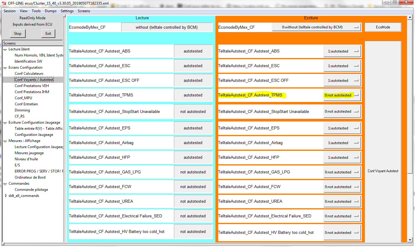

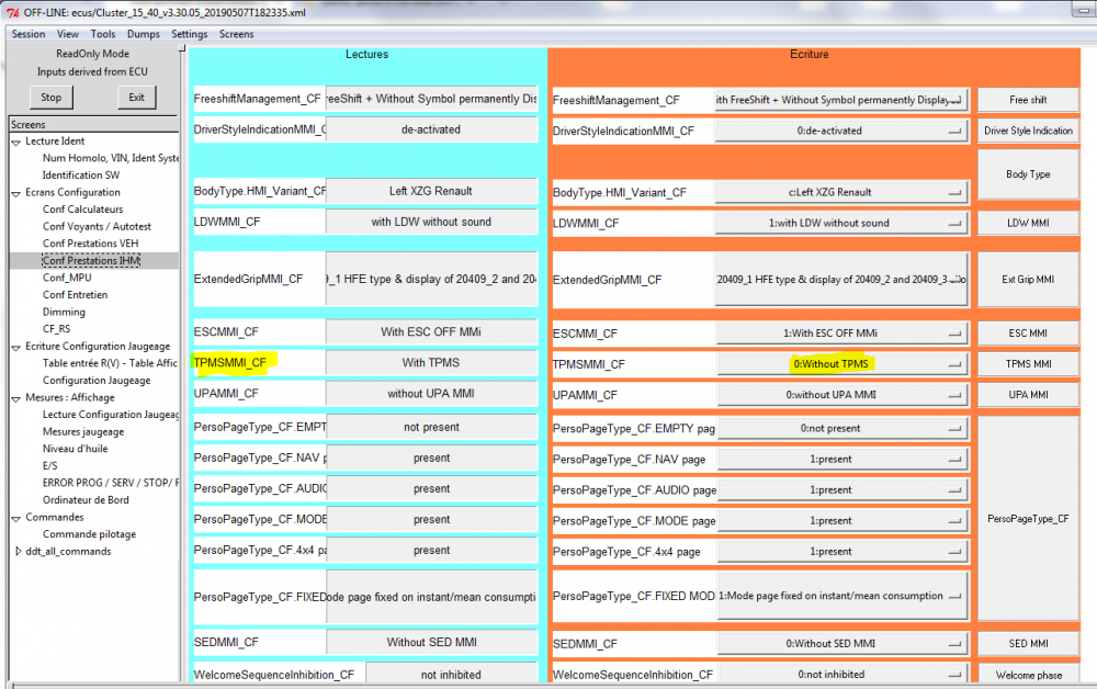

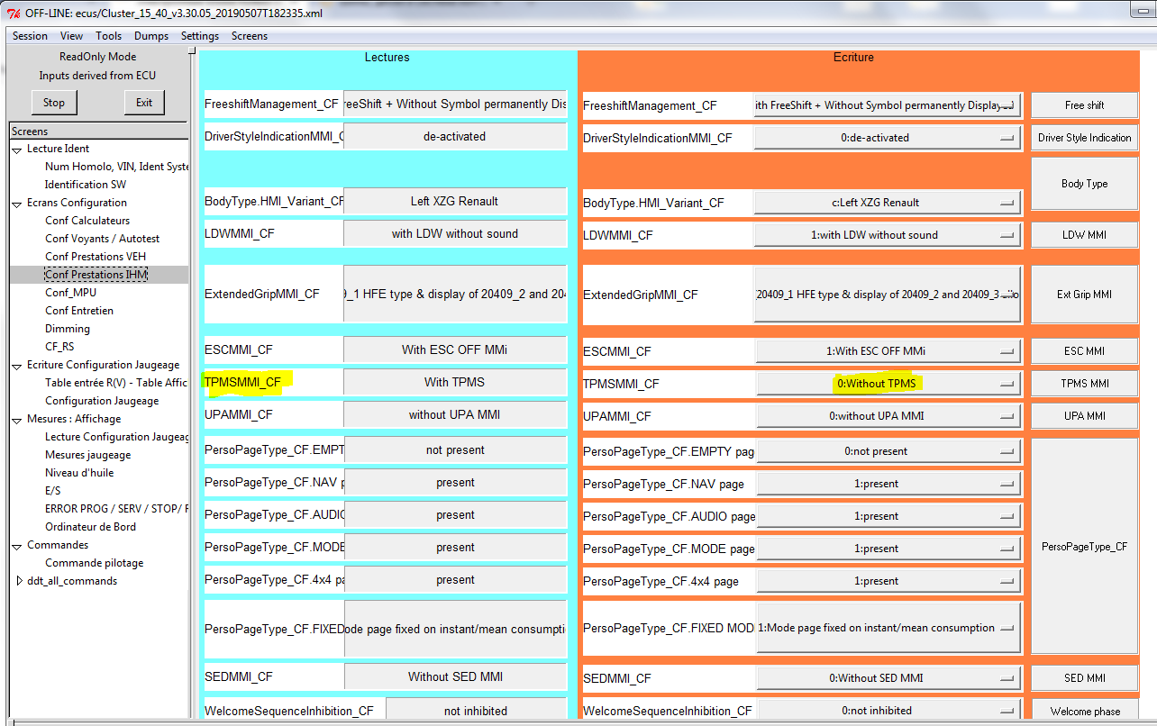

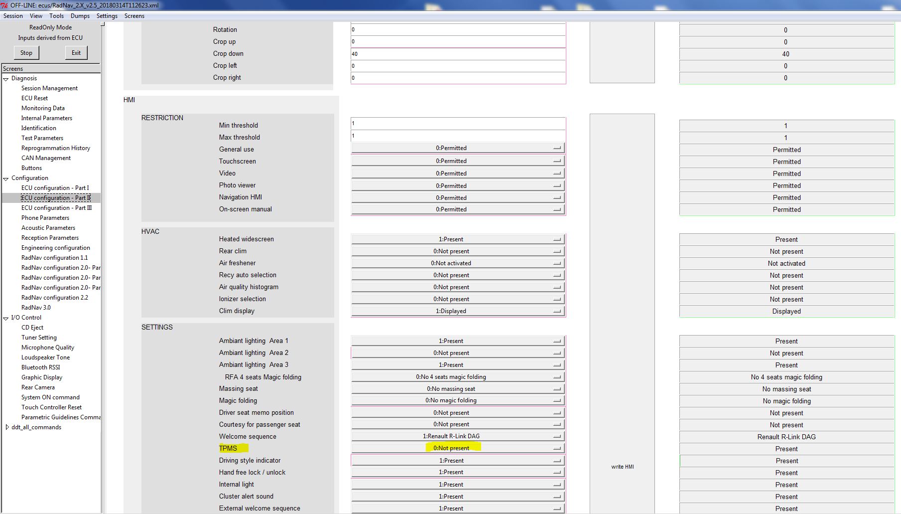

Но тем не менее...  Имеется Колеос II,  ELM327 с блютузом, ноут с установленным DDT4All. К автомобилю подключился. Есть желание отключить систему контроля давления шин, поскольку в зимнем комплекте шин отсутствуют датчики.
Уважаемый Мышун в ветке про шины высказал мнение, что систему самодиагностики можно отключить. За этот параметр отвечает TelltaleAutotest_CF.Autotest_TPMS  Научите, пожалуйста, как и в в каком блоке искать данный параметр.
Изменено пользователем vist61
купил датчики и поставил на зиму. отключить не получится.
3 часа назад, vist61 сказал:
Что то мне подсказывает что Вам лучше туда не лазить, даже с подсказками.

18.02.2019 в 17:36, vist61 сказал:
Это в приборной панели. Параметр отключает самодиагностику, а не TPMS в целом. Как ведёт себя без датчиков я не проверял.
Внимательно смотрите, чтобы другие параметры в группе не изменились. После изменения нажать Reset внизу экрана.
К сожалению, отключение автотеста работает не всегда, видимо, это зависит от степени деградации датчиков. У меня вначале помогало, потом перестало.
Для отключения индикации TPMS и предупреждений о проколе на приборной панели используется другой параметр:
Также можно отключить индикацию TPMS в R-Link, но лучше не отключать, тогда останется возможность контролировать давление, если датчики оживут (например при потеплении).
