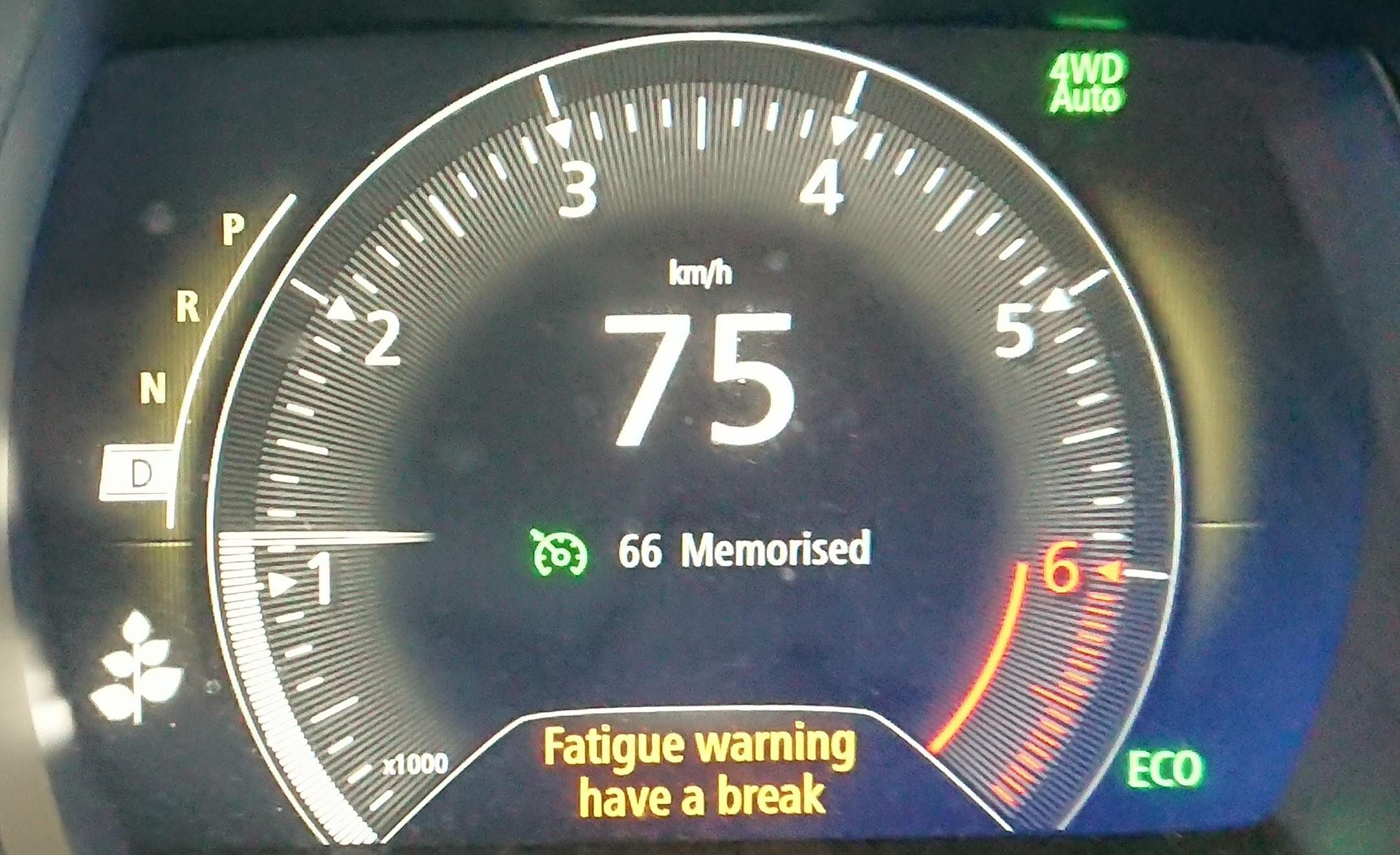

Машина 2019 г.
Был уверен, что контроля усталости нет, т.к. нет ни меню, и ни разу не было никаких сообщений.
И вот вчера пять раз подряд, при том, что никакой реальной усталости не было и в помине, просто длительное монотонное движение на одной скорости:
В 10.03.2020 в 22:22, E'gen сказал:
контроля усталости
У меня тоже такая штука была - не понятно, какой алгоритм включения. В меню можно отключить.
Я как то не выспавшись ехал 500 км и через 150 км, два раза выскочило это прдложение. После остановки, выпив кофейку ни разу не срабатывало. На другой машине, заснул, разбудила жена...
37 минут назад, chif сказал:
Это ты зря, не делай так больше.
В 10.03.2020 в 23:22, E'gen сказал:
Сообщение о том чтобы остановиться у меня не выскакивало, но по моим наблюдениям шкала усталости приблизительно соответсвует состоянию водителя. Может всё-таки была усталость? Сколько часов от последней остановки проехали, прежде чем выскочило сообщение?
3 часа назад, newmaxs сказал:
15 минут.
Просто очередной глюк системы. Я привык к ним и особо не пугаюсь. -)
И, да, никакой "шкалы усталости" у меня нет.

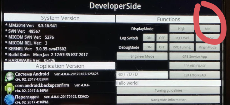

Ребята всем привет. Помогите пожалуйста. В меню разработчика случайно нажал displaymode - mid.
Экран погас, но все работает, может кто знает как исправить данную проблему.
В 04.08.2020 в 14:35, VASS088 сказал:
Если вопрос ещё актуален: нужен ELM27 и Пирен. В Пирене есть макросы, восстанавливающие настройки дисплея Р-Линка
