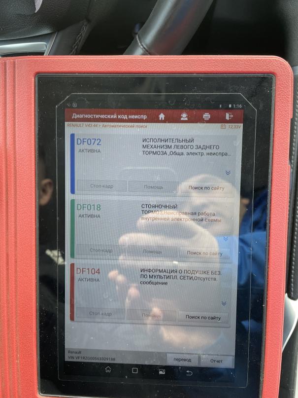

Доброго времени суток! Ребят помогите кто чем может, попал в ДТП сработали подушки безопасности двигатель заглох. Притащили меня на эвакуаторе, через время решил завести его но постоянно шел вызов Глонасс на службу экстренной связи, позвонив к официалам мне сказали что так и будет потому как модуль airbag даёт сигнал о сработанных подушках, вылечит только прошивка или замена модуля, а пока временно можно просто скинуть фишку чтобы глонасс не вызывал 112. Так я и сделал. Больше вызова нет, попытался завести но стартер молотит а не заводится. В очередной раз когда попытался завести обратил внимание что не слышен топливный насос, проверил предохранители они оказались целые, и тогда я сделал вывод что топливный насос на моём дизеле блокируется програмно. Когда то на этом форуме скачал пирен чтобы активировать всякие примочки, но не в этом суть, думал скинуть ошибки после ДТП а в итоге накосячил сам не знаю как. Дело в том что машина стала неадекватной стояночный тормоз блокирует оба колеса а разблокирует только правое, левое в блоке постоянно. Так же при открытии передней двери выскакивает на приборке красное сообщение "остановите автомобиль", а когда закрываю дверь сообщение пропадает. Вызвал диагноста он подключился скинул все ошибки, двигатель запустился но колесо так и не разблокировалась и сообщение не ушло в состоянии активно.
(Ошибки: DF072 - ИСПОЛНИТЕЛЬНЫЙ МЕХАНИЗМ ЛЕВОГО ЗАДНЕГО ТОРМОЗА, Обща. электр. неиспра... . DF018 - СТОЯНОЧНЫЙ ТОРМОЗ, Неисправная работа внутренней электронной схемы)
Если предполагается, что проблемы начались после каких-то действий в Пирене, то я бы начал с восстановлением заводских конфигураций всех блоков. Самое правильное сделать это дилерским прибором Клип (он может быть не только у дилеров).
По поводу сообщения "остановите автомобиль": вероятна, проблема с сигналом положения рычага переключения передач. Либо действительно есть повреждение, либо нарушена конфигурация.
Если предположение верно, то ездить нельзя, можно повредить вариатор из-за рассинхронизации гидромеханики и алгоритма управления.
По стояночному тормозу нужно в первую очередь проверить подключение проводки к электросуппортам и состояние самого суппорта. Дальше смотреть в зависимости от места удара. Мог повредиться блок стояночного тормоза (он в багажнике) или проводка к нему.
По подушке ошибка скорее всего из-за того, что снята фишка.

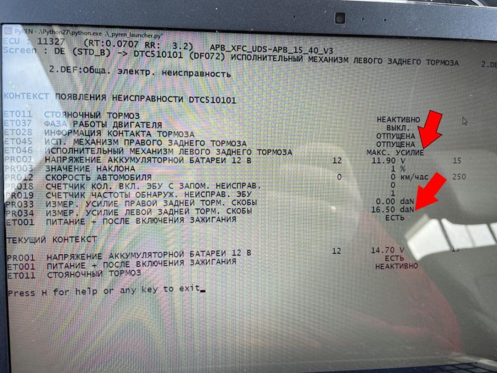

Ошибки программные на фото видно, что прикладывается максимальное усилие, да и повторюсь что такого не было до того как я подключился в разъем OBD-II. Я использую адаптер ELS27 в этом же не может быть проблема.
Будем надеятся, что программные.

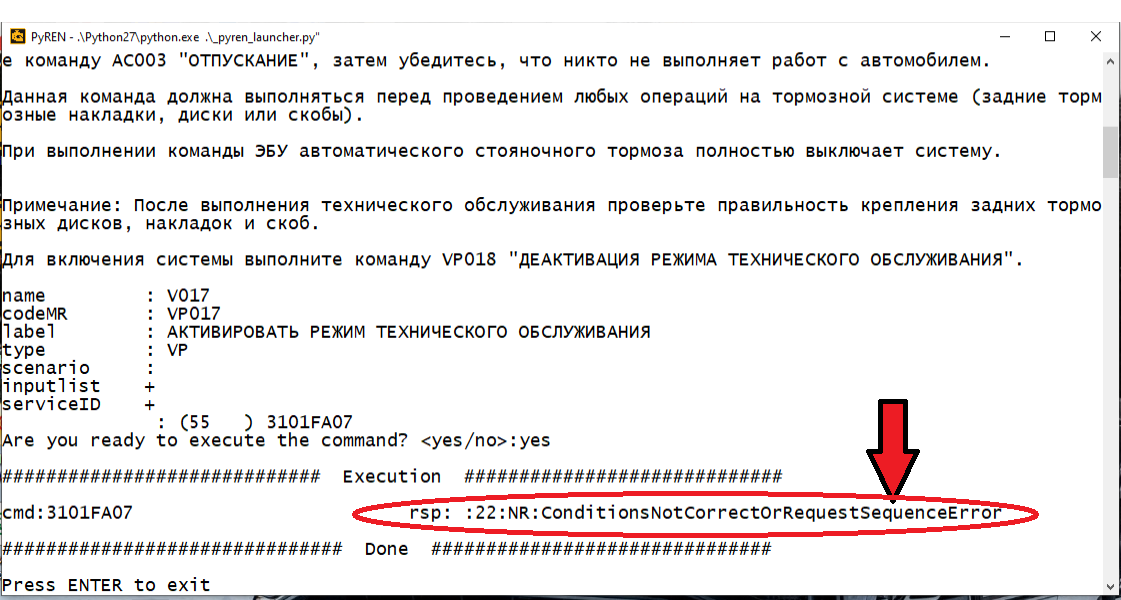

Не пробовали перевести в режим техобслуживания, а потом выйти из него? Должна выполнится калибровка.
В Пирене это в режиме "VIN programming":
ECU : 11327  APB_XFC_UDS-APB_15_40_V3
1  - DE : Device errors
2  - ID : Identifications
3  - SP : System parameters
4  - LC : System configuration
5  - VP : VIN programming
6  - RZ : Resets
7  - SC : Configuration scenarios
8  - FAV : Favourite Parameters
9  - PRA : Parameters list
10 - ETA : States list
11 - IDA : Identifications list
12 - DDT : DDT screens
Q  - <Up>
Choose :5
Screen : VP : VIN programming
1  - VP017 [Command] АКТИВИРОВАТЬ РЕЖИМ ТЕХНИЧЕСКОГО ОБСЛУЖИВАНИЯ
2  - VP018 [Command] ДЕАКТИВИРОВАТЬ РЕЖИМ ТЕХНИЧЕСКОГО ОБСЛУЖИВАНИЯ
3  - VP020 [Command] ДАТЧИК УСКОРЕНИЯ
4  - VP004 [Command] ЗАПИСЬ V.I.N.
Q  - <Up>
Choose :
Если не поможет, пришлите мне в личку VIN. Сделаю макрос реконфигурации блока парктроника для Пирена. Это эквивалентно  реконфигурации Клипом, но беда в том, что из-за особенностей адаптера макросы не всегда корректно выполняются.

Не активируется режим техобслуживания.
