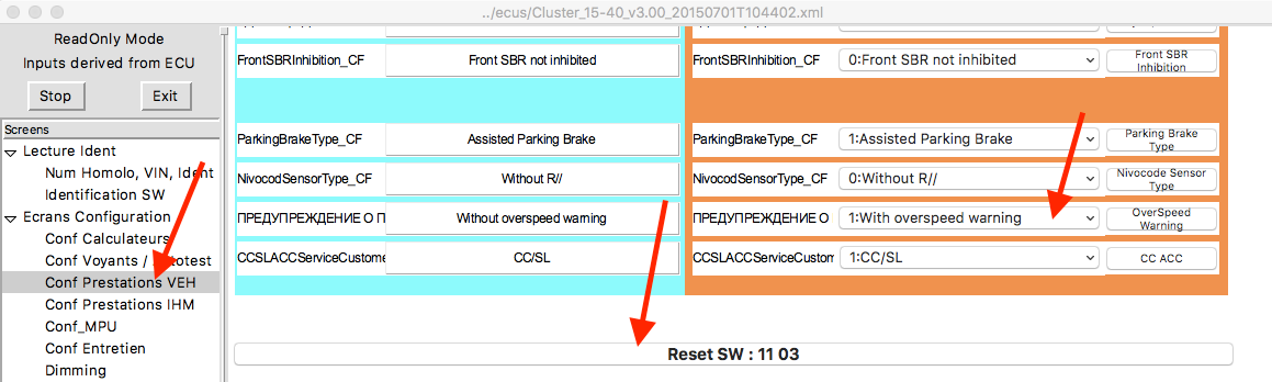

Включение системы распознавания знаков ограничения скорости (только для машин, оборудованных системой LDW):
1. В блоке передней камеры включаем TSR:
2. В Р-линке устанавливаем параметр "Over speed prevention / TSR" в значение "With OSP". Нужно использовать именно mod_ddt или ddt4all, через DiagRW не работает.
Если включить "With TSR", то не будет возможности отключения этой опции штатными средствами R-Link.
3. Нажимаем кнопку Hard Reset вверху экрана, будет выполнена перезагрузка, настройки не сбросятся.
4. Усыпляем машину (запираем штатными средствами) .
После пробуждения должен появится значок ограничения скорости  на приборной панели и настройка ограничения скорости в меню "помощь вождению"  Р-Линк2
Распознаются только знаки ограничения скорости и знаки конца ограничений. Знаки населённых пунктов не распознаются!
Стандартные знаки на белом и жёлтом фоне распознаются в 99% случаев. С распознаванием светящихся знаков, у которых белые цифры на чёрном фоне бывают ошибки в тёмное время, например вместо "90" распознаётся "80".
При превышении скорости знак ограничения краснеет на приборной панели. С работой ограничителя скорости и круиза никак не связано.
Ограничение, обнаруженное камерой также  отображается в навигаторе и можно настроить звуковое предупреждение в навигаторе. Ограничение с камеры имеет приоритет. Ограничение из навигатора на панели не отображается.
Если включить "With TSR", а не "With OSP", то ограничение, распознаваемое камерой, и ограничение навигатора не зависят друг от друга и могут быть разными.
"With OSP" соответствует тому, что описано в мануале, только с кнопками на руле не ясно, что они имели в виду (стр.2.59 русской инструкции по К2), в англоязычном варианте тоже не понятно.
PS: автору идеи огромное нечеловеческое спасибо!

Добавлю к тому, что написано выше:
При активации системы распознавания знаков ограничения скорости также начинает выдаваться информация о камерах (если она есть в штатном навигаторе) и расстояние до камеры.
К сожалению, текст накладывается на знак и с этим нечего не сделать.
Отключить вывод информации о камерах можно с помощью переключателя "Зона риска".
Тут такая логика, что если в автокруизе включен режим ограничения скорости (не поддержания заданной), то при обнаружении знака камерой, можно кнопками подстроить ограничение под знак.
Для меня эта логика не очень понятна, но я и не француз :) Для меня было-бы логичнее, если бы такая подстройка скорости на классическом круиз контроле работала.
Изменено пользователем arkoko
опячатки
В 09.06.2018 в 22:27, arkoko сказал:
Всё равно не понятно: при долгом нажатии кнопок (как в мануале) вообще ничего не происходит ни в режиме ограничения, ни в режиме круиза.
То, что кнопками можно подстраивать ограничение под знак (или вообще под любое значение) и так понятно и не имеет отношения к TSR.
Я бы понял, если бы долгое нажатие кнопок автоматически приводило к установки значения ограничения равному значению, обнаруженному по знаку, но этого не происходит.
У меня так и есть. Я видимо не очень четко выразился. Но вы уж извините - русский не мой родной язык все-таки :)
Может где-нибудь еще чего-нибудь с DDT4ALL включить надо?
4 часа назад, arkoko сказал:
То есть у Вас работает изменение ограничения?
Сегодня и мне удалось увидеть срабатывание долгого нажатия "+" и "-" ври включенном ограниченители скорости: жать нужно сразу после обнаружения знака и долго, секунд 20. Появляется надпись на приборной панели типа "62" > "40" ? "-" дол.г. наж. Если продолжать держать кнопку, то ничего не происходит, если отпустить и снова нажать, то надпись пропадает. Ограничение скорости не меняется. Либо чего-то не работает, либо я чего-то не понимаю.
Вот, сегодня пруф на видео заснял. Но только ради демонстрации - реально с таком режимом ездить нереально :)
по идее логично было бы, если таким образом включался режим адаптации круиза (или ограничителя) под знаки в принципе. то есть со следующим знаком он сам бы его отрабатывал.
как ведёт себя на следующем знаке? никак?
Да, на круизе даже если так-же работало бы, я бы доволен был. Но только на ограничении.
Следующий знак воспринимается и снова надо жать и держать кнопку. Вверх или вниз, взависимости в какую сторону знак изменился. На втором видео была ситуация 90-70-50, но не стал заливать - по моему и так все понятно.
