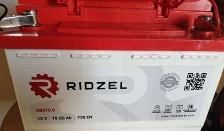

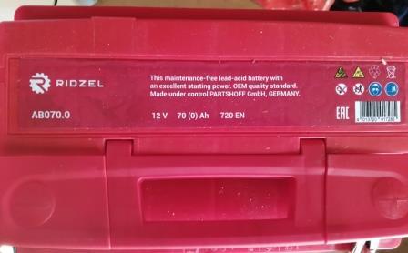

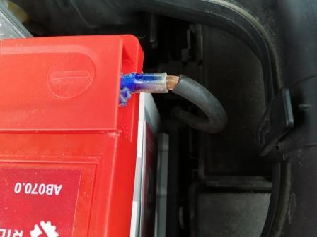

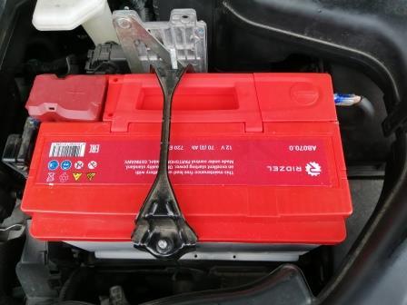

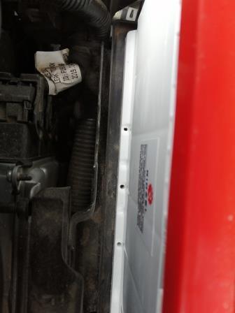

Поменял родной аккумулятор - взял Ridzel 70Ач EN720 размерность 278х175х190 - встал как влитой.
На холодную показал 12.7В, под нагрузкой опустился до 10.8В.

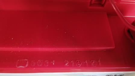

Дата производства свежая
До края платформы порядка 2см запаса. Провода без каких либо критических перегибов.
Стоимость 5600р, гарантия 3 года.

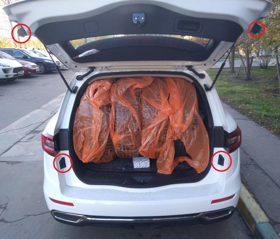

а вот поиск и устранение скрипа.. в задней части авто, при проезде лежачих полицейских..  мне обошелся в 0.8 нормо-часа... а именно в 2500р. т.к. оказался не гарантийный случай.
Скрипела  крышка багажника... в местах уплотнительных резинок больших.. слева и справа. Побрызгали силиконом.. и все.
Но стоит отметить.. что сервисники добросовестно искали скрип в подвеске... Качали, дергали рычаги... разбирали и смазывали втулки. Проводили тестовые поездки.
Самое обидное... что я самостоятельно проводил поиски неисправностей... "греша" как раз на дверь багажника... смазывал петли, опоры крепления газлифта на двери и кузова... но про данную штуку.. как то совсем не подумал.

12.06.2021 в 19:59, hola сказал:
Это которые?
5 часов назад, KoleosPremium сказал:
Это которые?
Картинка из интернета... красным обвел детали, после  обработки которых, силиконовым спреем, пропал скрип при проезде неровностей
