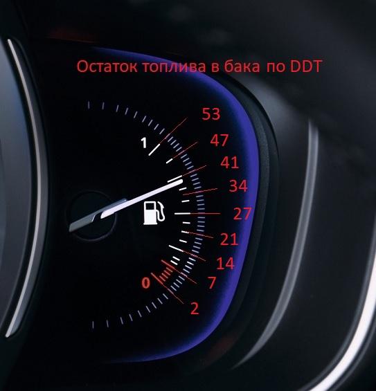

У меня наоборот, стрелка показывает полный бак, а в реальности еще можно литров 7 долить.
Кто-то выкладывал фотку примерного распределения топлива (сохранил себе на комп, дико извиняюсь за плагиат)
