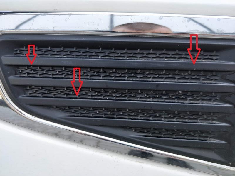

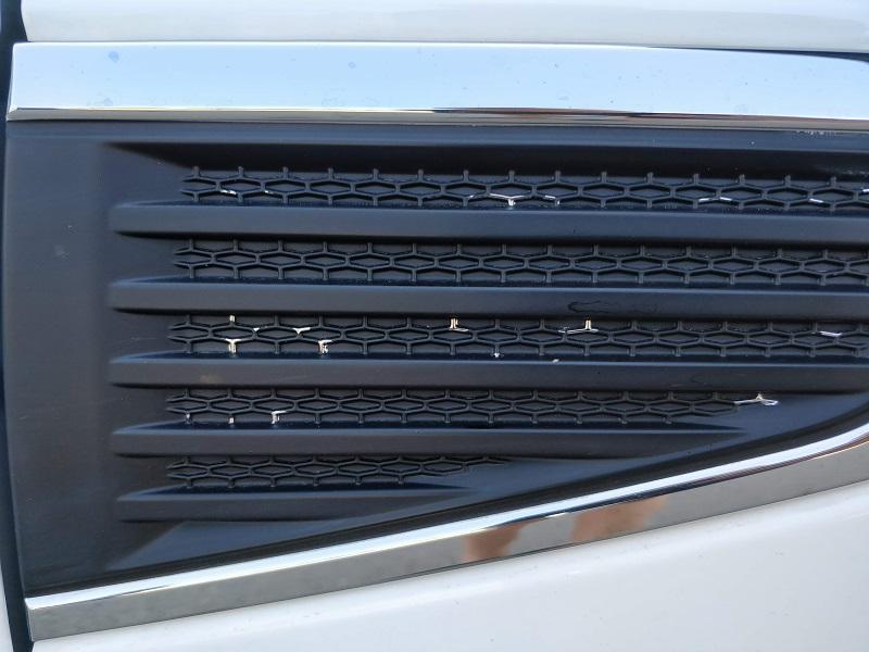

Гарантийные жабры опять начали облезать до хрома.
Видимо, болезнь хроническая.
5 часов назад, Lenar_Kazan сказал:
3 часа назад, Sir Arthur сказал:
Видимо химией какой то не той моете авто. ИМХО. А такое реально возможно. Лично я, сегодня получил очередную хромированную накладку. И поклеил взамен старой, оторванной. Езжу я активно и машину мою активно и часто.  Правая сторона жабе, там где накладка была оторвана, намеков на опползание, за ри недели не получила )))
Мои жабры облезли а я почти машину и не мыл на стороне, только в ОД при заездах. Тут скорее реагент на дорогах антигололедный виноват. Но этого мы не узнаем.

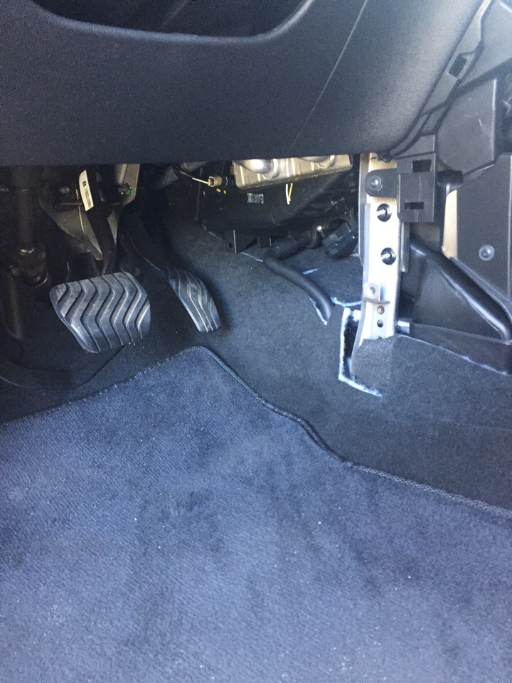

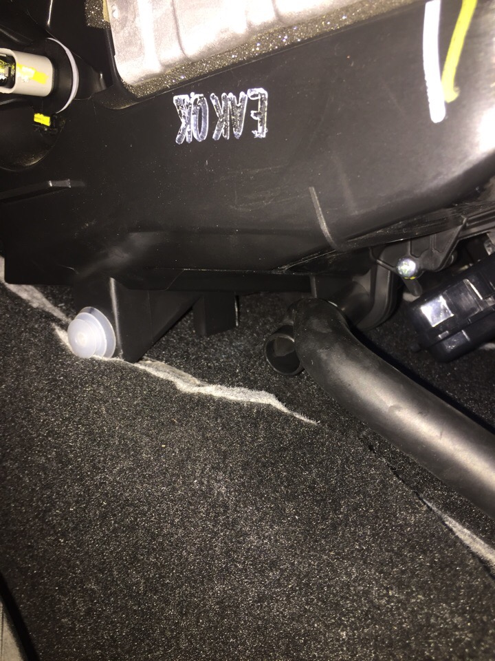

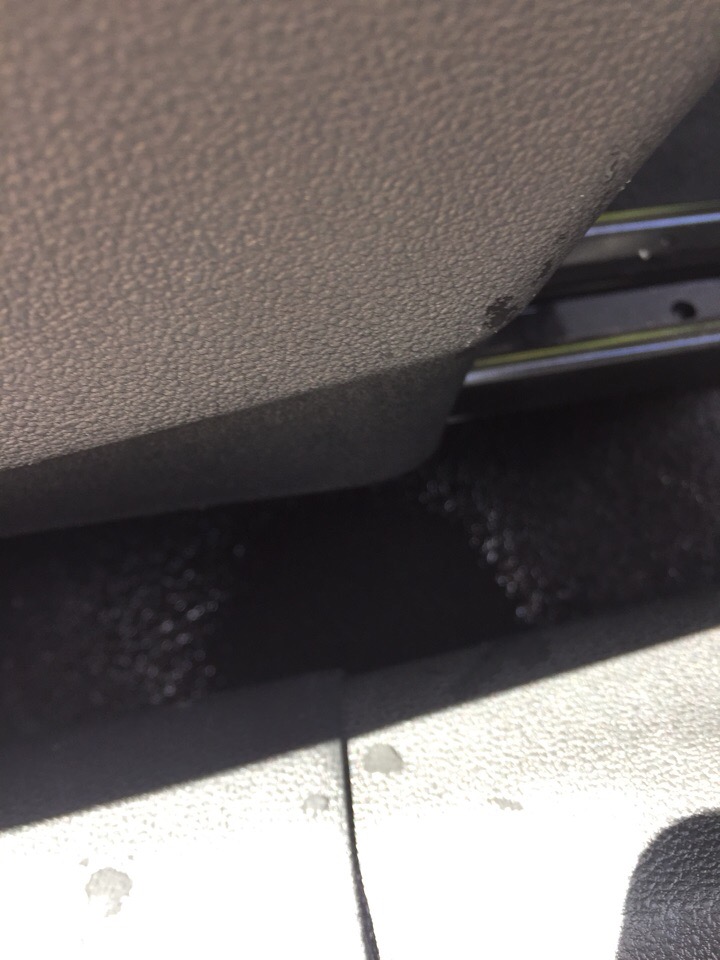

Всем добрый день. Может кто сталкивался с проблемой, обнаружил очень много воды под водительским сиденьем.
Пока до дилера доехать возможности нет, только в середине августа.
В салоне 100% ничего не разливали.
Либо на мойке что-то разлили, либо проблема с дренажом. Может с кондиционером.
Мне кажется так не угадать по интернету. Я лично "за" мойку. Поэтому, как минимум, надо дождаться появления второй воды.
И для этого вы всё сделали правильно: удалить воду.  И  понаблюдать. И если будут повторения, тогда и записываться к дилеру.

2 часа назад, Евгений Сергеевич сказал:
Я интересовался, может была у кого такая проблема.
На данный момент высушиваю машину и наблюдаю.
Добрый день. Была проблема, но не на Колеосе,а у знакомого на Санта Фе , плохо вклееное стекло лобовое. Дилер переклеивал.
Я думаю где то нарушен дренаж. На мойке когда зальют салон, обычно брызги повсюду и это видно сразу. Мне вспомнилось что писали про некую видимую воду в  щели люка у нас. В смысле у вас, я то без люка.

а если с мойки плеснули? керхером такая лужа за секунду наберётся в нашей ванне под сиденьем.
Проблема была с шлангом слива кондиционера, он порвался и соскочил. На данный момент подтянул шланг и замотал изолентой.
Будет время заеду к дилеру чтобы они посмотрели.
Сам порвался? Или что то это спровоцировало?
Не могу сказать, но есть вероятность что мог ударить или надавить накладку. Поворот шланга как раз за ней.
