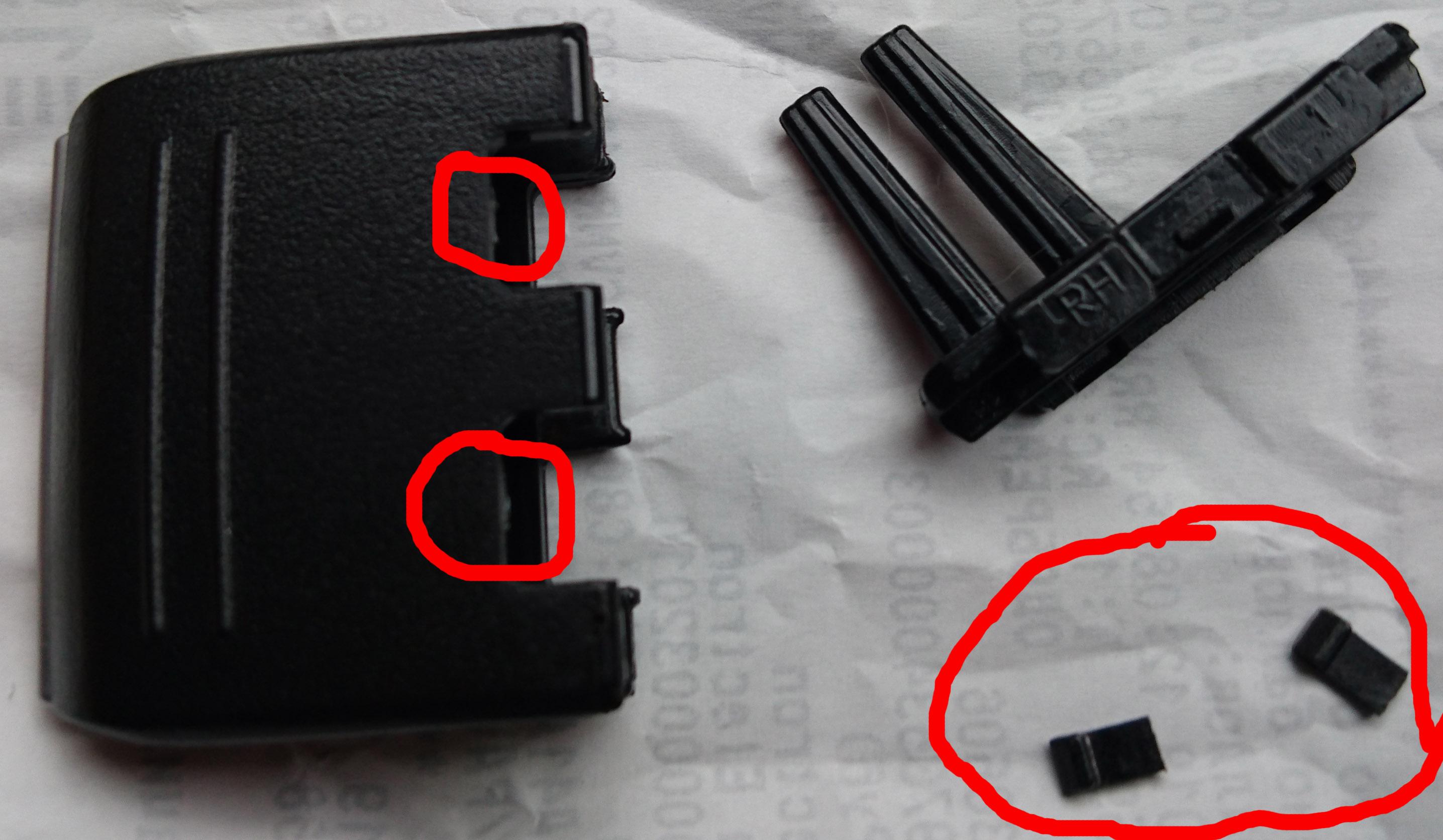

Надо сказать, что на фото я верхнюю часть спозиционировал не верно!  Разворачиваем на 180 градусов! А не так как на втором фото!   И соответственн, вот эти два длинных штырька они должны уходить не внутрь, а торчать. А Сами защелок у меня, как оказалось, не сломались. Они просто выскочили. В итоге, разобрав это "слоеный пирог" я эту задвину, водрузив на место, склеил так, чтобы ничего ей не мешало ходить влево/вправо и при этом уже не саморазобралось.
Защелки отломаны(выделено красным)
1 минуту назад, BossF сказал:
Спасибо. Видать я сослепу у себя этого не узрел.  А Вы сняли дефлектор? Как доставали ответную, заднюю часть? У меня никакими пинцетами не вышло ее достать.
Только что, Полковник сказал:
Дефлектор не снимал, времени не было.
ответную часть и остатки защелки я вытащил сразу как увидел поломку (пришлось срочно парковаться). одна из защелок упала глубоко, достал с помощью стержня от авторучки. я даже попытался собрать всё на месте, но не получилось(

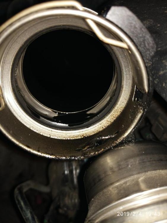

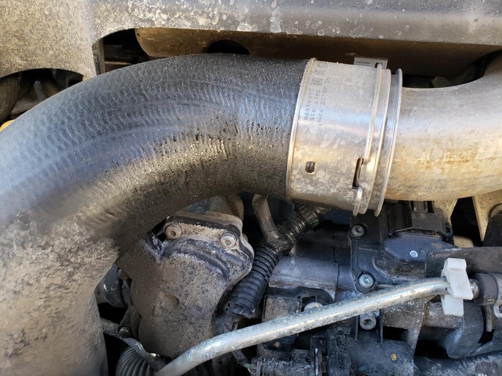

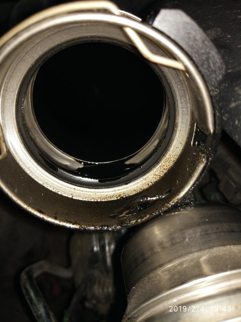

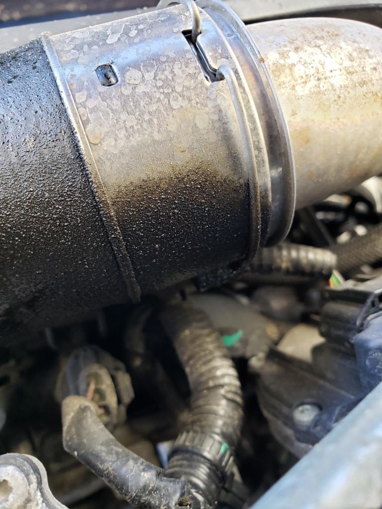

Сейчас мой дизель на диагностике 2-й день в ПАЦ, турбина гонит масло во впуск, капает в месте соединения воздушной резиновой трубки с металлической из-под разъёма. Пробег около 40000. Также заявил про сильно плавающие обороты при запуске в холод при ниже -10, а также про стук в рейке. Но видимо буду послан по этим двум вопросам.
расскажите пожалуйста итоги потом

Всё отфотили, продиагностировали, отправили в техподдержку. Уже почти неделю жду ответ. Должны что-то сказать до конца этой недели.
Ну а стук то прошёл?

В 05.03.2019 в 14:24, Полковник сказал:
Сегодня снял и починил Дефлектор. вся процедура заняла от силы 15 минут.
Всё оказалось элементарно. Необходимо стянуть уплотнитель со стойки и снять панель на  которой стоит переключатель подушки пассажира. Через открытую дыру выжимаем узел дефлектора и всё. дальше откручиваем 6ть шурупов и отщелкиваем защелки "по кругу".
2 минуты назад, BossF сказал:
Да, как сам снятый блок разбирать, я давно в курсе )))   Только я себе новый в пол цены установил (по программе лояльности Рено) , а тот что сломан, отреставрировал )))
да я видел отчет.
Описывал для других, мало ли у кого беда случиться )

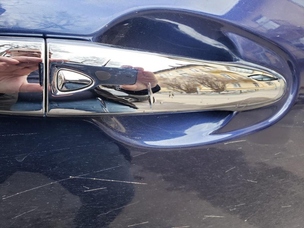

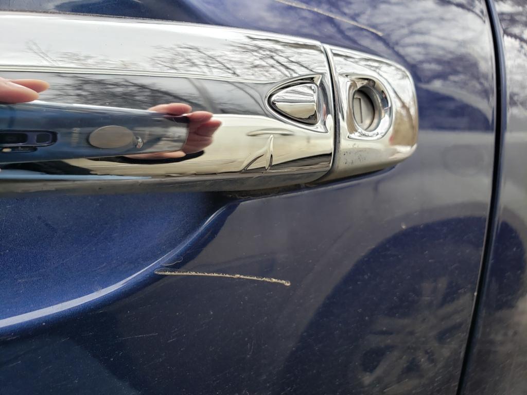

На ручках вздулся хром, авто год( 2 зимы). Пипец....
Боюсь качественно мыть машину, чтоб не ужаснуться по оставшемуся хрому
Правая передняя дверь.
Водительская дверь
Изменено пользователем andy23
8 минут назад, andy23 сказал:
Грустно. Сочувствую.
Если такое начнет происходить не с единицами, Алиэкспресс обогатиться. А мы раз в год будем ручки менять или переклеивать.:phil_24:
3 часа назад, Саня провизор сказал:
А при чем тут они?  Там нет дверных ручек и молдингов.
Вообще это конечно задница. Я понимаю что их заменят, но что это даст? Отсрочку? Потом неизвестно как соберут все обратно, наверняка будет болтаться что-то внутри. Или молдинги отваливаться. А если он отвалится по дороге, то потом доказывай что он отвалился от того что его плохо закрепили. Сдается мне теперь что колеос этого ненадолго у меня задержится. Я не хочу облезающую машину. И теперь не буду его советовать. К чёрту такую машину.
У меня к тому же 3-ю неделю техлайн не может разродиться по поводу турбины, которая гонит масло и весь воздушный шланг от компрессора в этом масле.

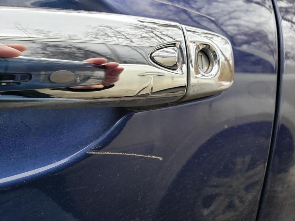

В 28.03.2019 в 12:02, andy23 сказал:
Водительская дверь
Езжайте к дилеру пока не лопнули. Если лопнут,  будут вешать лапшу, что это не гарантийный и ссылаться на камни.

В 28.03.2019 в 15:46, andy23 сказал:
В итоге отфутболили меня, мол запотевание - не гарантия. Я в шоке, а если полыхнёт? Устроил бучу через горячую линию, позвали опять в ПАЦ Мытищи, там многих поувольняли, теперь всё заново. Сделали фото, видео, опять ждите.
По факту с патрубка капает масло. Турбина видимо сильно гонит. Тут и турбину и патрубок менять надо. Жду очередной отмазки от техлайна....
Вот ещё
А вот, что в патрубке
Фотки старые, сейчас под патрубком всё в масле. Правда дилер всё смыл, чтоб посмотреть динамику.
Про хром уже молчу, не только на ручках повздувался, но и на морде есть шишки.
Дополнил
новости у вас ужасные.
когда турбина гонит масло в таком количестве это явный косяк. и что это может быть другое в гарантийный период как не гарантия?  мда.
7 часов назад, andy23 сказал:
Реально пугающие новости((( Искренне сочувствую! И пугает что отнекиваются на "не гарантийный случай".
